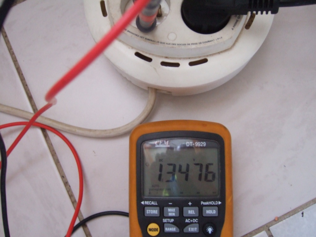

Première mesure, Voltmètre électronique dans une prise secteur sur VAC pour être sur que la tension alternative est bien là et puis passage sur une mesure DC.
Surprise mon voltmètre affiche une tension DC qui se promène entre 13 VDC et 16 DC.

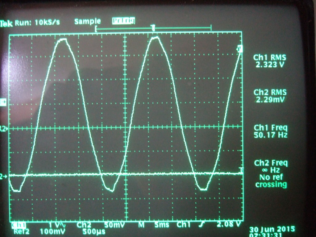

Deuxième analyse, mesure de la qualité de cette tension avec une sonde 1/100.
Branchement d'un oscillo sur cette même prise entre Phase et terre, car la masse de l'oscillo est à la terre.
Nous observons ce qui suit.
Si vous regardez bien, vous verrez qu'elle est loin d'être parfaite. Plus précisément aux extrémités ou l'on voit bien un phénomène de distorsion flagrant.

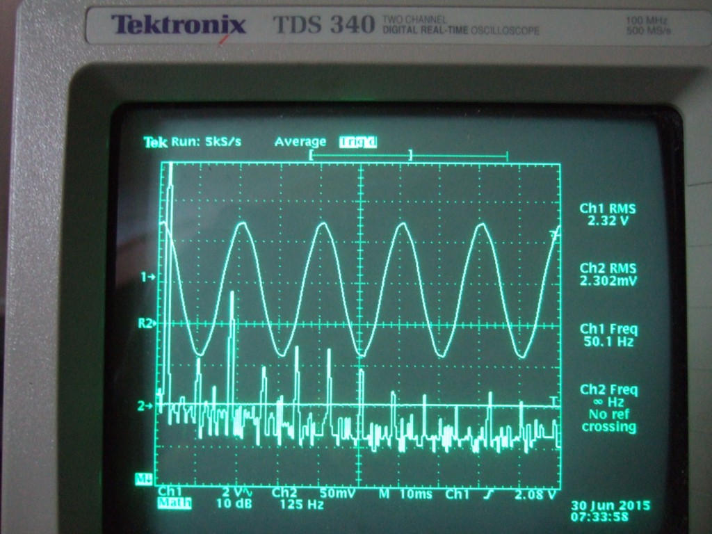

Puis on met l'analyseur FFT en route sur cette même mesure.
Cela nous permet de visualiser les harmoniques éventuelles de cette tension secteur.
Là ce n'est pas une surprise, au vu, de la sinusoïde il était à prévoir des formes de distorsions.
On y voit entre autre, un pique de l'harmonique 4 qui ce situe à moins 34 DB, ce qui commence à être non négligeable.

EBA a écrit :Première mesure, Voltmètre électronique dans une prise secteur sur VAC pour être sur que la tension alternative est bien là et puis passage sur une mesure DC.
Merci de partager ces mesures.
Les 13/16 VDC que tu as mesuré avec le voltmètre, c'est entre la terre et le neutre, entre le neutre et la phase, ou entre la terre et la phase ?
Sur la mesure terre-phase à l'oscillo, l'oscillo est en mode AC ou DC ? Sur la seconde image, la (pseudo) sinusoïde semble complètement dissymétrique par rapport au zéro, il n'y a pas un décalage Y ?

EBA a écrit :Surprise mon voltmètre affiche une tension DC qui se promène entre 13 VDC et 16 DC.
Ok ton machin de montre 13-16Vdc, change de polarité (interverti les sondes) et communique nous la mesure stp.
EBA a écrit :Deuxième analyse, mesure de la qualité de cette tension avec une sonde 1/100.
Curieuse cette mesure entre phase et Terre, pourquoi pas entre Phase et Neutre?
EBA a écrit :On y voit entre autre, un pique de l'harmonique 4 qui ce situe à moins 34 DB, ce qui commence à être non négligeable.
-34dB environ 2% pour cette harmonique et 4,8V. Un pouillième qui sera mangé par n'importe quel redresseur et fitre
