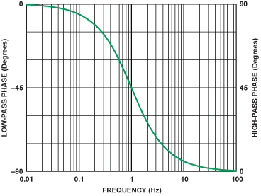

Le graphique ci-dessous montre l'impact des cellules de filtrage sur la phase. Sur l'axe de gauche, on voit que l'atténuation en gain provoquera un déphasage de - 90 ° et sur l'axe de droite que l'atténuation du passe haut provoquera un déphasage de + 90°.
Reference : http://www.analog.com/library/analogDialogue/archives/43-09/active_filters.html
Attention : Notez bien que le signal non atténué, en amont et en aval de la zone de coupure, n'est pas affecté par la rotation de phase.
Il faut s'intéresser à la fréquence de coupure, et là on observe respectivement -45° et +45° de rotation de phase.
Contrairement à ce que j'ai souvent entendu, je comprends que nous avons donc 90° de déphasage, dont la conséquence est un accroissement du gain de + 3 db. Ce qui semble parfait pour assurer une linéarité en gain dans la zone de coupure.

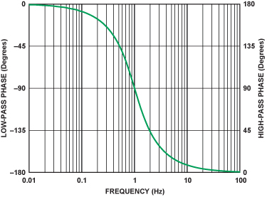

Reprenons le même graphique. Pas de révolution, les cellules de filtrage fonctionnent selon la même logique. L'atténuation plus rapide provoque un déphasage plus important :
Attention : A nouveau notez bien que le signal non atténué, en amont et en aval de la zone de coupure, n'est pas affecté par la rotation de phase.
Dans la zone de coupure, nous avons (axe de gauche, un déphasage de - 90 °, et sur l'axe de droite, le passe haut, un déphase de + 90 ° provoqué par l'atténuation.
Et là ça craint un peu... Car si vous regardez le graphique à nouveau, 180° de déphasage va générer une annulation du signal à la fréquence de coupure :

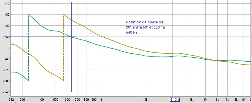

RE: Choisir un filtrage 12 db - Dominique-Tanguy - 07/06/2015

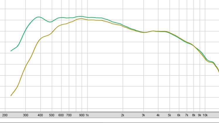

Je continue Avec mes expérimentations... Il est important de connaître avec précision la fréquence de coupure du passe haut, et du passe bas. La valeur des composants dépend de l'impédance des haut-parleurs, qui 'est pas si facile à établir pour un pavillon, quand on s'approche de sa fréquence de coupure.
Par ailleurs, la comparaison de la courbe de réponse du hp filtré et non filtré doit être interprètée selon la courbe (Bessel, Butt, LR, Chebyshev..) choisie pour la cellule, sachant qu'on peut, comme dans mon cas, choisir des courbes differentes pour le passe haut et le passe bas. Voici un exemple mesuré il y a 10 minutes. Un 1505B et un Yamaha 6681B, à 120 cm :
[Image: attachment.php?aid=10688]

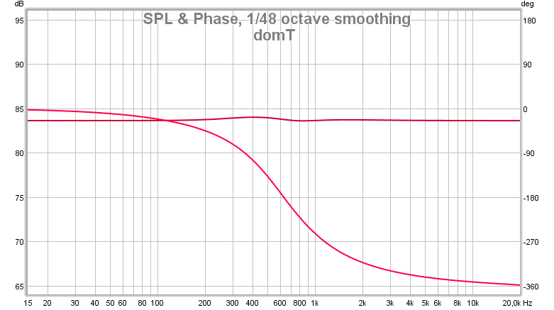

On a vu plus haut qu'un filtre 12 db, quelque soit sa courbe, déphase de 90° à la fréquence de coupure. On peut donc comparer les courbes de phase, avec et sans cellule de filtrage.
Attention, dans mon cas, il n'a a que le filtrage, pas de réseau d'égalisation passive qui peuvent aussi modifier la courbe de Phase...
[Image: attachment.php?aid=10689]
Le graphique montre un écart de 90° à 640 Hz. J'en conclu que mon passe haut coupe à 640 Hz.
L'examen des deux courbes de réponses montre un écart de -3 db à cette fréquence :
[Image: attachment.php?aid=10690]
Il faut bien sûr faire le même travail Avec le passe bas... Bien sûr, la coupure du passe bas peut être dėcalėe, ce qui est mon cas.

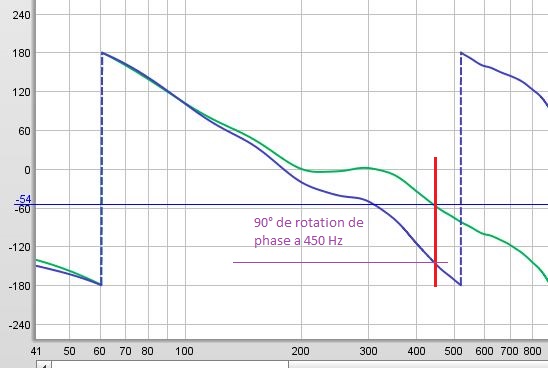

Allez, un petit dernier pour la route, la même chose pour le grave... je pense que ceci va susciter des commentaires et des questions...
[Image: attachment.php?aid=10691]
[Image: attachment.php?aid=10692]
Si j'avais raccordé les deux cellules à la même fréquence, j'aurais obtenu une superbe annulation de fréquence.
Par ailleurs, je préfère ne pas laisser monter les deux 38, d'ou la courbe agressive du Chebishev, qui en plus, corrige la réponse de l'enceinte gràce à la surtension.

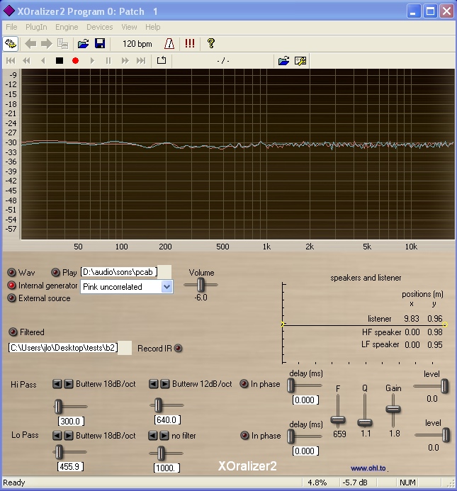

RE: Choisir un filtrage 12 db - jimbee - 08/06/2015
Très grossièrement modélisé avec Xoralizer2 de JLO :
http://www.ohl.to/archives/202
Pour le passe bas, pente naturelle de 6 dB du hp plus le filtre électrique en 12 dB soit une résultante en Butt18 à 456 Hz.
En passe haut, la compression avec une coupure acoustique autour de 18 dB à 300 / 350 Hz plus le filtre électrique en Butt12 à 640 Hz.
Avec un poil d'égalisation image de la courbe de la compression, le tout se comporte semblablement ( complémentarité des voies et phase )
à un filtre d'ordre 4 à fc 540 Hz, donc fonctionnant avec les 2 hp sur la même polarité et sans décalage.
crd
