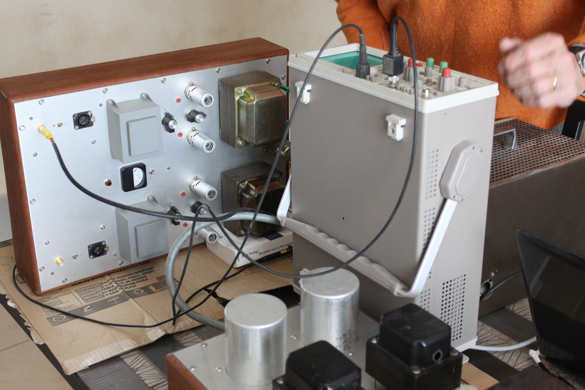

J'ai profité d'un séjour dans la région Toulousaine pour rendre visite à Raoul en compagnie de quelques instruments de mesure et amplis maison 'pour comparer'.Cool
Voici le CR des essais réalisés avec le SPUD PP de G Préyale.
Essais de l’amplificateur PP SPUD de 6s45p construit par G Préyale rencontre du 4 avril 2015
L’amplificateur comporte :
- Une section amplificateur de type SPUD PP, équipé de 2 triodes 6s45p-e, à entrée basse impédance (600 Ohm ? voir conclusion) – symétrique ou asymétrique
- Un adaptateur d’impédance à entrée haute impédance et strictement asymétrique, divisant le gain par 2.
Il se présente sous la forme d’un bloc ampli stéréo et d’une alimentation séparée.
1 – Caractérisation de l’amplificateur.
Quelques mesures permettent d’obtenir les principales caractéristiques :
- Puissance à l’écrêtage : > 4W / 8 ohm
- Bruit : non mesurable.
- Distorsion : Non mesurée mais toujours < 1 % au vu des observations faites au scope en mode X-Y (Lissajous) entre l’entrée symétrique et la sortie.
- Impédance d’entrée symétrique : > 15000 Ohm au-delà d’une Fb déterminée par la self du transfo d’entrée (non mesurée).
- Gain Vs l’entrée symétrique : 2 soit 2 Vc (1.42 Veff) pour 4 Wrms
- Impédance d’entrée asymétrique élevée et strictement résistante.
- Gain Vs l’entrée asymétrique : 1 soit 4 Vc (2.83 Veff) pour 4 Wrms. La saturation de l’adaptateur est proche de cette tension.
- FA sur avec charge de 8 Ohm : 1.25 (cette valeur faible est due au faible n² du transformateur de sortie).
L’analyse des points de fonctionnement et droites de charge montre que l’ampli fonctionne en classe A1 jusqu’à 1 Wrms et en classe A2 au-delà sans jamais passer en AB.
L’impédance du transformateur de sortie – d’excellente facture – est de 5200 ohms pour une charge de 8 Ohms. Les demi-primaires présentent une résistance ohmique de 68 Ohm, ce qui est remarquable.
Le transformateur d’entrée est de type 1 : 0.86 + 0.86. Chargé par deux résistances de 22000 Ohm (1 par secondaire, le tout en série), ceci lui confère une impédance d’entrée de 15000 ohm
L’alimentation est totalement silencieuse (CLC avec 10000 µF en sortie de filtre).
2 – Appréciation technique.
C’est un amplificateur extrêmement ‘propre’, qui laisse prévoir une excellente écoute.
° Le choix de la classe A2 est un compromis intéressant :
- (-) Le courant de grille perturbe la source à travers le transformateur. Une source à faible impédance de sortie est donc nécessaire.
- (++) Le fonctionnement dans une section linéaire du PP garantit, outre une faible distorsion, un FA constant ; quelle que soit l’amplitude.
° Le montage ‘différentiel’ (résistance de cathode commune) symétrise les gains et permet une bonne annulation des harmoniques paires (élevées) engendrées par chaque triode
° La bande passante non mesurée est de toute évidence ‘suffisante’ (voir écoutes)
° L’entrée asymétrique fonctionne parfaitement mais manque de sensibilité.
3 – Ecoutes :
Les écoutes sont limitées par les caractéristiques des entrées et des sorties du préampli de Raoul (Kanéda DC1).
- En mode asymétrique (Utilisation de la sortie amplifiée du préampli), la sonorité est parfaite mais le niveau reste faible.
- En mode symétrique (Utilisation de la sortie non amplifiée du préampli), le niveau est insuffisant et le son est déformé par l’absence de grave. Ceci est probablement un effet du courant de grille. Le préamplificateur (‘PASSIF’ dans cette configuration) est donc inapproprié pour cet ampli.
En comparaison, l'essai effectué avec mon Proto PP de 6s45 à été affecté dans une moindre mesure du même problème d'adaptation.
(Pas testé le mode symétrique avec la sortie amplifiée qui devrait donner de meilleurs résultats, sous réserves d’adaptation des impédances)
Le petit ampli avec son alime en l'air est mon proto de SPUD PP basé sur le même concept (mêmes tubes, même domaine d'utilisation), mais bien différent dans ses choix techniques...Bien petit en comparaison !

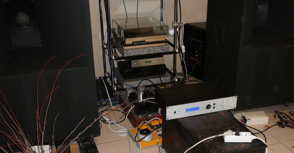

L’utilisation de Najda comme source à permis de ‘pousser’ l’ampli à ses limites en mode symétrique (Najda réglé pour sortir 2 Veff avec une impédance de sortie de 150 Ohm).
Le résultat est sans appel : Avec un système HR (>100 dB/ 1W) aucun défaut n’apparait. L’écoute est naturelle et l’ampli est totalement ‘transparent’.
La comparaison rapide avec les autres amplis présents (Haffner de Raoul, SPUDs PP et SRPP de PBen) ne fait pas apparaitre de différence notable.
Les problèmes d’adaptation observés avec le préamp de Raoul ont totalement disparu.
4 – Conclusion :
Des écoutes plus approfondies et avec des tiers permettraient surement d’en dire plus.
Des mesures précises de bande passante, distorsion, phase, etc…pourraient bien sur être effectuées.
Mais la première écoute, avec une source adaptée (Najda en l’occurrence) révèle un ampli de grande classe et exploitable comme amplificateur unique ou en multi amplification.
Les problèmes rencontrés par Raoul mettent en évidence la nécessité d’adapter les impédances des sources aux amplis. Les amplis de ce type (Préyale, celui que j’ai réalisé, etc..) ont des entrées fortement réactives. Un préamp d’adaptation d’impédance avec éventuellement un petit gain (3 dB) permettrait de réaliser cette adaptation.
Merci à Raoul pour son accueil chaleureux....et pour les excellentes spécialités locales dégustées à la pause déjeuner Cool.

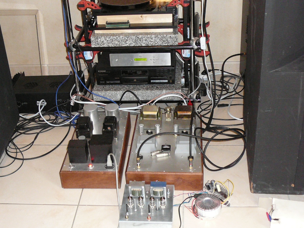

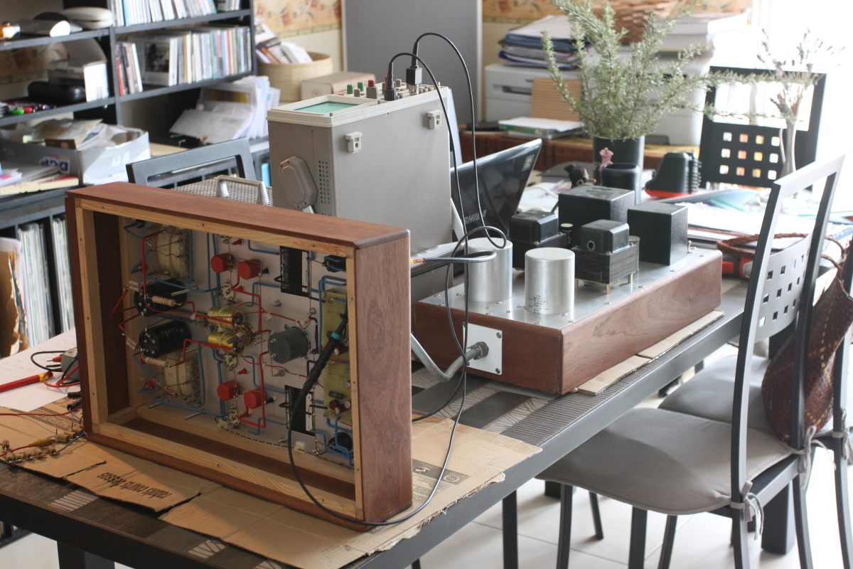

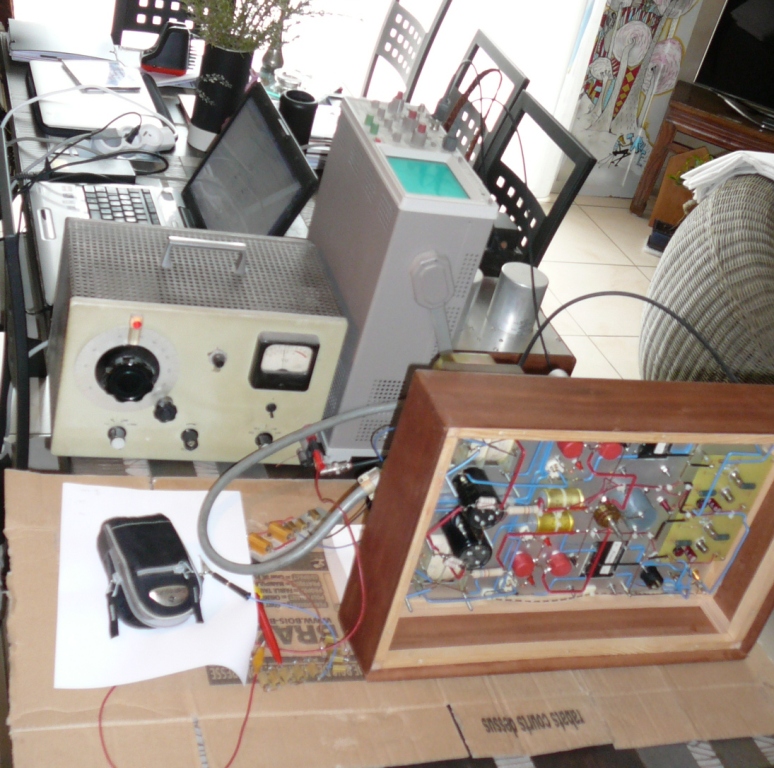

A son arrivée, on a commencé à mettre la bête sur cales. Pascal a installé géné, oscillo, multimètre et autres et nous voilà parti pour toute longue série de mesures.
Très intéressant, j'ai l'impression d'avoir tout compris des explications de Pascal. Un jour peut-être, je m'équiperai et je m'initierai à cette discipline ?

On a commencé par une écoute tranquille dans la configuration de base : CD>DAC>PApassif>HaflerP4000.
Le dac est le Qanghao v1, base ESS 9018 développé sur DIYAUDIO.
La sortie préamp est symétrisée par un SOWTER avant d'attaquer l'ampli.
Une permutation sur le Preyale pour vérifier qu'à partir de la sortie directe PApassif, on n'obtient aucun niveau en sortie sur les enceintes.
En passant par la sortie PAamplifié, celle qui insère l'étage linéaire du Kanéda sur le chemin de la modulation, on récupère un niveau correct.
On passe ensuite alternativement sur les deux amplis de Pascal, un PP de 6c45 similaire au Preyale et un SRPP de ? (Pascal ?).
Tous les deux arrivent à s'adapter et fonctionnent plutôt normalement, même sur la sortie PApassif.

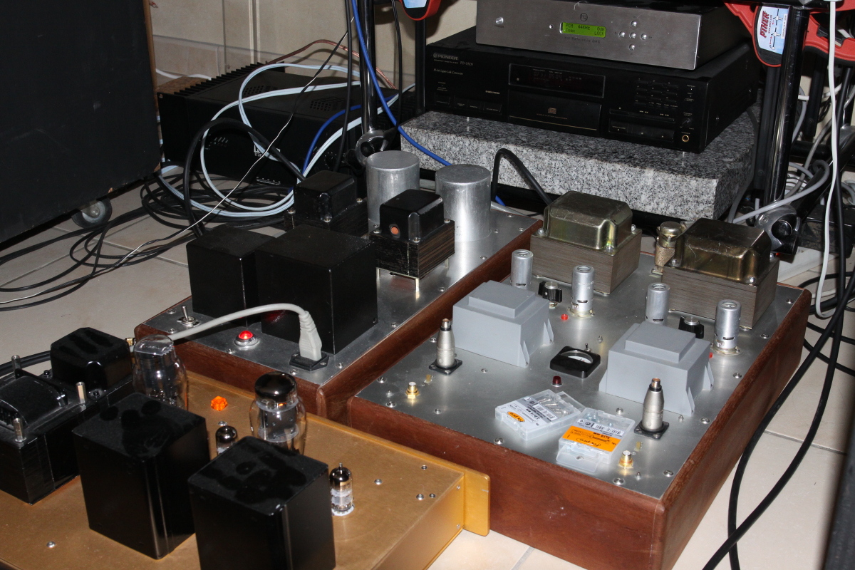

J'ai continué les écoutes croisées pour caractériser les différentes configurations possibles.
Afin de pouvoir faire autant de permutations que nécessaires, un seul morceau est retenu : Misty par Tsuyoshi Yamamoto Trio sur TBM.
Le parc à bestiaux (chassis doré 5998 SE, en deux blocs PP 6C45) :
#1 PApassif > Sowter 3575 symétriseur > Hafler P4000
(configuration de référence)

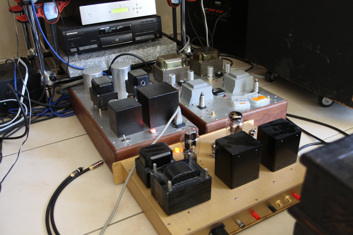

#7 PApassif > Preyale 5998 SE
On retrouve l'écoute du Hafler config #1, mais moins d'autorité, moins percutant. Une impression du recul du registre aigu. Faut dire qu'on n'a que 1,25 watts.
#8 PAactif > Preyale 5998 SE
On retrouve la même écoute qu'avec le 6C45, config #3 et #4. Plus silencieux. Les défauts semblent moins exacerbés.
