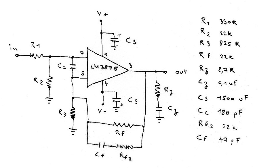

Je dessine un schéma (facile avec 9 composants), et j'en discute avec Tom Christiansen :
http://www.neurochrome.com/audio/
qui valide les choix des valeurs, confirme que le low power fonctionne de façon remarquable, et y ajoute sa "touche personnelle" par l'addition d'un réseau RC destiné à améliorer la stabilité aux hautes fréquences..
Belle démarche désintéressée de Tom à qui je devais acheter un M86 pour y installer des LM3886.
L'alimentation étant en 17,5 Vdc, le LM3875 sort théoriquement la bagatelle de 2X15 w sous 8 Ohm, 2X20 w sous 6 Ohm et 2X28 w sous 4 Ohm.
Le schéma :

Pour les explications sur les composants du circuit, on peut se rapporter à la page 7 du datasheet :
http://www.ti.com/lit/ds/symlink/lm3875.pdf
Le circuit ajouté par Tom à mon premier dessin est Cf et Rf2..

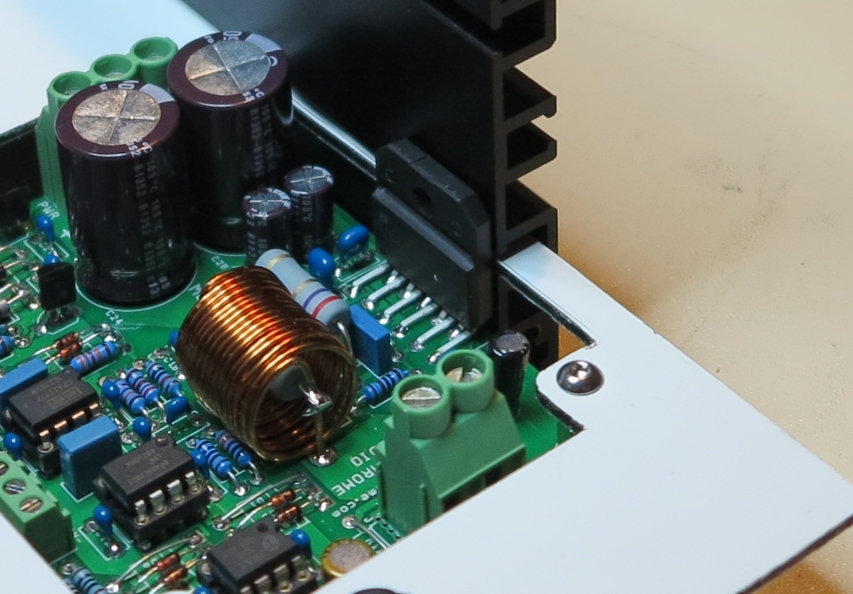

Un circuit LR peut étre ajouté en sortie (en série sur out), résistance plus self, lorsque les cables hp sont longs et capactifs. Ce circuit améliore la stabilité.

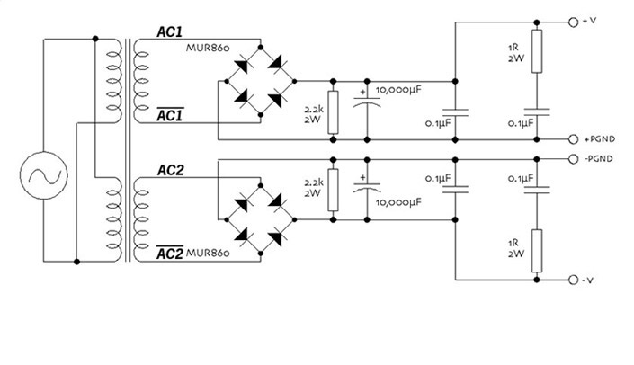

L'alimentation : torique 80 VA 12 volts, ce qui donne environ 17,5 vdc sur du 235 vac. Puis j'utilise l'alim avec snubber qui fonctionne bien avec les LM :
Autre solution, utiliser l'alim plus simple de Chipamp :
http://chipamp.com/product/lm3875-amplifier-kit/
Astuce de Tom, placer le snubber avant les diodes, c'est à dire mettre une capa de 100 nF en paralléle sur les deux enroulements secondaires du trafo..

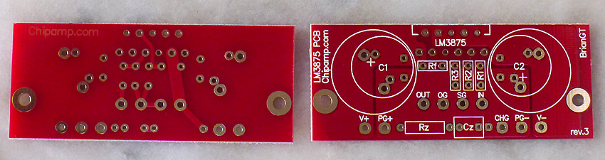

Les pcb :
Les composants Cc, Cf et Rf2 seront soudés sous le pcb.

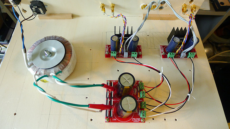

Contruction du proto :
Les probémes de stabilité étant résolus, restait le probléme de la dissipation thermique à étudier.
La taille des radiateurs utilisés sur le proto est assez ridicule, malgré cela la température ne dépasse pas 32° (pour 22° dans la piéce).
La mesure du DC offset donne 6mV avec en entrée un pot de 10K réglé sur environ 10 heures, donc en dessous des valeurs habituelles du LM3875.
Sur la mise en boitier, la dissipation sera plus conséquente, c'est à dire :
LM / barre de cuivre pour la conductivité / coté du boitier alu, pour la dissipation
plus ventilation haute et basse sur les capots haut et bas.

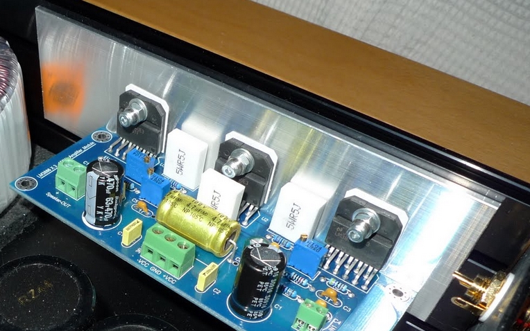

RE: LM3875 low power - stephane - 18/04/2015
Oui, je confirme
http://3.bp.blogspot.com/_-i1wjkiEGro/S-wZD7SZU6I/AAAAAAAABYQ/3b4XwB6trNw/s1600/P1010820.JPG
Stéphane

RE: LM3875 low power - Dominique - 19/04/2015
Dans la réalisation de Stéphane, Il est clair qu'un côté de boitier HiFi200 ne suffit pas à refroidir 3 x LM3886.
L'ajout d'un sabot en aluminium pourrait se justifier intuitivement. Cependant cette solution n'augmente pas le coefficient de dissipation thermique du radiateur. Ce coefficient thermique dépend de la masse mais aussi de la structure (ailettes) du dissipateur. Cette remarque est aussi valable pour la réalisation de philou.
Dans ma réalisation qui s'apparente aux photos A ou B, je n'ai pas recours à l'ajout d'un sabot et je ne rencontre aucun problème d'élévation de température du chip qui est fixé au dissipateur par une vis auto taraudeuse.
Dans tous les cas, l'emploi de compound est indispensable pour améliorer le transfert thermique.

Pour la réalisation de Stéphane la dissipation thermique est largement suffisante (mais je ne connais ni la tension ni la charge), en terme de conductivité l'ajout d'une plaque d'alu est complétement justifié..
De plus la position des LM par rapport au profilé est bonne.
Par contre je ne sais pas si la peinture des cotés a été retirée et s'il y a de la pate thermique, oui mais quelle pate ?
