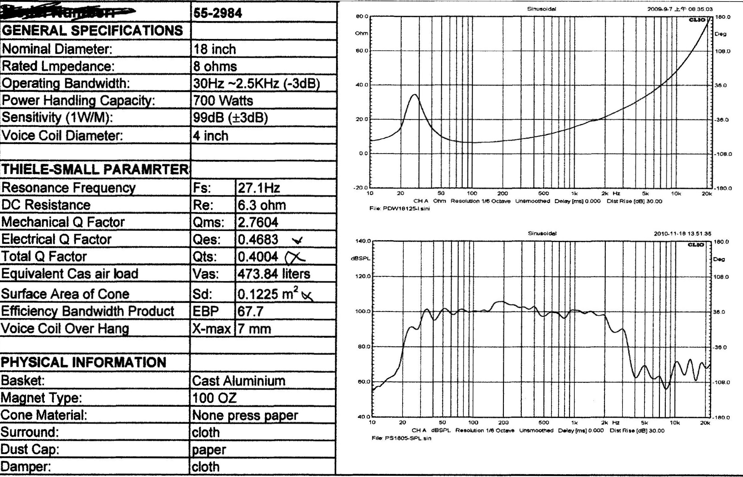

que pensez vous de ce HP BR,18" bon, mauvais? a t il des similitudes avec des HP connus?
merci de donner votre avis j' hésite a l acheter

RE: que pensez vous de ce HP sur le papier - philou - 25/03/2015
Sais pas, mais à 100 euros, tu prends pas un gros risque !
Phil.

108€ exactement!!!!!!ça ressemble a du jbl ds le brouillard chinois.........

tu as aussi skytone qui eu vendent carrément de l étiquette rouge ,j ai était tenté par des drivers 2451, le probleme c est que depuis 1998 quasiment toute la production vient de chine n1 RCF et je connais aussi l usine jbl donc parfois quand on voit les marges .....on est tenté d aller direct a l usine......

RE: que pensez vous de ce HP sur le papier - olivecsm - 25/03/2015
Salut VPS,
les T&S sont assez proches de mes TAD 1801,
s'ils s'en approchent, alors tu ne seras pas déçu...
tu les touches à combien avec fdP et achètes où ?

RE: que pensez vous de ce HP sur le papier - pvrx - 26/03/2015
Pas facile de se faire une idée, les T&S sont faux, et il en manque pour faire une simulation (BL, Mms). Les valeurs disponibles donnent une Fs très différente de celle annoncée.

RE: que pensez vous de ce HP sur le papier - vps - 26/03/2015
PVRX ,pourquoi dis tu que les T ET S sont faux? j ai juste mis une croix ds la case car ces chiffres sont identique au JBL,la surface du cone JBL est de 1224 cm2
RE: que pensez vous de ce HP sur le papier - Les Amis du Son - 26/03/2015
La bande passante annoncée 30 à 2500 Hz à -3dB est contredite par la courbe présentée où l'échelle est de 20 dB ! Les subdivisions sont de 2 dB : la grosse bosse à 200 Hz fait donc "que" 6 dB, à vue de nez.
