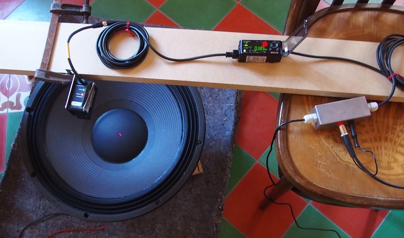

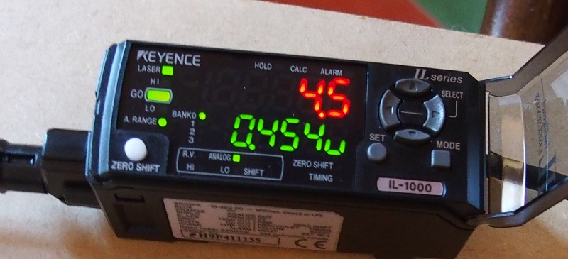

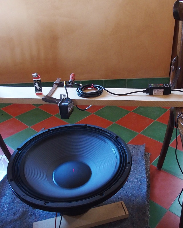

Vue du dispositif :
On voit le capteur et son conditionneur, ainsi que le boîtier de raccordement que j'ai confectionné.
L'échelle du conditionneur a été réglée pour visualiser +/- 50 mm sur une échelle de +/- 5 Volts :

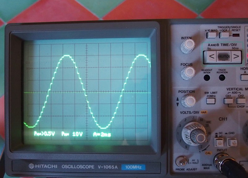

Visualisation d'un signal à 20 Hz, l'échantillonnage est très lisse :

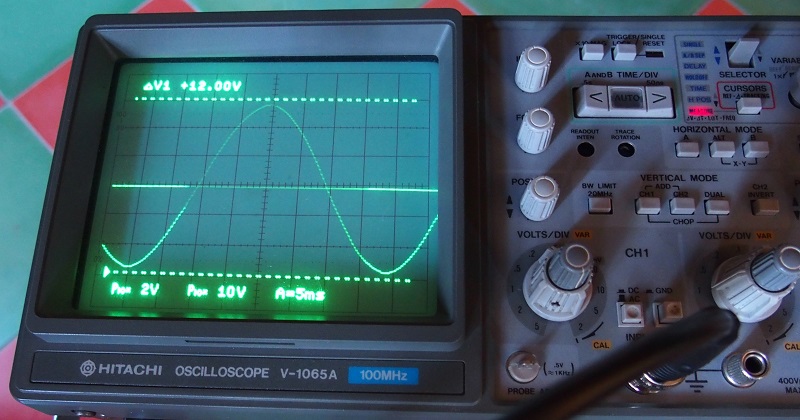

Visualisation d'un signal à 80 Hz :
Les échelons sont évidemment nettement plus visibles, mais la mesure est parfaitement exploitable pour mon application.
