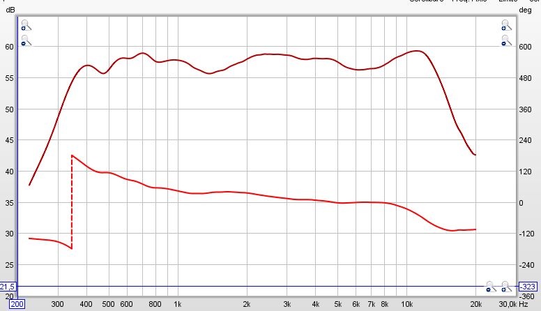

La personne qui a acheté mes VOT est venue de France aujourd'hui pour prendre livraison des enceintes. Cela nous a donné l'occasion de rencontrer un couple très sympathique qui va certainement rejoindre Melaudia.
Mon acheteur avait amené avec lui un pavillon Onken 200 (correction, Onken 500) avec un moteur 450 MT, pour que je fasse quelques mesures pour aider à la conception du filtre.
Je dis tout de suite que nous n'avons pas pu faire d'écoute, car il aurait fallu réaliser un filtre, et nous n'avions pas le temps, mais la mesure est éloquente ! Par contre, le rendement annoncé semble un peu optimiste (105 db). A priori, le niveau obtenu correspond à celui de la VOT avec un 515-8G, donc environ 103 db.

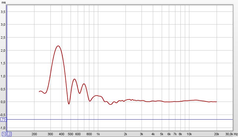

La figure du bas montre le délai de groupe. La coupure recommandée à 500 Hz est vraiment la limite basse, mais quelle linéarité jusqu'à 13Kz!

Effectivement, tes mesures de l'ensemble compression OM455 + pavillon 500Wood (pas 200Wood qui est un bas-médium à 15 cellules) correspondent bien aux courbes Onken, avec les petites dépressions que j'ai retrouvées également entre 1,5 et 2kHz et vers 7kHz.
http://www.planet-inc.co.jp/ONKEN-HP/tab-b2-a1.html
http://www.planet-inc.co.jp/ONKEN-HP/tab-b2-f.html
Le rendement est normalement donné pour 104dB.
Les coupures conseillées sont 600/800Hz à 8kHz en trois voies et 1/1,2kHz à 8kHz en 4 voies.
Dommage que tu n'es pas pu l'écouter, c'est vraiment très bon en médium, haut-médium.
