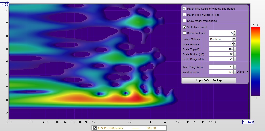

Le paramétrage des CSD dans REW est assez intuitif, finalement. Par défaut, REW utilise une fenêtre longue, plus adaptée à l'étude des effets du local.
Pour le 414 de Mikaël, à 1 mètre, voici ce que donne un fenêtrage long :
En l'occurrence, cette image révèle une tonique à 1500 Hz. Son niveau est très faible (voir le range utilisé), et constant avec le temps. Il s'agit donc plus probablement d'un bruit ambiant ou d'un bruit du système de mesure. Mais c'est pour illustrer.
La même mesure, mais avec des paramètres complètement différents :
Cette image révèle des choses bien différentes.
D'abord les réflexions, visibles comme des traces horizontales espacées de 6 ms environ, soit 2 mètres. Ces traces sont visibles d'une part dans la zone 1 à 3 kHz, d'autre part sous 400 Hz. On voit également un "surcroît" d'énergie sur une plage assez large autour de 1 kHz, ainsi que les "accidents" de membrane déjà identifiés vers 2,2 et 3 kHz, à durée de vie significative. En actif, on sera donc bien inspiré de corriger ces accidents, même s'ils sont situés hors plage d'utilisation.

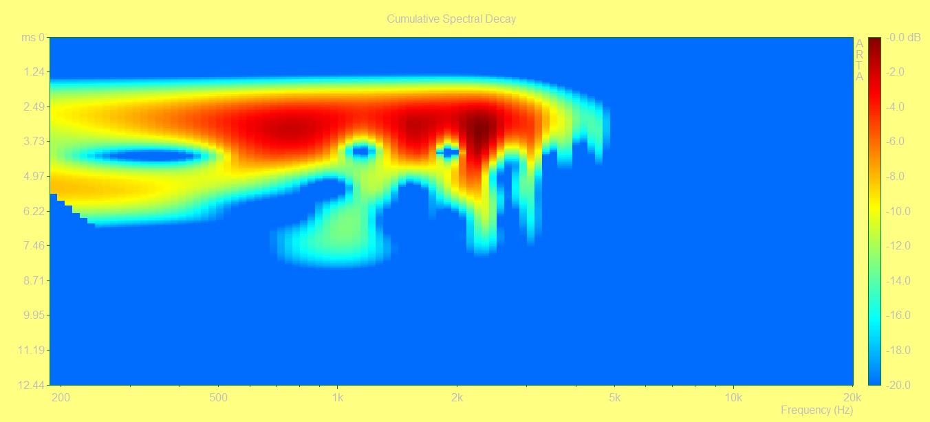

Avec ARTA, c'est un peu moins net. Il ne permet pas un paramétrage aussi fin du "range", qui ne peut varier que par pas de 5 dB :
On y voit quand même les zones de 2,2 et 3 kHz évoquées ci-dessus, et moins bien les réflexions.

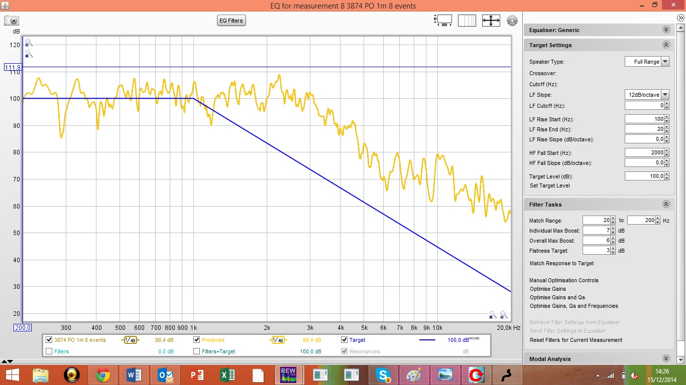

RE: ARTA versus REW - pvrx - 15/12/2014
REW ne permet rien d'exactement équivalent.
Dans REW, l'astuce consiste à créer une "house curve". C'est un simple fichier *.txt réalisé avec le bloc-notes Windows. Je joins un exemple de passe-bas 18 dB/octave à 1000 Hz.
Dans REW, on entre dans la fonction EQ, ce qui produit l'image suivante :
On peut alors appliquer le filtrage pour rejoindre l'asymptote, et peaufiner en ajoutant les EQ nécessaires pour bien "matcher" la cible.
Il y a donc un fichier*.txt à créer par haut-parleur.
Ce n'est donc pas équivalent à ce que propose ARTA, puisque REW affiche les asymptotes, et ARTA la courbe "réelle", mais ça reste pratique et ça évite les allers et retours ARTA-REW.
