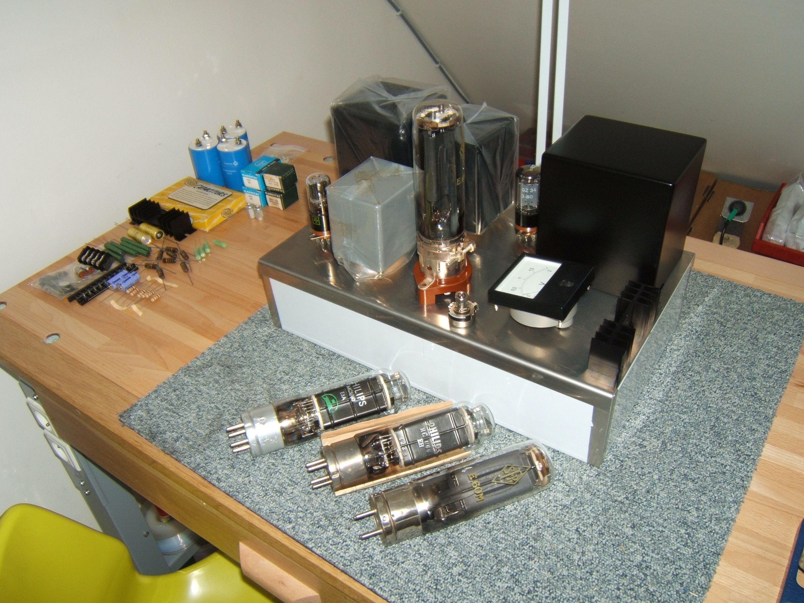

J'ai la GRANDE chance de posséder quelques exemplaires de E60M ( dont je fais céant un montage avec une charge peu conventionnelle de 3.5K sous 600V ) à comparer aux MC1/60 et 10M75 que j'ai en stock.
Quelques fotos Tongue du montage en cours, bien avancé depuis ( j'attend le retour de mes chassis peints et hop montage ...)

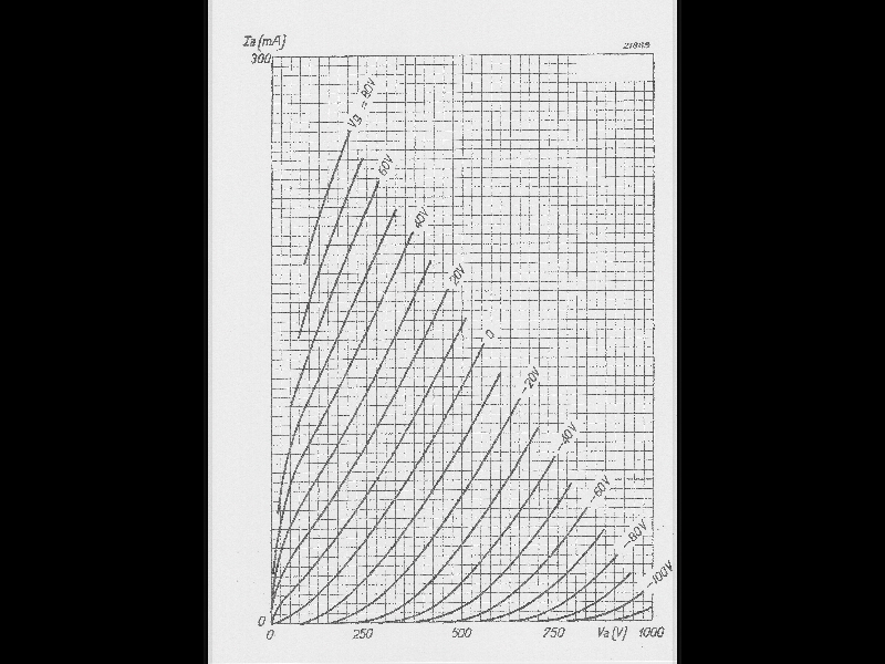

Je trouve les data Philips de ce tube et je fais des mesures avec mes E150, et surprise !!!! c'est le meme tube , il me suffit de modifier l'échelle des mA d'anode ( normal la pente est un peu différente ) et mes mesures tombent pile sur les caractéristiques de la TC05/25.

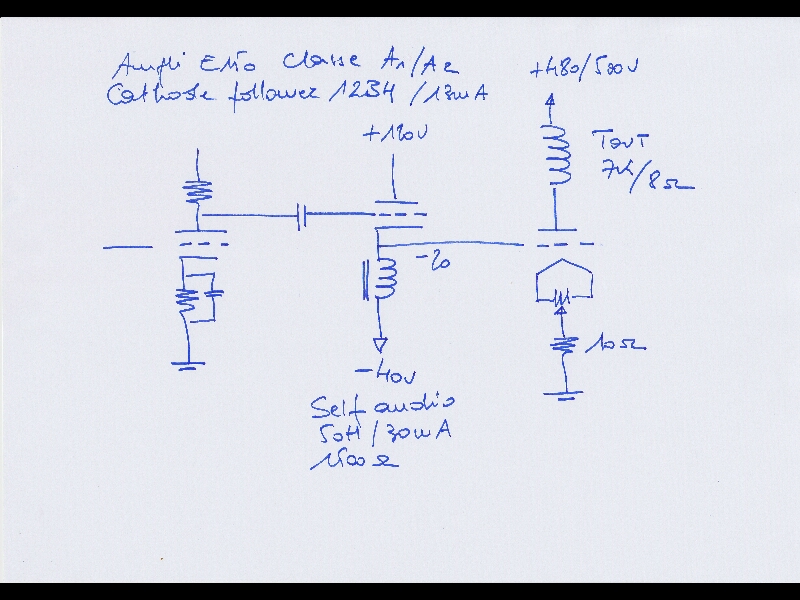

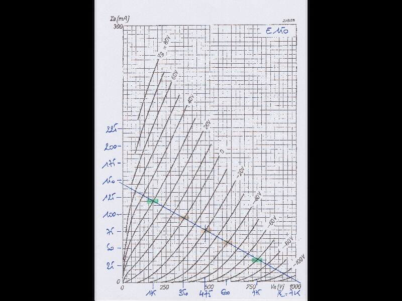

Quid d'une utilisation audio ? J'ai fait quelques essais avec les transfos que je possède dont le 7K SE pour mes E130 et les résultats sont confondants. Ce tube est d'une linéarité invraissemblable meme dans la zone des Vg positifs. Je vous livre mes cogitations:
Utilisée à Vak 475V Vg -20V RL 7k on obtient un swing d'anode de 250Vcc ou 88 Veff , soit 2,98 Veff au secondaire sous 8 ohm ---> 1,1W classe A1.
Mais avec une modulation grille de 100Vcc ou 35,3 Veff on a un swing d'anode de 600Vcc ou 212Veff, soit 7,17 Veff au secondaire ---> 6,4 W sous 8 ohm classe A1/A2. Pour info le courant grille à +30V est de 11mA.
Caractéristiques seules
Mon schéma d'ampli avec une 12B4 comme cathode follower pour alimenter la grille de la E150 sous basse impédance ( 12B4 chargée par une self qui fait aussi office de charge statique: 1500 ohms )
