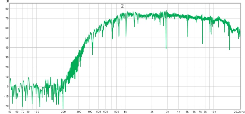

J'ai installé récemment ces deux logiciels sur un nouveau PC sous Windows 8, et je n'ai que des déboires.
REW : les courbes de réponse sont très entachées de dips parasites, différents en nombre et en position d'une mesure à l'autre :
[attachment=7438][attachment=7439]

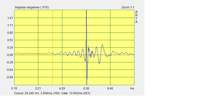

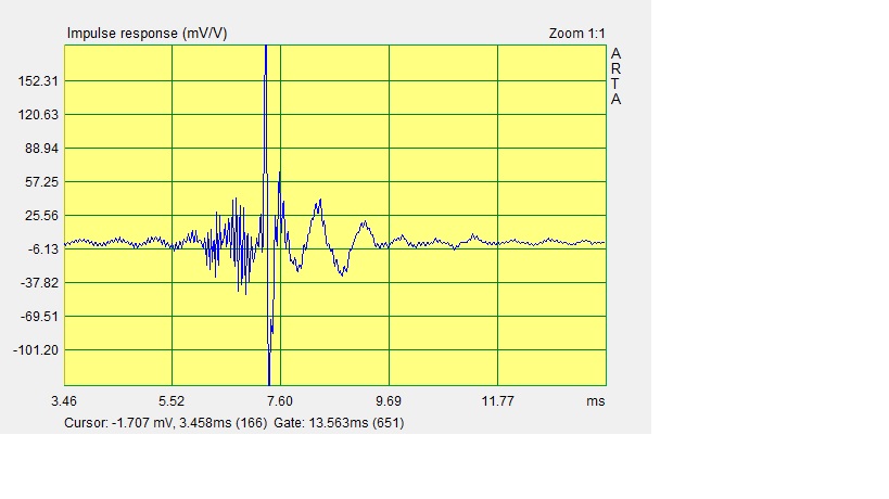

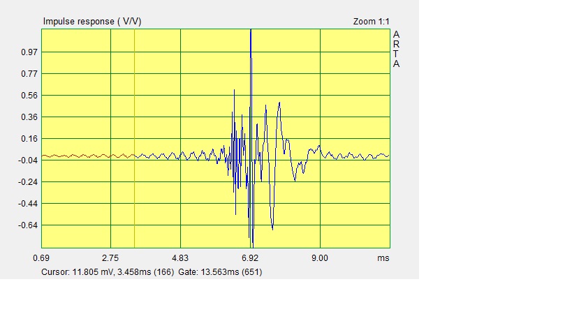

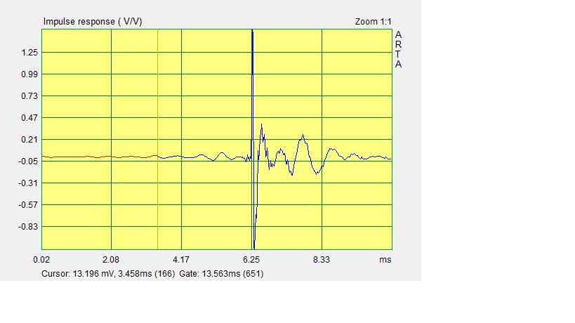

ARTA : les impulsions ne ressemblent que rarement à ce qu'elles devraient être. Ci-après quatre mesures consécutives effectuées dans la foulée sans modification d'aucun paramètre :
[attachment=7440][attachment=7441][attachment=7442][attachment=7443]

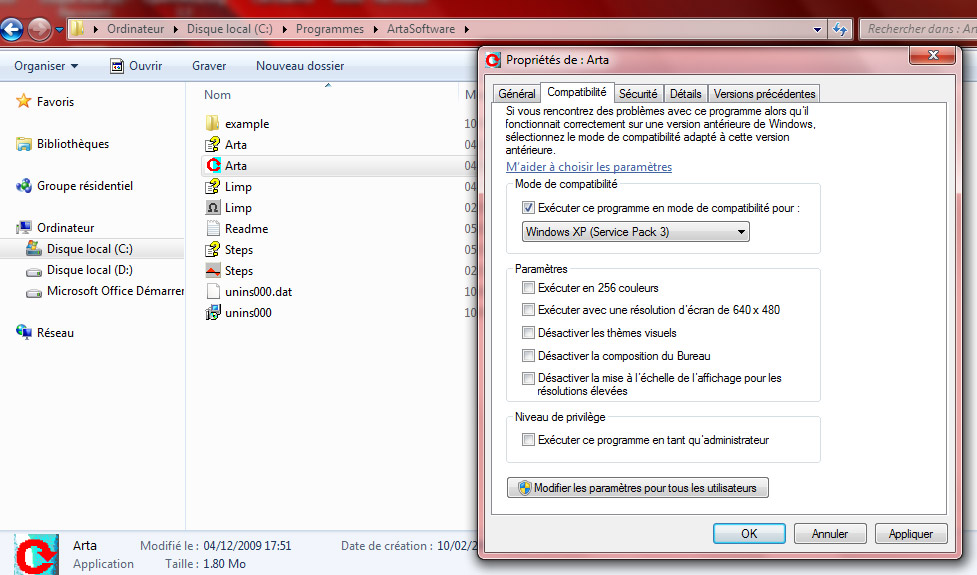

RE: ARTA et REW sur Windows 8 - philou - 11/06/2014
Et si tu change la compatibilité pour XP par exemple.
Dans programme > Arta > propriétés > compatibilité > exécuter ce programme...
Phil.
RE: ARTA et REW sur Windows 8 - pvrx - 11/06/2014
Je ne sais pas accéder à cette fonctionnalité avec mon appareil !
RE: ARTA et REW sur Windows 8 - philou - 12/06/2014
Mieux qu'un long discours :
Puis vérifier que la carte son est bien sélectionnée dans Arta :
Phil.

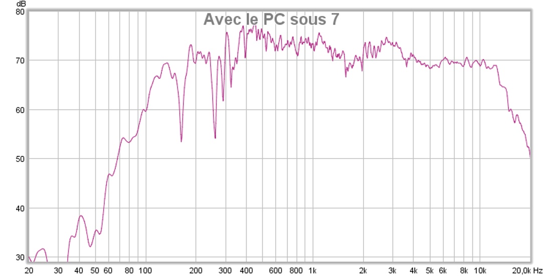

Ci-après une mesure effectuée avec mon PC sous 7 :

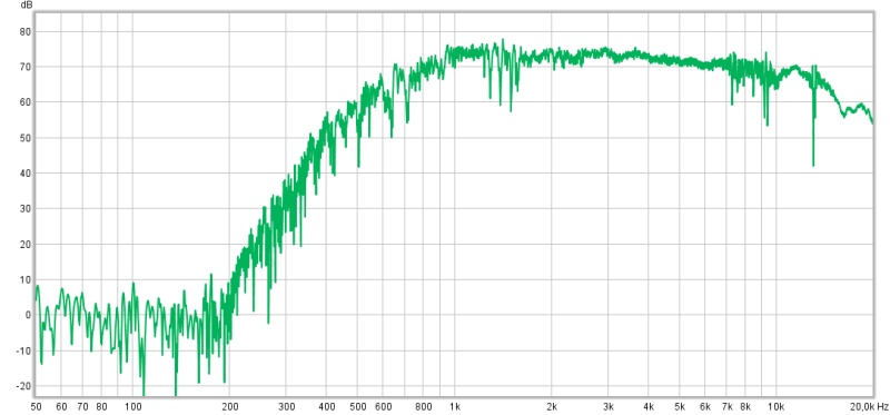

La même mesure avec le PC sous 8.1 :
Les deux mesures sans aucun lissage.
Je ne sais plus quoi faire. Changer de carte son ?
Merci de votre aide.
