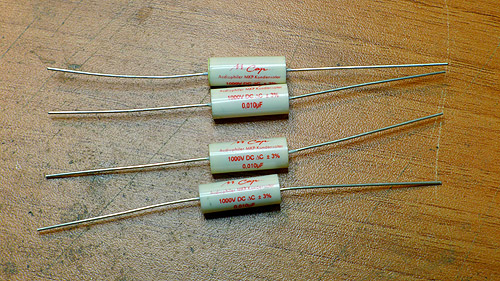

Qu'utilisez vous comme capacité d'impulsion en filtrage passif haut niveau ?
Pour l'instant je me sert de Mcap 0,01 uF 1000 V :
Phil.

Les premiers schémas que j'ai découvert montrant ce "dispositif", étaient les kit Morel de chez Eltim Audio en 6 db série.
Trois capas sont utilisées, "main cap", "fine tune cap" et "impulse cap" les trois en //..
Ex pour faire 10 uF : 8,2 uF + 1,8 uF + 0,01 uF
J'avais déjà expliqué cela sur le fil "filtre série", ainsi que l'importance du sens de branchement des selfs..

Le premier modèle que j'ai montré (Mundorf) est un 1000 V.
Le Vishay 160 V, je l'utiliserais plutot en filtrage de niveau ligne, ou sur du haut rendement.
