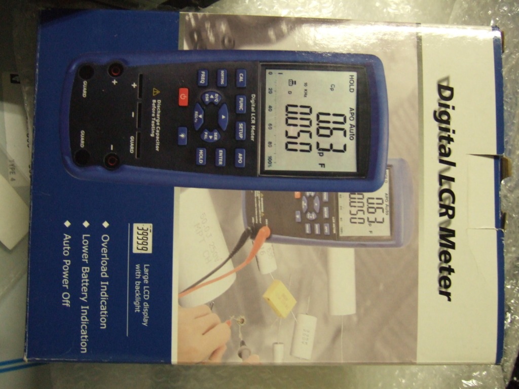

RE: Une fonction bien sympa de LIMP - EBA - 16/01/2014
C'est vrai,
Pour ma part j'ai acheté un RLC mètre.
Mais une double vérification c'est mieux.
Cordialement.
RE: Une fonction bien sympa de LIMP - Dominique - 16/01/2014
EBA a écrit :Pour ma part j'ai acheté un RLC mètre.
- Idem pour moi : XR37
