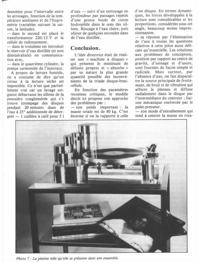

C'est ma "petite" platine car je tourne essentiellement avec une Sonecma Mercure (Plateau hyper lourd flottant sur un bain de mercure... procédé totalement interdit de nos jours !!! la platine pèse au total 80 kg)... Elle est largement supérieure et comparable aux Platines Verdier... mais il faut être un peu fou pour mettre ça dans sa pièce !!!!

Bonjour Rencar-cd.
Ta platine est celle décrite dans la revue l'Audiophile n°37 de 1986 ?
Incroyable machine.
Jean Marie
RE: LE TALLEC STAD 1 - Rencar-cd - 12/01/2014
Oui, mais je n'ai pas l'option lecture humide.
A vrai dire, quand j'ai acheté cette platine d'occasion, je ne pensais pas qu'une petite série avait été fabriquée.
Ce qui est étonnant, c'est l'absence totale de bruit... le plateau tourne sans contrainte !
Concernant le bras sur bain de mercure, je ne sais pas... mais il y a un problème mécanique : le mercure ne guide rien... Le plateau de la Sonecma Mercure est centré par la courroie, elle même tenue en place par des roulements... mais il n'y a aucun axe comme dans une platine classique ! Je ne vois pas un bras tenir sans axe...
