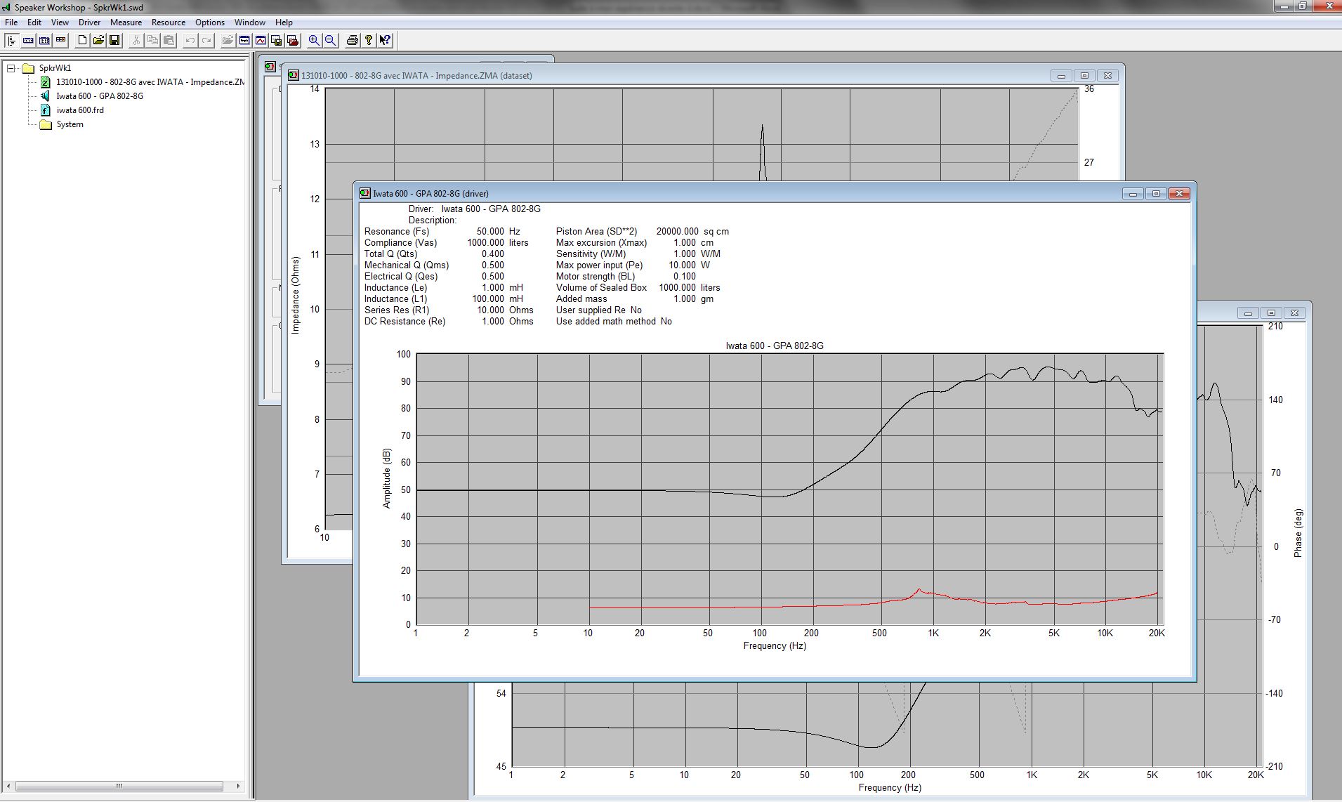

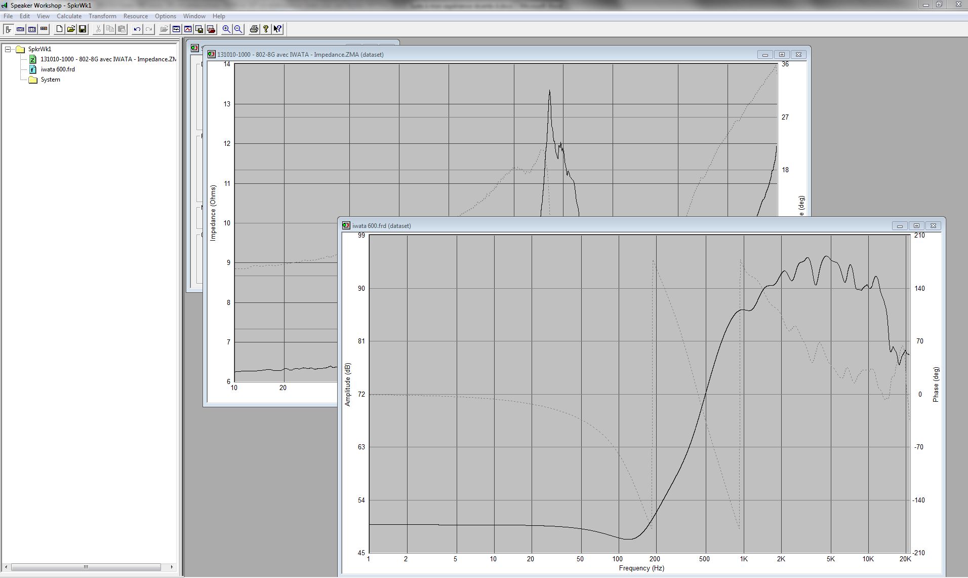

  • Importation des fichiers d’impédance et de fréquence dans SpeakerWorkshop (SPW)

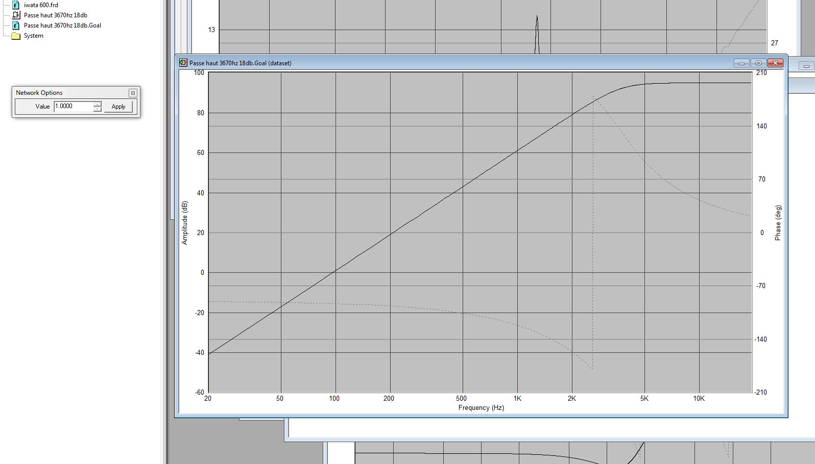

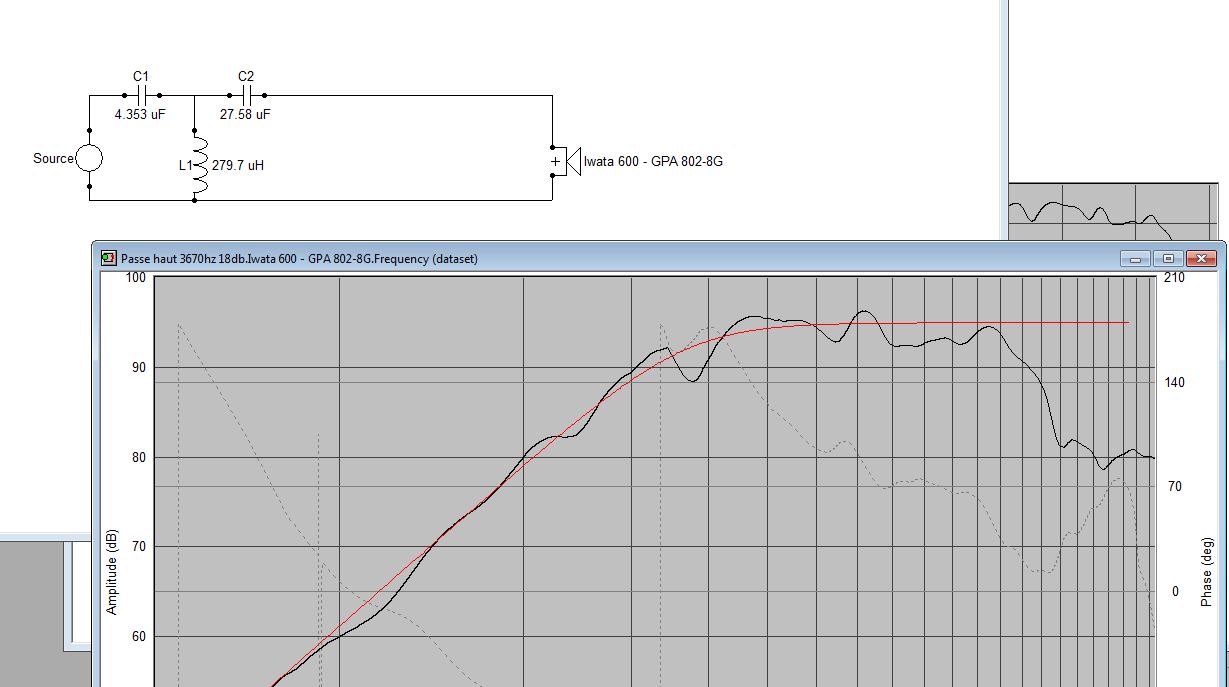

  • Conception initiale du filtre avec SpeakerWorkshop (avec LPAD et correction d’impédance)
  • Vérification des pentes obtenues dans ARTA, itération avec SPW

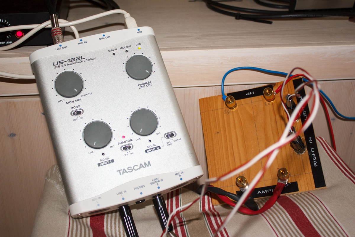

Le micro doit être relié à une carte son, intégrée au PC ou indépendant. Le câble micro est un câble XLR. Il faut le prendre suffisamment long si on veut faire des mesures au point d’écoute ou si le PC est loin de la chaine.

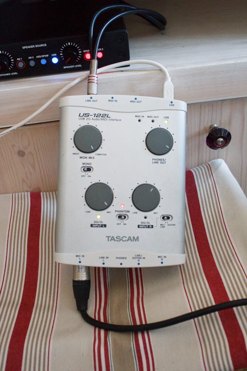

Pour la carte son, j’utilise une Tascam 122. Il y en a beaucoup d’autres, mais celle-ci était listée comme adaptée dans le manuel d’ARTA. Elle doit être bidirectionnelle, et permettre l’alimentation du micro (alimentation dite fantôme). C’est un des éléments le plus cher pour l’investissement initial.
Si la carte son est indépendante (Tascam, Roland…) il faut un câble USB assez long pour relier le PC (fixe ou portable) à la carte son.
Pour finir, il faut fabriquer un petit « jig » qui va servir à la mesure d’impédance avec LIMP. Je joins le schéma qui se trouve dans le manuel de LIMP. (Chapitre 3). On peut faire un câblage volant (pour les paresseux comme moi) ou mettre ça dans une petite boite. Le montage sert à relier la sortie (gauche) analogique de la carte son à l’amplificateur. Ce dernier sera relié au haut-parleur que l’on souhaite mesurer. Une résistance d’environ 27 Ohms est insérée entre l’ampli et le HP. On verra plus tard que la valeur de cette résistance doit être rentrée dans les paramètres de LIMP. Chaque côté de la résistance est reliée aux entrées analogiques de la carte son (gauche et droite). Ce petit montage est indispensable. Les « voltage probe » du schéma ne sont pas nécessaires.

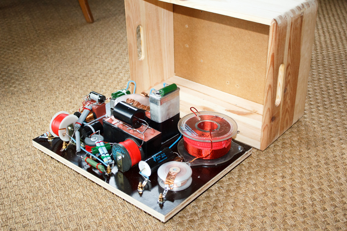

Pour finir, il faut fixer les composants et les prises sur quelque chose. Une plaque en CTP de 16mm fera l’affaire. J’ai recouvert la mienne d’une boite en bois standard trouvé dans le magasin de bricolage local. Je joins une photo. Ne rigolez pas, c’est difficile de maintenir tout ça bien propre quand on rajoute des composants…

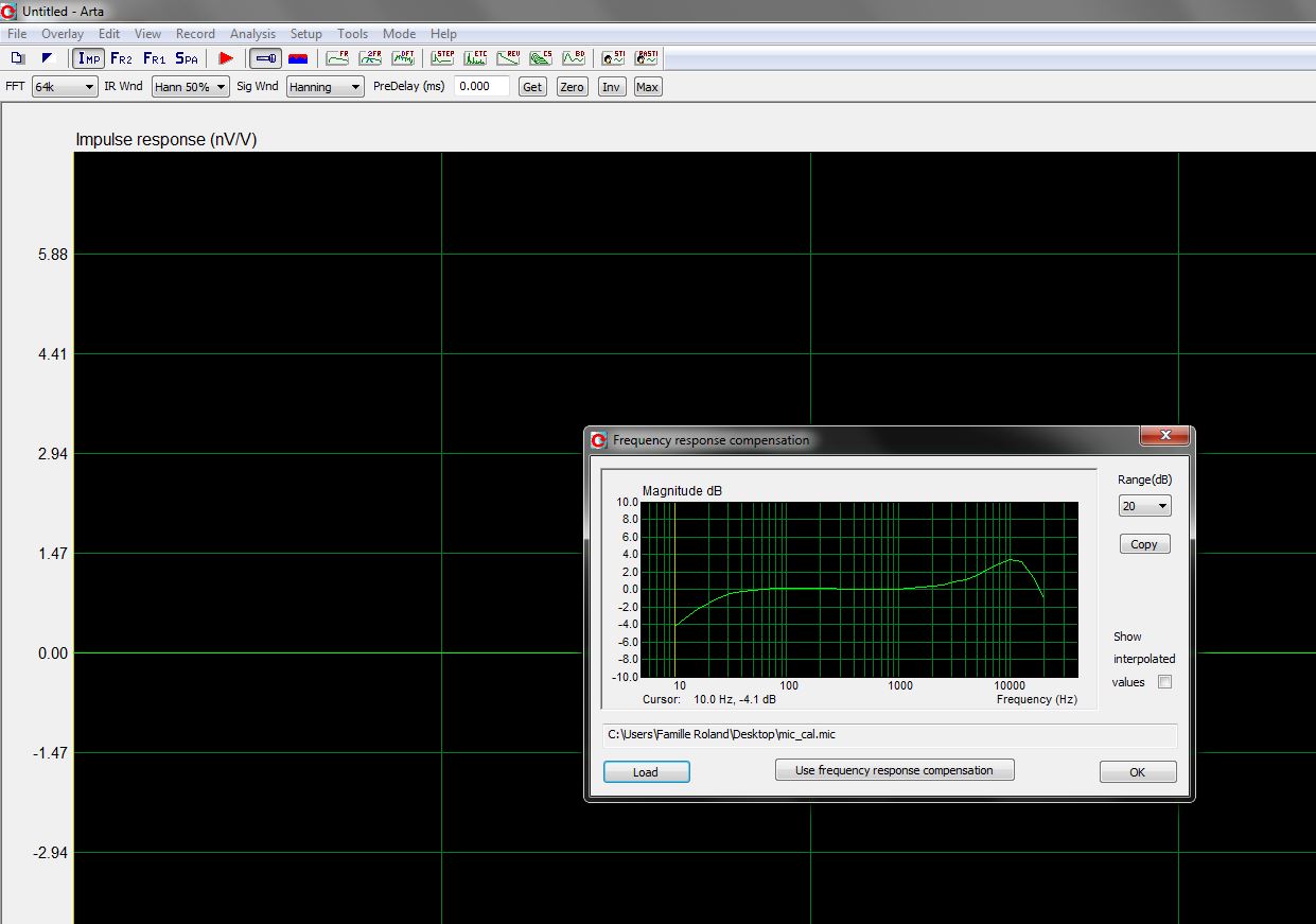

Pour le micro, c’est différent… Si le micro est calibré, on peut le prendre en compte en indiquant à ARTA ou se trouve le fichier permettant de faire une compensation sur la courbe de réponse. Quand j’ai fait calibrer mon Behringer, les erreurs trouvées étaient négligeables. Eric m’a fait parvenir un fichier de calibration standard pour Behringer qui montre des écarts plus importants (jusqu’à 3 db).
Pour utiliser ce fichier, il faut renommer le fichier .txt en .mic, puis dans Arta, cliquer sur le menu « Setup » / « FR compensation », cliquer ensuite sur « load » et ouvrir le fichier « mic_cal.mic ». Pour finir, cliquer sur « use frequency response compensation ».

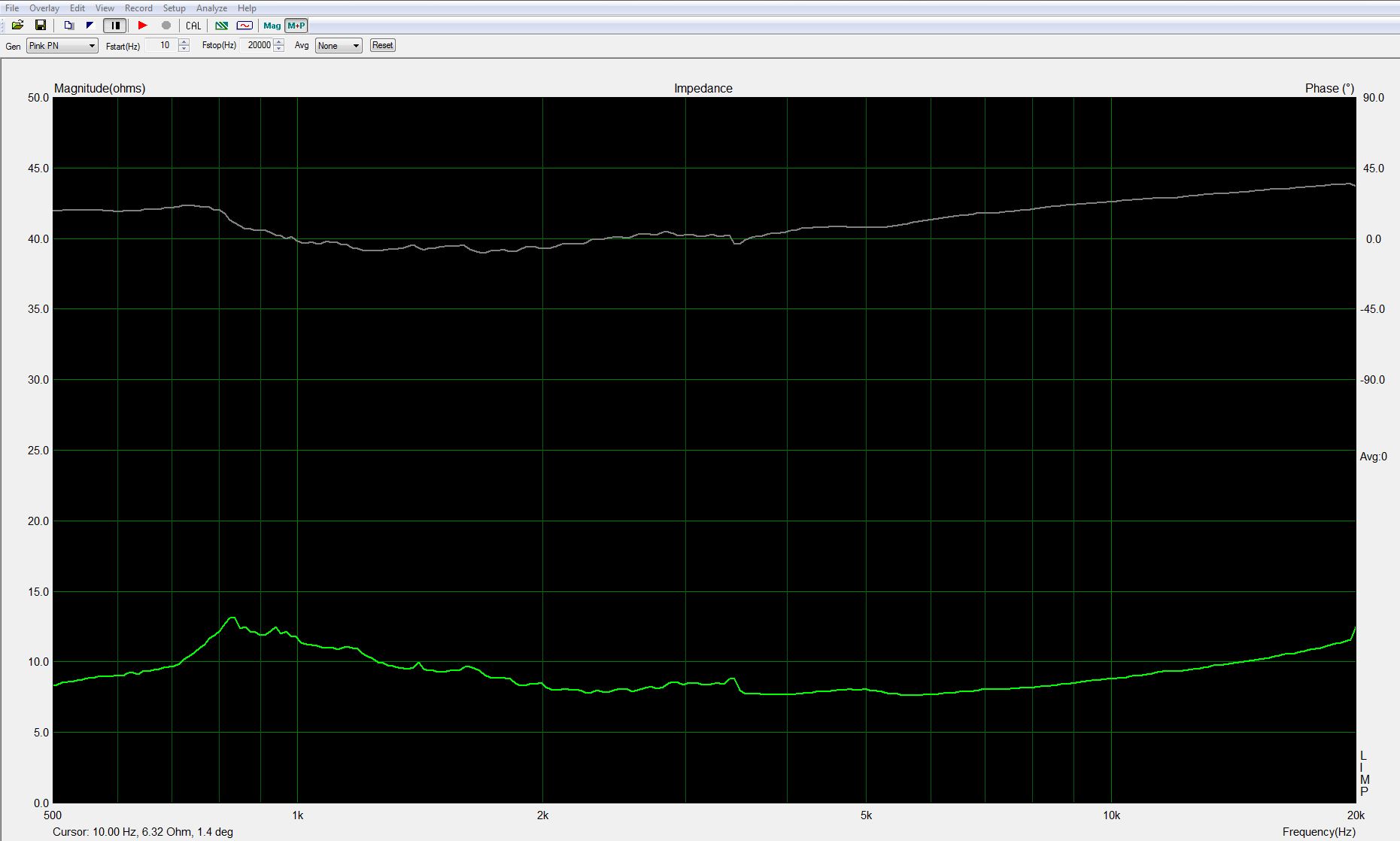

Mesure de l’impédance des Haut-parleurs
La mesure de l’impédance s’effectue avec le logiciel LIMP. Il existe bien sûr d’autres méthodes, mais l’acquisition d’une licence ARTA donne accès à deux autres logiciels, LIMP et STEP. Comme ailleurs dans ce tutoriel, on se limitera aux fonctions essentielles du logiciel, indispensables pour la conception du filtre.
Notez ici qu’il faut absolument mesurer l’impédance des haut-parleurs, nus et chargés par un pavillon ou une enceinte, avant de commencer la conception du filtre. Les pavillons peuvent créer des courbes d’impédance torturées qu’il faudra corriger pour que le filtre fonctionne de manière optimale.

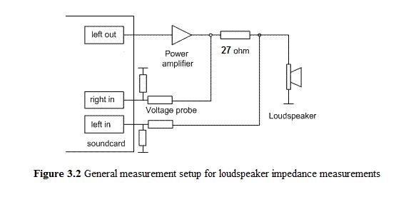

Tout d’abord, il faut fabriquer un petit outil, le « jig » (le schéma est ici). J’ai réalisé un exemple tout simple pour ce tutorial (jusqu’à présent, j’utilisais un câblage en l’air). Pour résumer, d’un côté, on va brancher un des deux canaux (sortie) de l’amplificateur, et de l’autre côté, le haut-parleur que l’on veut mesurer. Entre les deux, on va raccorder deux points de mesure séparés par une résistance (ici, une MOX de 10 watts). La valeur est ici de 33 Ohms. Cette valeur doit être rentrée dans le paramétrage de LIMP (on verra plus tard).
Les points de mesures doivent être raccordés aux deux entrées ligne de la carte son. Le choix des connecteurs dépendra de la carte utilisée. Dans mon cas, des jack 6,35 mm. La carte doit être reliée au PC de mesure par le cordon USB, et au préampli par les sorties lignes.
ATTENTION ! L’interface Tascam permet de mixer les entrées. Quand on utilise le micro, le potentiomètre « input L » est à fond vers la droite (ou quasiment). Quand on mesure l’impédance avec l’entrée ligne, il faut tourner les deux potentiomètres à fond vers la gauche, comme sur la photo. De même, ne laissez pas la prise du micro branchée pendant cette mesure (avec la Tascam, pour les autres, à vérifier).

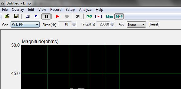

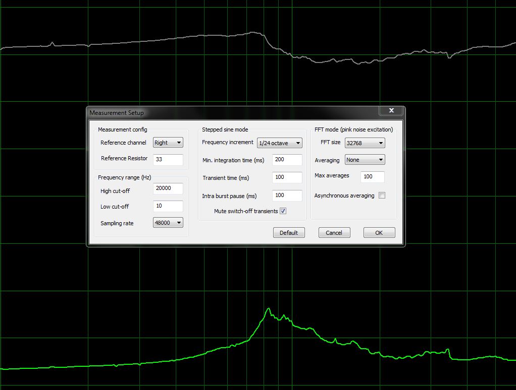

Paramétrage de LIMP.
Tout d’abord Setup/audio devices pour vérifier que l’interface audio est bien reconnue.
Ensuite, Setup/Measurement
C’est là qu’il faut rentrer la valeur de la résistance utilisée dans le Jig. Il faut aussi rentrer le canal mesuré. Tel que branché sur mon exemple, il faut choisir le droit. On peut aussi réduire la plage de fréquence mesurée. Ici, je mesure de l’aigu, inutile de démarrer en dessous de 500 Hz.
Sous la barre de menu, on peut choisir (en haut à gauche) le signal utilisé pour la mesure (ici, bruit rose, plage de mesure et moyenne ou non).
Quand on est prêt, on clique sur le petit triangle rouge (On entend le bruit rose sortir du HP) et on obtient quelque chose comme ceci :
On arrête en cliquant sur le bouton rouge après quelques secondes.
Il faut sauvegarder les mesures. Par défaut, l’extension est « .lim ». Pour important dans Speaker Workshop, il faut un fichier « .zma ». Donc File/Export « as plain ZMA file » et le tour est joué.

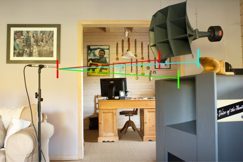

Mon expérience me fait dire que le point le plus délicat de la mesure est la position du micro. A chaque fois qu’on déplace le micro, dans quelque dimension que ce soit, on peut obtenir une mesure différente. C’est d’autant plus sensible quand on veut mesurer des systèmes assez grands, comme les VOT (ou plus grands encore), les points émissifs de chaque haut-parleur étant éloignés. Notez que la référence (ici, face avant des pavillons et HP) est arbitraire et n'a donc pas d’importance, mais il faut toujours utiliser la même).
Pour caractériser un HP, on a en général intérêt à faire des mesures en champ proche, pour s’affranchir des réflexions. Par contre, pour calculer le filtre, je crois qu’il vaut mieux mesurer chaque HP depuis le point ou la mesure globale sera effectuée, donc entre 100 et 120 cm de l’enceinte, à un point médian des centres émissifs.
Avant de commencer, il faut que les deux ou les trois haut-parleurs soient déjà positionnés entre eux en prenant une référence commune. Je conseille de commencer, si possible, en alignant les compressions et la bobine du haut-parleur de grave (à ce stade, on ne cherche pas la précision absolue).
Je rappelle que cette mesure à pour but d’obtenir la courbe de réponse du haut-parleur dont nous avons mesuré l’impédance dans le message précédent. Cette mesure sera importée dans Speaker Workshop, avec la mesure d’impédance (fichier .zma) pour créer chaque haut-parleur dans la simulation.

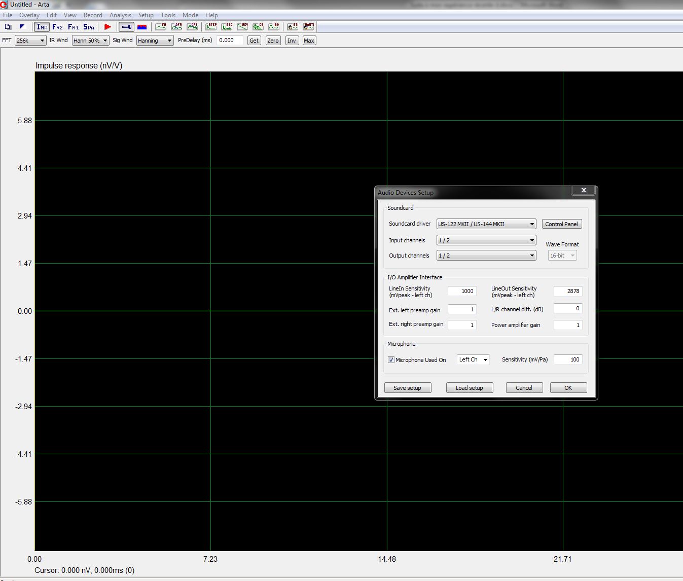

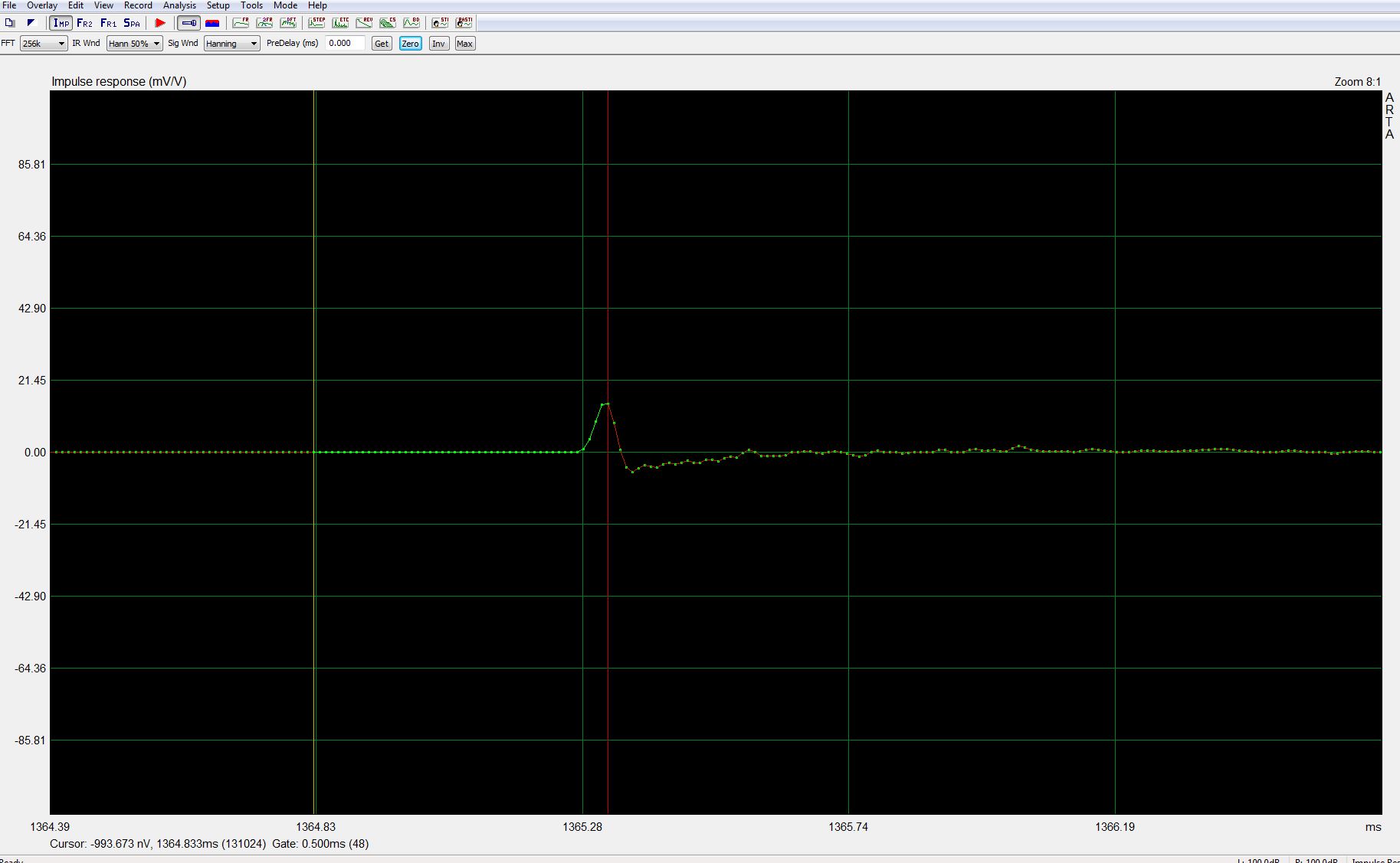

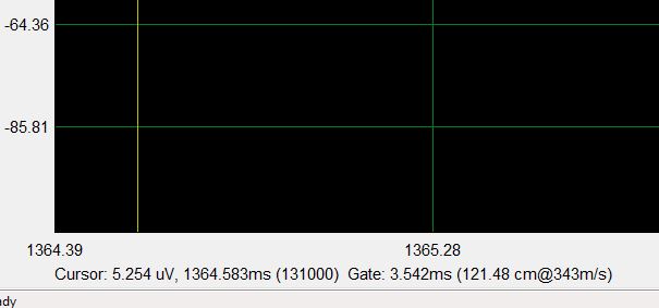

Le micro doit-être en place et raccordé à l’interface. Attention, les réglages de l’interface doivent être adaptés. Sur la photo, vous voyez que le micro est branché sur l’entrée gauche, que l’alimentation fantôme est activée, que le potentiomètre réglant le niveau de l’entrée gauche est presque à fond côté micro. la petite diode verte permet de contrôler le volume d’entrée. Bien sûr, ceci peut être différent avec une autre interface. Si la mesure ne fonctionne pas comme prévu, il faut commencer par vérifier ces réglages…

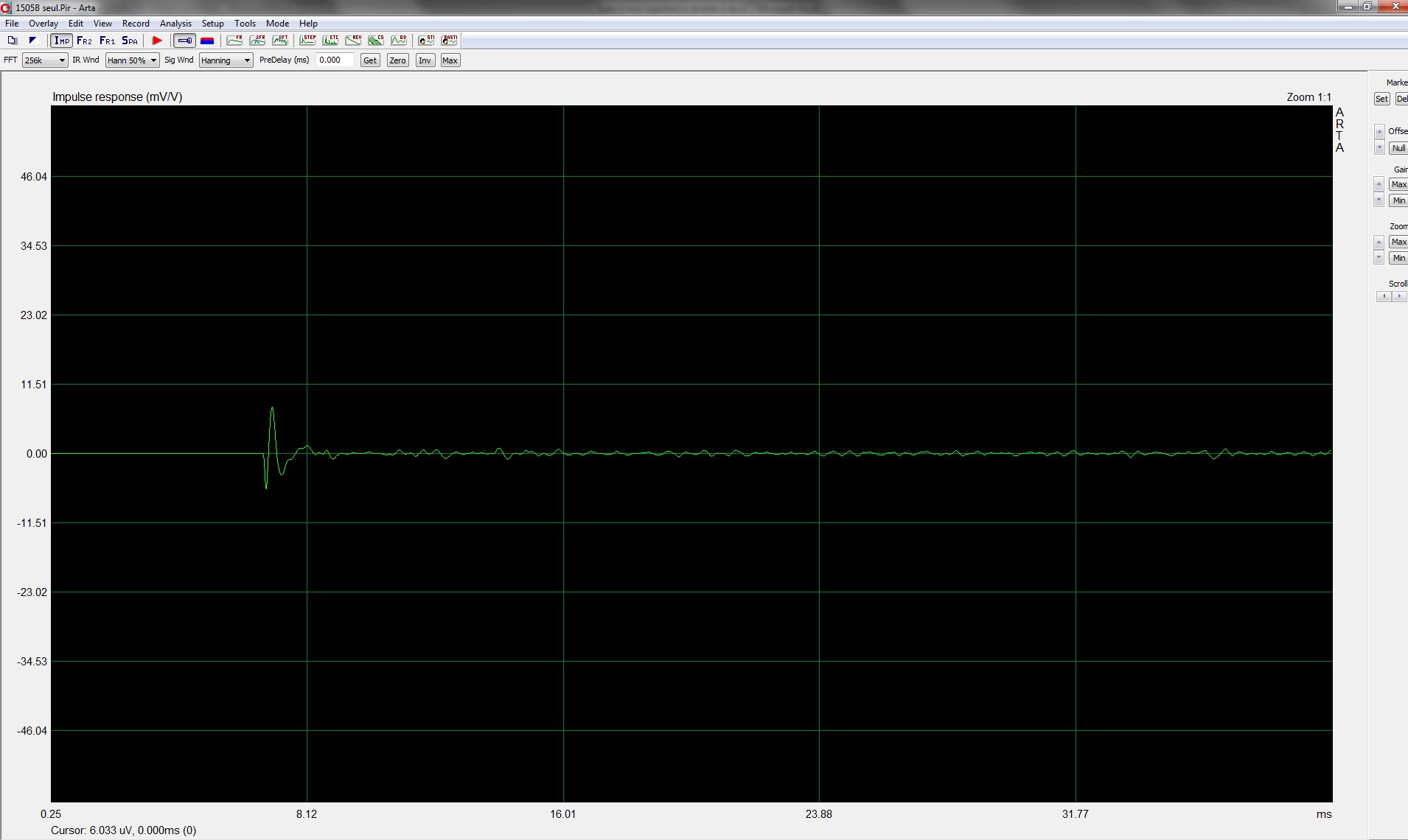

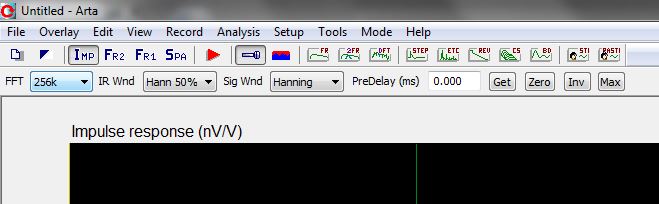

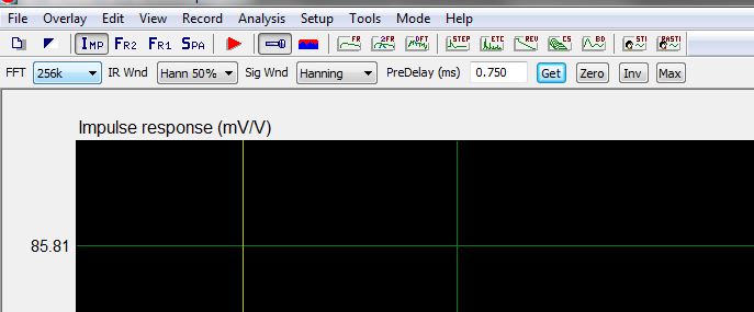

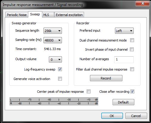

Voici la fenêtre principale de ARTA à l’ouverture. Vous devez d’abord vérifier dans le menu « Setup/Audio Devices » que votre carte son est bien reconnue.

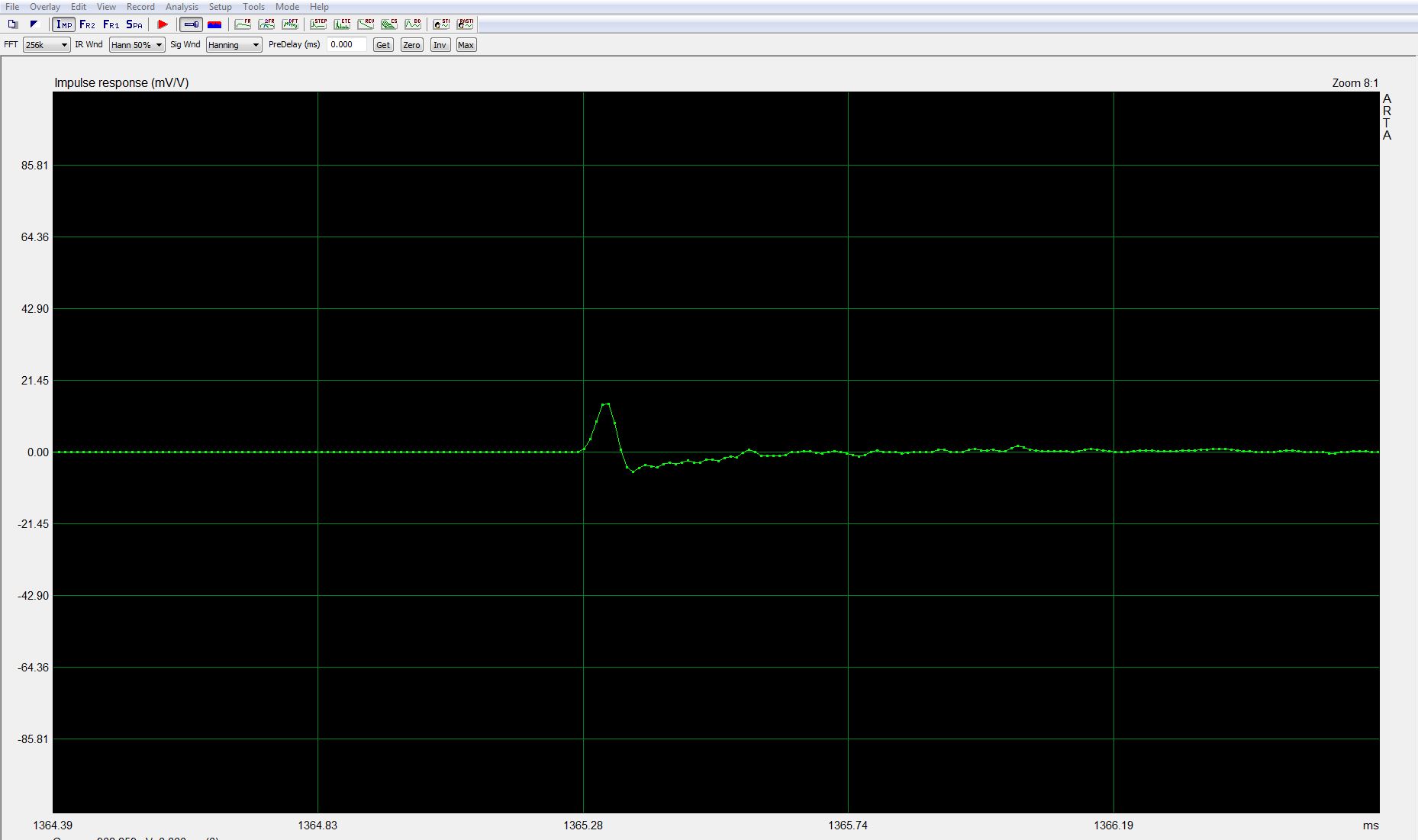

Nous allons travaillez avec des « Impulse response » et je vous propose d’utiliser les mêmes paramètres que dans ma configuration (FFT 256, Hann 50% et Sig Wing Hanniong). Ce tutoriel n’a pas pour but de vous expliquer les pourquoi et comment de ces choix. Vous aurez le temps de vous y intéresser plus tard…
Tout est donc en place pour une première mesure. Bien sûr, n’oubliez pas de vérifier que vous n’avez qu’un seul canal activé (balance à fond du côté mesuré ou entrée débranchée sur le canal muet).
Ne branchez que le haut-parleur que vous souhaitez mesurer et n’oubliez pas de débrancher le sub si vous en avez un.

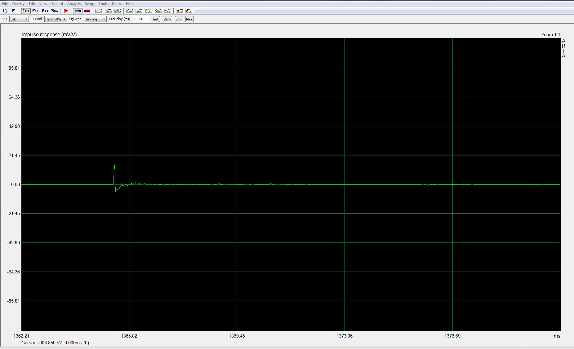

Vous pouvez cliquer sur le triangle rouge. Une fenêtre s’ouvre. Avant de cliquer sur « Record », activez la case à cocher « center peak of impulse response ».
Cliquez ensuite sur « record ».

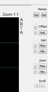

Le volume du signal devra peut-être être ajusté avec le bouton de volume du préampli. Quand le signal s’éteint, votre fenêtre devrait ressembler à ceci :

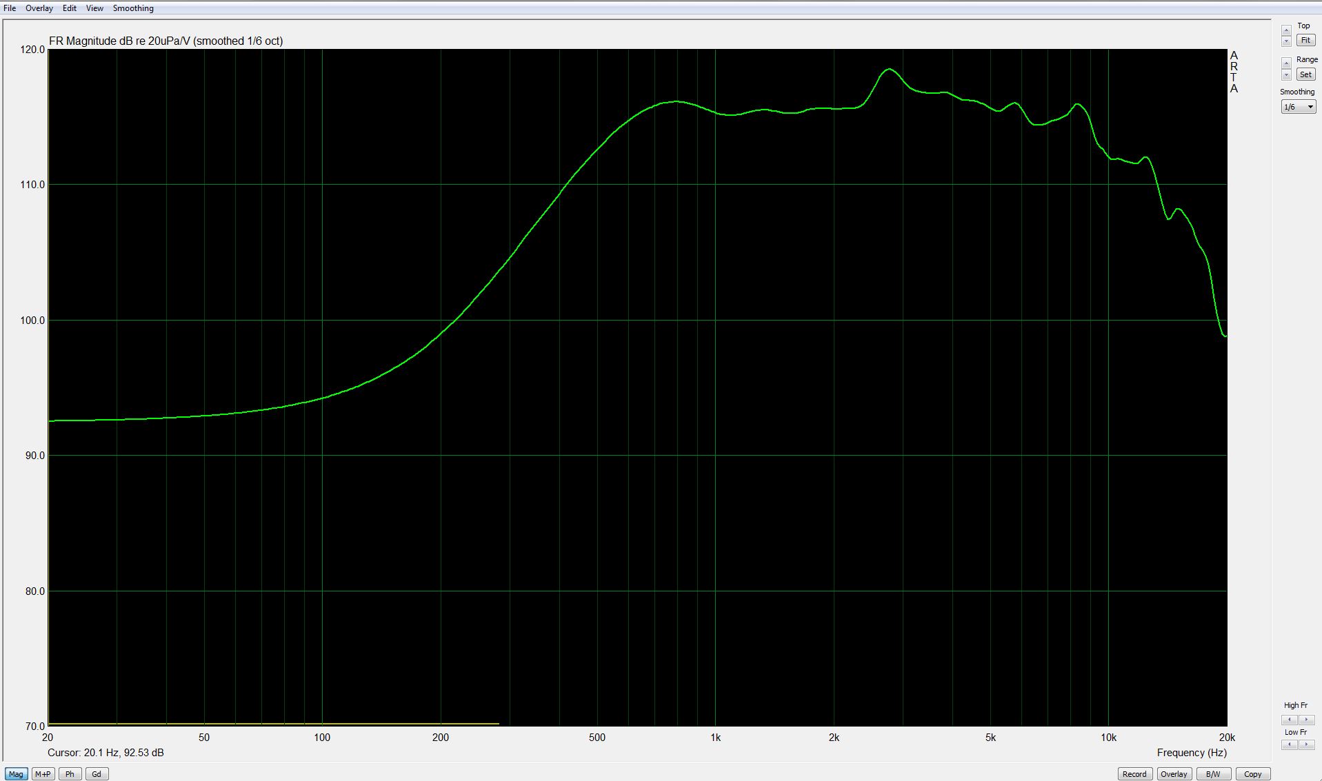

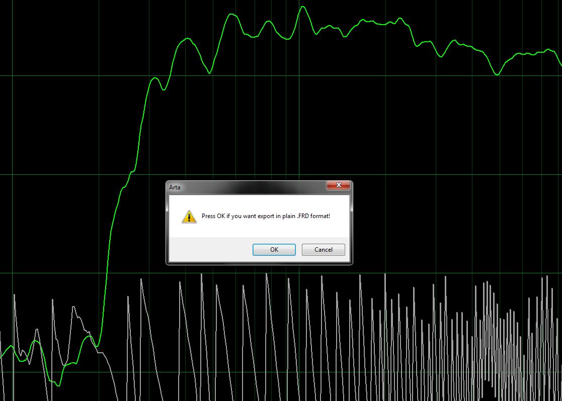

Nous n’allons pas analyser la mesure dans ce message, mais juste l’exporter pour utilisation future dans Speaker Workshop. Nous reviendrons sur l’analyse dans le prochain message.

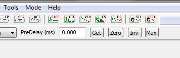

Cliquez sur le bouton « FR » situé sous la barre de menu. Vous devriez voir une nouvelle fenêtre apparaître :
En bas à gauche de cette fenêtre, repérez la suite de boutons :
Cliquez sur le bouton « M+P ».
Ouvrez le menu « File/export/ascii file. La fenêtre suivante apparaît :

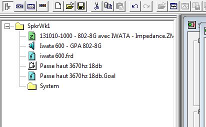

Cliquez sur OK et sauvegardez le fichier FRD avec le fichier ZMA de la mesure d’impédance.

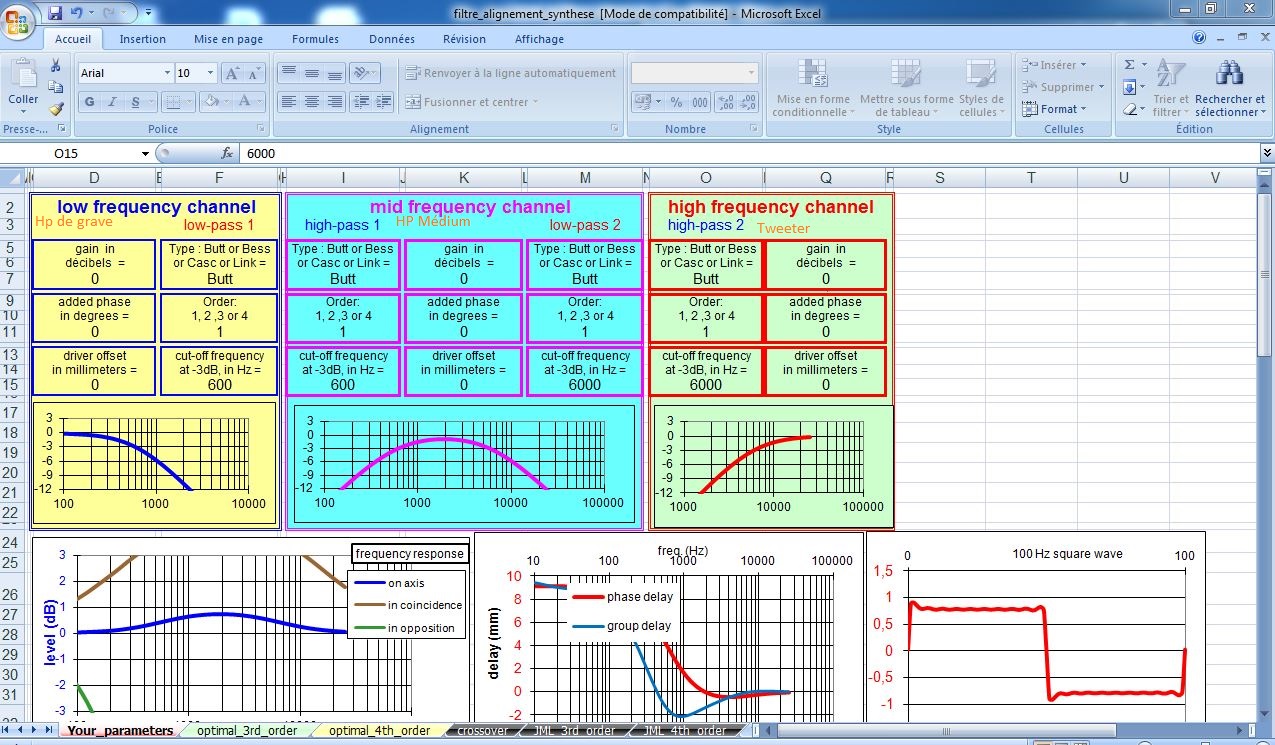

Dans tous les cas et enfin d’éviter de la distorsion d’intermodulation ou une directivité prononcée du pavillon aux hautes fréquences, une bande de travail optimale, bien à l'intérieure de la réponse de chaque HP, est à respecter.
Quelques types de filtres théoriques qui donnent de bons résultats parmi d'autres ( correctif Jimbee).
Le 6 db par octave
Réponse en tension droite et centrée sur 0 db.
Réponse en coïncidence + 3 db à la fréquence de coupure.
Courbe de Phase droite et centrée sur 0°.
Courbe de groupe délais droite et centrée sur 0 mms.
Signaux carrés parfaits ( carrés).
Attention, la faible pente qui, si les HP’s ne sont pas coupés bien à l’intérieur dans leurs zones de travail, peut provoquer de la distorsion, THD et de la distorsion d’intermodulation, IMD.

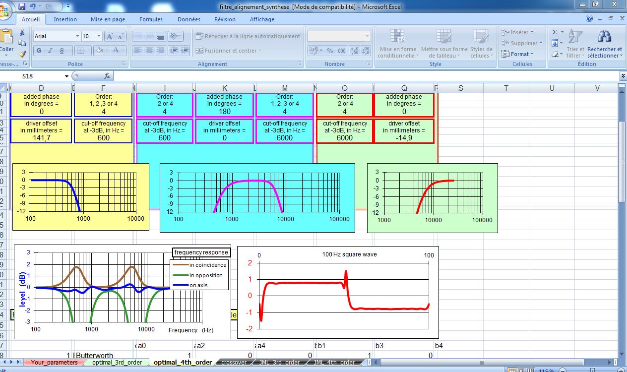

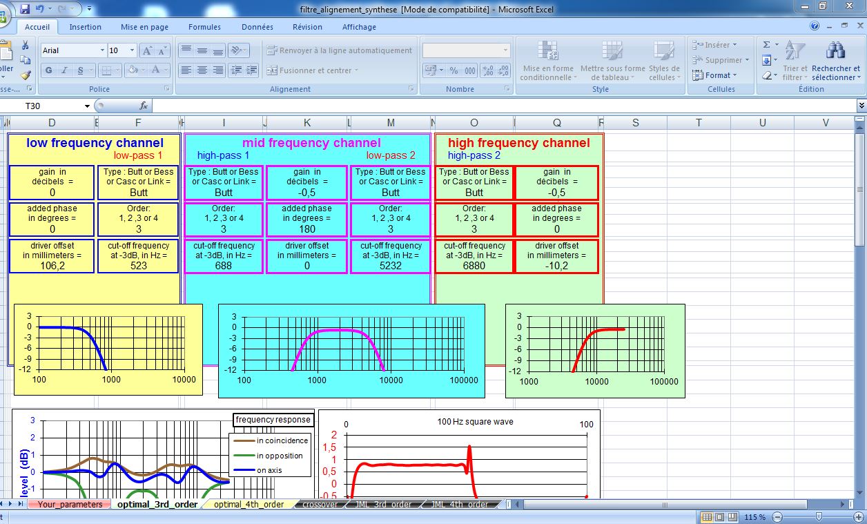

Les filtres quasi-optimaux.
Correctif MARCO GEA
La liste complète de ces filtres
3rd order Butterworth Low Pass, -3dB @ Fx*0.87 (+)
3rd order Butterworth High Pass, -3dB @ Fx*1.15 (-)
Offset = 0.22*c/Fx
4th order L-R Low Pass, -6dB @ Fx (+)
3rd order Bessel High Pass, -3dB @ Fx*1.4 (-)
Offset = 0.29*c/Fx
4th order Butterworth Low Pass, -3dB @ Fx*0.93 (+)
4th order L-R High Pass, -6dB @ Fx*0.93 (-)
Offset = 0.31*c/Fx
6th order Bessel Low Pass, -6dB @ Fx*1.25 (+)
2nd order Butterworth High Pass, -3dB @ Fx*1.3 (-)
Offset = 0.40*c/Fx
6th order L-R Low Pass, -6dB @ Fx * 1.06 (+)
3rd order Butterworth High Pass, -3dB @ Fx* 1,13 (-)
Offset = 0.445 c/Fx
6th order L-R Low Pass, -6dB @ Fx * 1.07 (+)
4th order L-R High Pass, -6dB @ Fx * 0.92 (-)
Offset = 0.465 c/Fx
Le 18 db JLMC ( premier de la liste ).
Il se comporte de moins bonne façon que le 6 db, mais tous les paramètres sont très acceptables.
Sa pente, beaucoup plus forte et le décalage des fréquences de coupures, permettent de se rapprocher des extrémités de la bande de travail de chaque HP et l’avance du HP de grave réduit la distance d’alignement du pavillon bas médium ou médium.
Le 24 db JLMC ( troisième de la liste ).
Mêmes observations que le filtre précédant mais avec une avance du grave encore plus importante ce qui peut être intéressant pour les pavillons très profond ( correctif Jimbee ).
Bien sûr,il a une pente plus forte qui peut être utile dans certains cas.
Le LR 36 db / 24 db MARCO GEA ( dernier de la liste ).
Correctif Jimbee du 19/10/2013.
C'est la recherche d'une avance du HP de grave plus importante qui a conduit à l'aboutissement de ce filtre aux caractéristiques proches des 2 autres filtres optimaux mais avec une avance de HP de grave encore plus importante. Il sera encore plus intéressant pour couper les pavillons bas médium / médium très profonds.
Pour les personnes intéressées, le thread ou est traité le sujet :
http://www.diyaudio.com/forums/multi-way/231594-quasi-optimal-crossover-high-efficiency-loudspeaker-system-6.html
Une vue des caractéristiques de ces 3 filtres optimaux à 1000 Hz.
Réponse dans l'axe et en coïncidence.

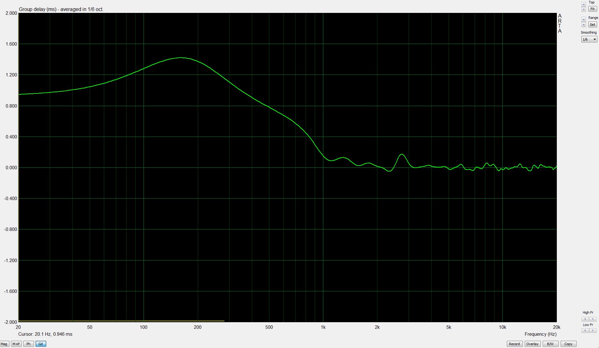

Courbe de groupe délais des filtres correspondants.
L'exactitude des courbes de GD est valide au-dessus de 300 Hz.
Les paramètres mesurés de chaque HP, vous indiquent ou les fréquences de coupures pourraient être positionnées.
Dans l'ordre.
Le courbe de groupe délais.
Globalement, la portion utile des HP's médium et aigu est celle qui est droite ou à + ou - 0,3 ms par rapport au point 0.
Pour le HP de grave qui travaille en piston jusqu'à 300 Hz environ, nous faisons bien souvent avec les possibilités du HP de médium.

La feuille de calcul de Jean-Michel ou le site de Dominique PETOIN permettent de simuler les paramètres des filtres et l’interaction des filtres les uns par rapport autres.
Cette feuille est très simple d’utilisation.
.zip   filtre_alignement_synthese.zip (Taille : 1,04 Mo / Téléchargements : 1.199)
Dans l’onglet « your parameter » et en présumant que l’alignement théorique est parfait( à voir plus tard) on rentre dans les cases :
Type : le type de filtre
Order : 1,2,3,4 pour les pentes respectives de 6db, 12 db, 18db et 24 db.
Cut off frequency : votre fréquence de coupure théorique entre les 2 HP’s.
Donc la même pour le HP de grave et la fréquence de coupure basse du médium et idem pour la fréquence de coupure haute du médium et celle du tweeter.
Les différents résultats du filtre s’affichent :
Au début de ce résumé et dans le paragraphe, le filtre 6 db est décrit les résultats vers lesquels on doit tendre.
Pour un filtre 18 db JLMC et pour les paramètres que vous venez de saisir dans « your parameters» il suffit de cliquer sur l’onglet Optimal_3rd_order en bas à gauche de la feuille Excel.
Le Hp de grave
La fréquence de coupure est décalée vers le bas par rapport à la fréquence théorique.
Added phase = 0 le hautparleur est en phase.
Driver offset = 106,2 mm = le haut parleur de basse doit être avancé vers l’auditeur de cette valeur par rapport à l’alignement théorique 0 pdes Hp’s de grave et médium.
Le Hp médium
Sa fréquence de coupure basse est plus haute que celle théorique.
Added phase = 180 ° le haut parleur est en opposition de phase + et – inversé.
Gain = -0,5 db = sa courbe de réponse est abaissée de 0,5 décibels / au HP de grave.
Sa fréquence de coupure haute est plus basse que celle théorique.
Le twetter
Gain = -0,5 db = sa courbe de réponse est abaissée de 0,5 décibels / au HP de médium.
Driver offset - 10,2 mm = le tweeter doit être reculé par rapport à l’auditeur de cette valeur
par rapport à l’alignement théorique 0 des Hp’s médium et tweeter.
La visualisation du filtre 24 db JLMC se fait de la même façon en cliquant sur l’onglet «optimal_4TH_order » en bas gauche de la feuille Excel.
En jouant simplement sur les espacements des fréquences de coupures, les courbes de réponses en coïncidence et dans l’axe peuvent s’améliorées fortement ou vis et versa.
Vous pouvez consultez ou utilisez le simulateur dérivé de cette feuille ( plus complet) sur le site de Dominique PETOIN.
http://petoindominique.fr/php/filtre.php

L’analyse du délai de groupe (Group Delay ou GD en anglais)
Cette analyse est un élément fondamental pour guider votre choix d’une fréquence de coupure basse d’un ensemble moteur pavillon. Je ne sais pas dire si ce point est de même importance dans le cas d’un haut-parleur à membrane…
Jean-Michel Le Cleach a mis en évidence, grâce aux nombreuses mesures qu’il a effectué sur des ensembles moteur pavillon, de l’importance de prendre en compte ce phénomène.
Pour simplifier, on peut dire qu’il est difficile d’obtenir un bon raccordement du filtre à la fréquence de coupure si on décide de couper dans une zone ou le délai de groupe dépasse 0,3 ms. Il y a bien sûr des tolérances et des exceptions, et il y a sans doute des situations où un GD de 0,5 ms sera acceptable…
Pour illustrer, je vais utiliser un fichier PIR résultant d’une mesure faite récemment par Dominique (Conflans). C’est la courbe de réponse d’un excellent couple TH4001/TD4001. Le moteur n’est pas filtré, mais juste protégé par un condensateur de 50 uF je crois.
J’attache le fichier en pièce jointe pour que vous puissiez faire l’analyse vous-mêmes (merci Dominique).
Ouvrez ARTA, puis « file/open » et sélectionnez le fichier. Vous devriez voir ceci s’afficher à l’écran :
Nous allons procéder au fenêtrage de l’impulsion. Pour simplifier, le fenêtrage permet de s’affranchir des réflexions de la pièce où on a effectué la mesure.
Tout d’abord, vérifier que le pic le plus important de l’impulsion est orienté vers le haut. Sinon, cliquez sur le bouton « INV ».
Utilisez le zoom pour augmenter la taille de l’impulsion. Le bouton zoom est à droite de l’écran. Au fur et à mesure que vous zoomez, l’impulsion se décale vers la droite, et va finir par disparaître. Le bouton « scroll » vous permet de la recentrer. Vous pouvez aussi faire défiler la fenêtre « scroll » en cliquant avent la souris sur l’échelle de temps, en bas de l’écran, et en déplaçant la souris en maintenant le bouton appuyé vers la gauche ou la droite.
Autre méthode plus rapide indiquée par Gilles (Gillesni), zoomez au maximum de manière à faire apparaître les points sur la courbe, puis cliquez sur le bouton "MAX" situé en haut de l'écran, à côté de "INV". Le curseur jaune se positionnera sur l'impulsion.
Voici l’image de l’impulsion grossie et centrée :
Nous allons maintenant utiliser les deux boutons de la souris pour réaliser le fenêtrage. La première étape consiste à établir le pré-délai. Pour cela, cliquez avec le bouton droit sur le point représentant le sommet de l’impulsion. Un curseur rouge apparaît. C’est la limite droite de la fenêtre. Cliquez avec le bouton de gauche à environ 5 cm à gauche du curseur rouge. Un curseur jaune apparaît, c’est la limite gauche de la fenêtre. En bas de l’écran, vous voyez apparaître la taille de la fenêtre : 0,5 ms dans mon cas :
Faites glisser votre curseur jaune vers la gauche (ou la droite) pour obtenir une valeur d’environ 0,750 ms. Ensuite, cliquez sur le bouton « GET » qui est sous la barre de menu :
La valeur s’affiche alors dans la fenêtre de pré délai.
Dans le menu « VIEW » sélectionnez l’option « Gate Time ». Réduisez un peu la valeur de zoom.
Ne touchez plus au bouton gauche de la souris ! Avec le bouton droit, faite glissez le curseur rouge vers la droite tout en lisant la valeur de la fenêtre en bas de l’écran. Cette valeur s’affiche maintenant en cm, choisissez une distance correspondant à peu près à la distance du micro à l’enceinte.
La belle courbe de Dominique s’affiche…

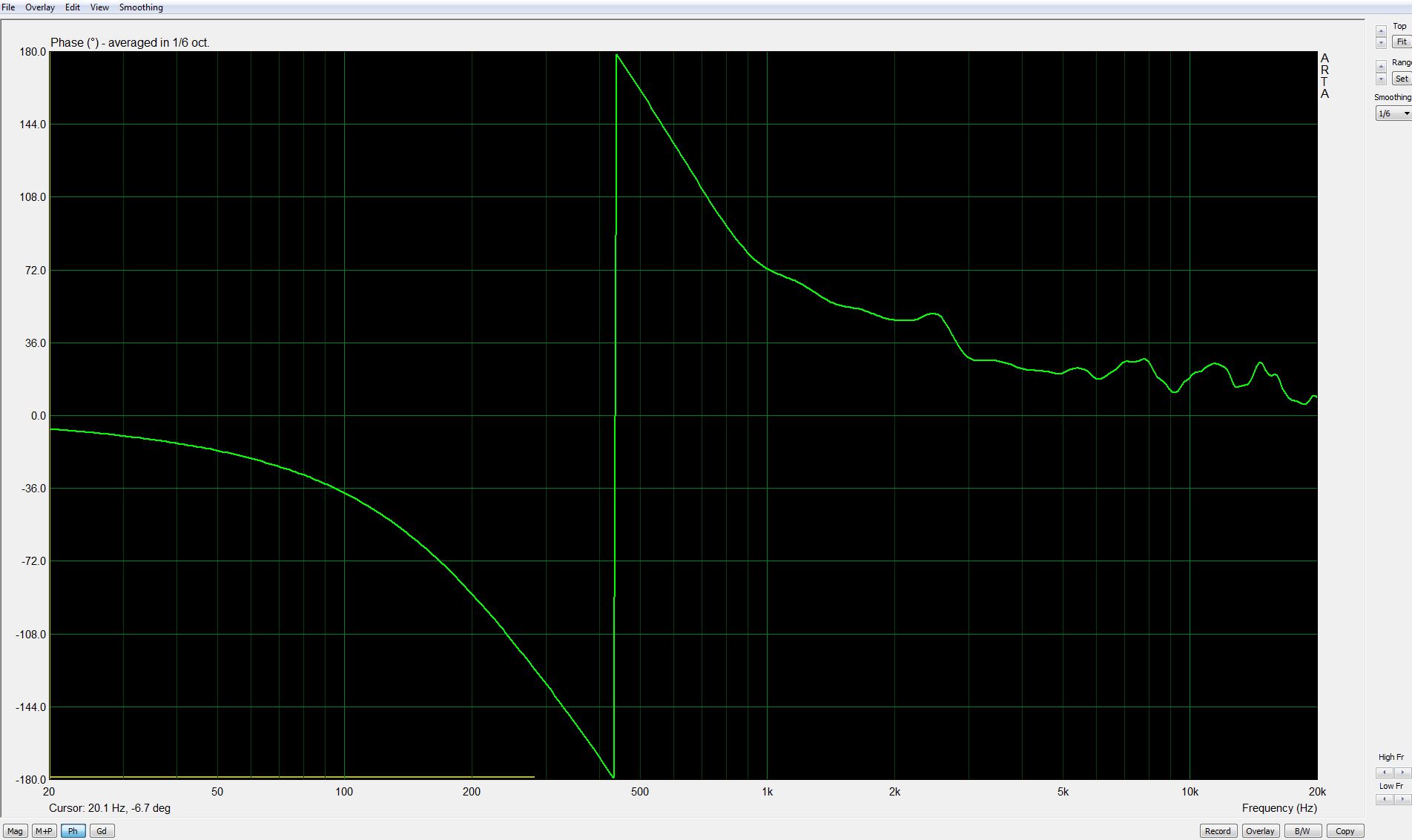

Cliquez sur le bouton « PH » en bas de l’écran (phase). Ouvrez le menu « View » et activez l’option « unwrap phase » (dépliement de la phase).
Une fois la phase dépliée, elle disparaît en partie de l’écran. Il faut utiliser les flèches (ici vers le haut » du contrôle « RANGE » qui est situé en haut à droite pour adapter l’échelle à l’écran.
On voit déjà que la phase est relativement rectiligne après 1000 Hz, mais remonte en dessous. On peut ajuster la position du curseur jaune pour ajuster l’horizontalité de la phase dans les aigu.

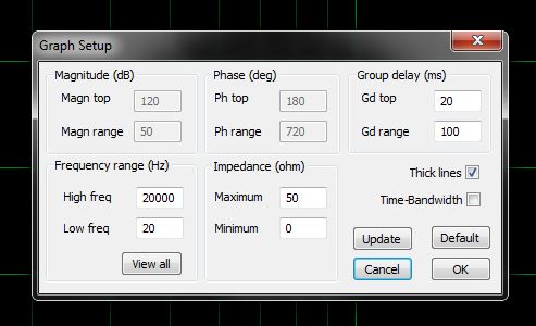

Passons maintenant à la dernière vue, le délai de groupe. Cliquez sur le bouton GD (en bas à gauche). A première vue, on obtient une belle ligne horizontale. Refrénez votre enthousiasme ! L’échelle n’est pas adaptée…
Positionnez le curseur de la souris à gauche, au-dessus de l’échelle verticale. Cliquez sur le bouton de droite. Ce menu apparaît :
En haut à droite, entrez les valeurs suivantes : GD top : 2 – GD range : 4
Le graphique est actualisé :
Que peut-on lire ici ? Eh bien, que le délai de groupe augmente à partir de 1000 Hz pour atteindre déjà 0.458 ms à 800 Hz (positionnez votre curseur jaune au-dessus de 800 et lisez la valeur en bas de la fenêtre. La courbe de réponse nous donne pourtant l’impression qu’on pourrait faire travailler ce couple moteur pavillon plus bas, mais le délai de groupe nous indique qu’il sera sans doute préférable de ne pas couper en dessous de 800 Hz.

1°) Import de courbes d'impédance et de réponse fréquence fenêtrée (rappel message précédant)
Se caractérisant par un fichier .ZMA que vous pouvez exporter directement d'Arta et d'un fichier .FRD qui doit être dérivé de la manière suivante pour de bonnes perspectives de simulation:
- Sur l'impulse d'ARTA, estimez un pre-delay suffisant dument renseigné dans la fenêtre principale, avant de fenêtrer correctement (en général un chouia plus que votre distance de mesure); cliquez ensuite sur "FR", affichage MAG+PHASE, lissage au 1/6 octave suffisamment précis dans 90% des cas. Ensuite cliquez sur "Exporter" -> ASCII file -> « OK pour plain FRD format ».
Pour ce tutoriel, placez sur le bureau du PC les deux fichiers (ZMA et FRD) attachés.

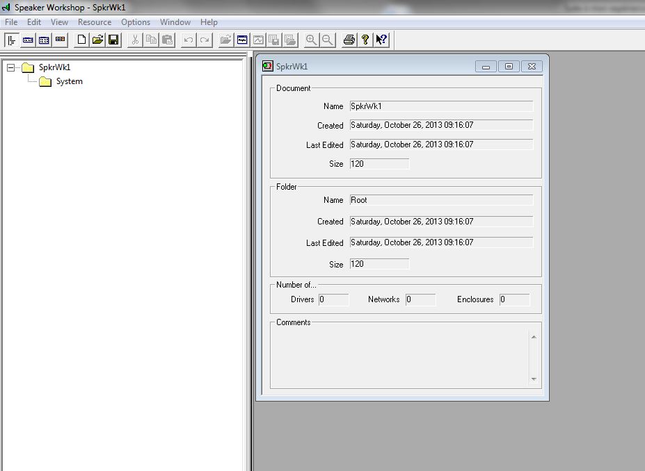

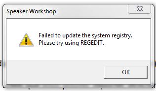

Premier lancement de SPW :
Ne soyez pas surpris si vous avez ce message d’erreur (avec Windows 7). Cliquez sur OK. La fenêtre principale va s’ouvrir :
Le fenêtre est séparée en deux parties.
Dans SPW, faire "Ressource" -> "Importer" puis dans la fenêtre vous pourrez choisir votre ZMA (changer l'extension dans "type de fichier" pour avoir les bons paramètres à chaque fois pour les importations).
Une fois le ZMA et le FRD importés, ils apparaissent dans la colonne de gauche, double-cliquez sur chaque afin de vous assurer de la validité de leur affichage et qu'ils correspondent bien aux fichiers exportés de LIMP ou ARTA.
2°) Création du modèle de HP dans SPW
Nous allons maintenant créer le HP correspondant aux courbes relevées d'impédance et de Mag+phase;
Positionnez la souris au-dessus de SpkrWk1, au sommet de l’arborescence, clic droit puis, "Nouveau" puis "haut-parleur", nommez le dans la fenêtre puis « OK ».
Une nouvelle fenêtre va s'ouvrir avec le nom du HP choisi par vos soins.
En clic droit sur cette fenêtre, "Propriétés" puis sur le dernier onglet "Données", vous renseignez le chemin au fichier .ZMA pour l'impédance et .FRD pour la réponse en fréquence en cliquant sur le point d’interrogation, puis "OK" .
A ce stade je vous recommande de sauver votre travail, Fichier -> « Enregistrer sous » et utilisez un nom explicite pour votre fichier .swd propriétaire à Speaker Workshop.

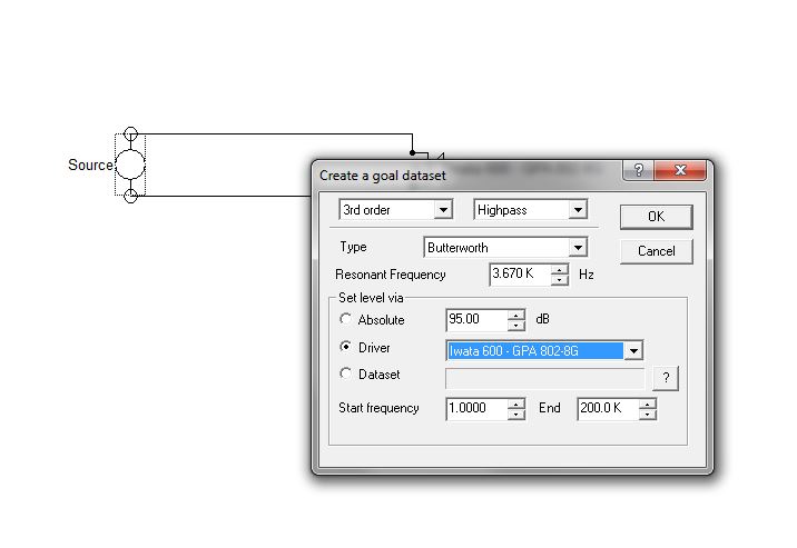

Ensuite, d'après la portion de réponse à peu près droite de votre HP, estimez l'amplitude en dB de votre passe-bande (bande non filtrée). Par exemple, votre HP de grave se maintient à peu près vers 100 dB relatifs, choisissez 97,5 environ (compensation effet baffle, etc.); c'est ce qu'il faudra renseigner dans l'étape suivante.
Menu "Filtre" puis Créer Objectif et là, choisissez vos paramètres :
- Ordre (6dB, 12, 18, 24) et « Passe-haut » et « passe-bas »: suivant désir,
Attention dans la version française les termes passe haut et passe bas sont inversés ...
- type (Butterworth, Bessel, Linkwitz ...)
- fréquence résonante : c'est la fc de votre filtre
- niveau de référence : soit d'après la courbe du HP (estimation auto de SPW) ou absolu, entrez "97,5" par exemple puis « OK ».
La colonne de gauche de SPW va alors s'enrichir d'un objectif nommé .Cible (ou goal si votre logiciel est paramétré pour l’anglais).
En double-cliquant dessus vous pourrez vérifier qu'il s'agit bien de ce que vous souhaitez, il suffit de déplacer le curseur sur le graphe pour lire l'indication de niveau, fréquence et phase.

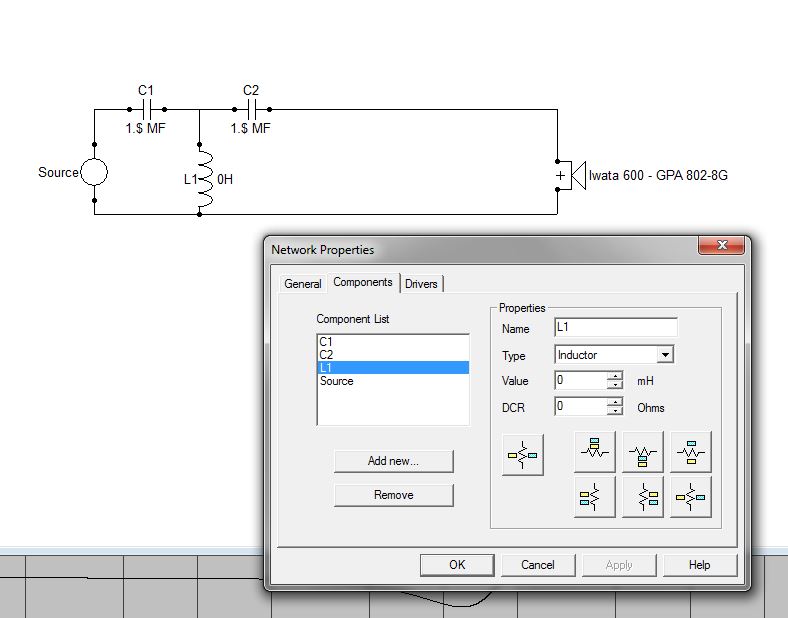

4°) Insérer des composants sur le schéma du filtre :
Sur le filtre, clic droit puis « Insérer »... et insérez vos composants un à un, en les nommant et en leur attribuant les valeurs souhaitées.
Je conseille de partir de valeur "stock" théoriques pour votre filtre, calculé en ligne sur le web par exemple avec l'impédance à Fc souhaitée.
L’autre option consiste à utiliser l’utilitaire intégré : Clic droit au-dessus du schéma de filtre et insérer un filtre standard (Stock Crossover en anglais) :
Les propriétés de chaque composant peuvent être éditées (clic droit ou double clic au-dessus du composant). Attention pour les selfs, veuillez renseigner leur valeur au courant CC en ohm, c'est important pour la précision des simulations ...
Pour tourner un composant ou bouger les indications écrites, il suffit de double-cliquer dessus et ensuite de choisir le « layout » puis « OK ». Attention ne jamais utiliser la touche "Appliquer", c'est un bug récurrent de SPW ...
Il peut être délicat de relier les composants entre eux. Pour cela, utiliser le clic et la souris plus la touche "Majuscule" en même temps pour relier un composant à une liaison déjà effectuée précédemment.

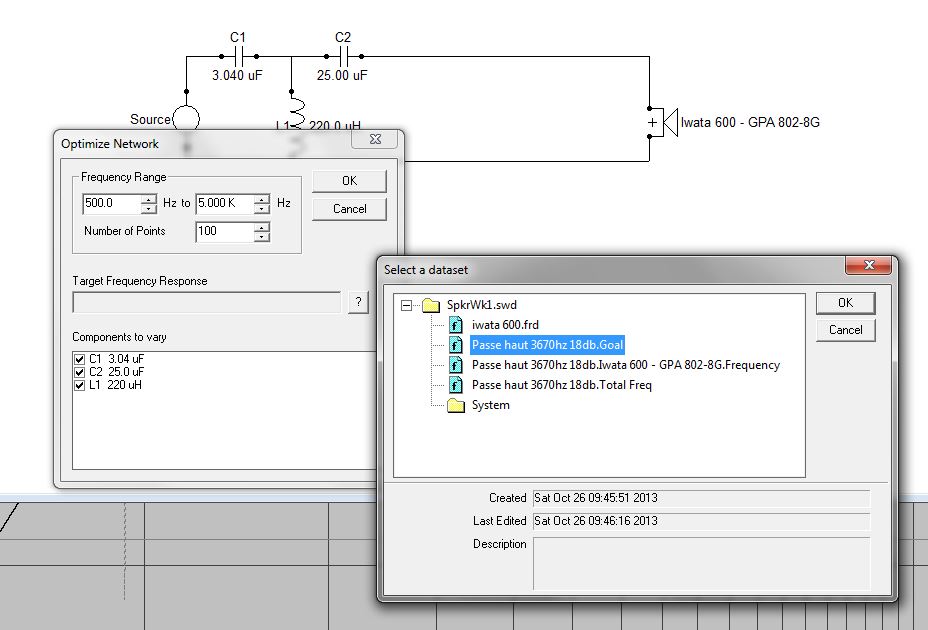

Ensuite, vous pouvez lancer le calcul : clic droit sur le schéma et " Calculer la réponse" ... Normalement 2 nouvelles lignes vont apparaitre dans la colonne de gauche; la réponse en fréquence calculée (Passe haut 3670hz 18db.Iwata 600 - GPA 802-8G.Frequency) et la courbe d'impédance résultante (Passe haut 3670hz 18db.Impedance) ; Il est recommandé de jeter un œil dessus assez régulièrement ! Smile
Dans la fenêtre de la réponse FR calculée, vous pouvez faire un clic droit "Ajouter" puis choisir votre .cible) qui va se superposer à la réponse, permettant une comparaison directe.
A ce stade, il est permis d'être irrité que les valeurs théoriques ne donnent pas satisfaction par rapport à la cible Wink ... c'est tout le sujet sur le filtrage analogique passif !!! Big Grin Donc nous allons utiliser une autre fonction indispensable de SPW, l'optimisation (dans le cas présent, on voir surtout un écart de niveau entre la cible et la réponse du HP).
Cliquez à nouveau (fenêtre de gauche) sur le filtre pour ramener la fenêtre montrant le schéma en premier plan., puis menu « Filtre » -> Optimiser le filtre ...
Et : entrer vos paramètres désirés,
- Réponse fréquence début : à votre juste appréciation, par exemple pour couper un boomer à 700 en 24 dB Linkwitz, je placerais le début vers 350 ou 400 Hz et la fin haute vers 1k5 - 1k8 ...
- Nombre de points : 100, par défaut, 200 peut fonctionner mais être plus lourd
- Cible : Allez renseigner votre .cible précédement créé
- Composants à optimiser / varier : choisissez ceux désirés.
Vous pouvez en exclure certains que vous ne souhaiteriez pas bouger, par exemple les compensations d'impédance type Zobel, LPAD, ...
En appuyant sur « OK » et en regardant votre filtre, vous verrez que SPW essaye d'optimiser les valeurs des composants afin de coller à votre cible, ce que vous devez vérifier à chaque itération en clic droit "Calculer la réponse" ...
Et voici le résultat, avec de nouvelles valeurs de composants :
Si le résultat semble coller, n'oubliez pas de vérifier la courbe d'impédance résultante de votre réseau, rien ne sert a priori de le mettre en pratique si le résultat descend à 1 ohm à une certaine fréquence ... sauf amateurs avertis sachant ce qu’ils font Wink Essayez alors plutôt de re-optimiser avec différents paramètres, pour obtenir un résultat voisin mais avec une impédance clémente. N'oubliez pas qu'autour de Fc, en passif mono amplification l'impédance du grave va se combiner avec celle de votre medium, occasionnant une valeur en générale encore inférieure in fine …
