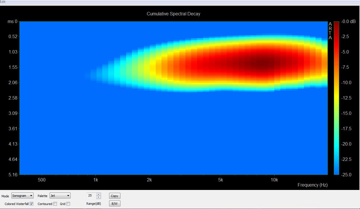

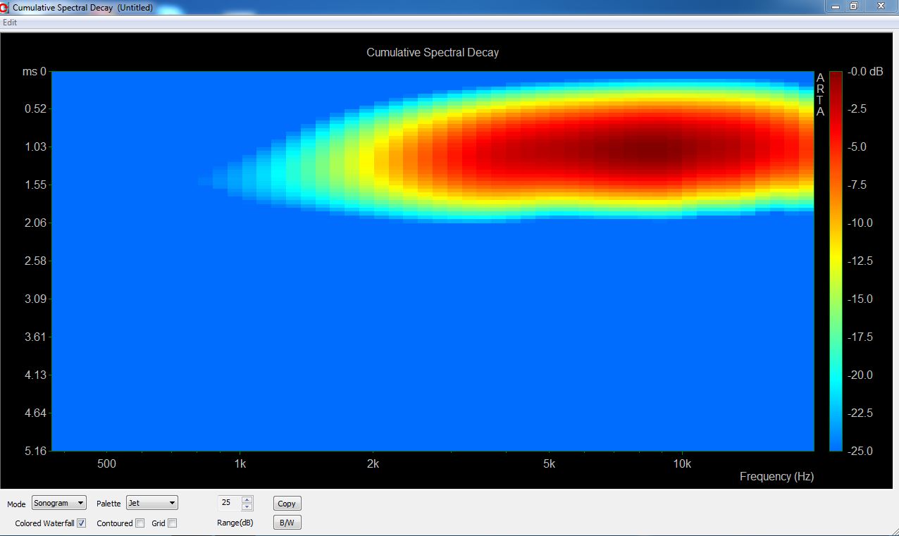

En exemple, 2 CSD's effectués sur la liaison TAD 2001 + EJLMC 600 et T925A côté gauche à 70 cm. Pourquoi celle-ci, et bien parce que en haute fréquence ( 11 khz ) la tolérance de positionnement est très serrée.
Sur le premier, le coeur de la réponse est déjà bien caler, mais nous pouvons faire mieux, le calage est physique sur cet partie sans retard électronique.
Sur le deuxième, le coeur de la réponse est encore plus étendu vers le haut du spectre et il y a une meilleure régularité en épaisseur. Le calage est bien meilleur et cela se voit nettement.
Il n'y a que 3 mm d'écart en profondeur et le CSD D'ARTA les prend en compte parfaitement. C'est une question de réglage à faire aux premiers essais pour obtenir la meilleure visibilité.
Prélablement un calcul manuel pour dégrossir le positionnement des Hp's est, comme l'a fait Pascal, plus que conseillé car les écarts de CSD sont plus significatifs proche de la position optimum en haute fréquence. Plus la fréquence de coupure est basse plus la tolérance de calage devient grande.

Eric, je suis assez d'accord : le calage est plus pointu à 11Khz qu'à 850Hz, c'est-à-dire 13 fois plus bas.
Une précision de 0,1ms à 850Hz est déjà bien (peut-être même 0,05ms), à 11kHz on doit sans doute pouvoir faire 10 fois plus fin aux instruments.

Peux-tu préciser la différence de calage entre tes deux graphiques ?
Pascal
RE: Etude et optimisation raccordement Grave-médium - EBA - 22/06/2013
Oui Pascal,
C'est écrit sur le poste précédant, 3 mm de recul pour le second par rapport au premier et un décalage radial vers la gauche de 3 mm également. Il y a un poteau de support du bas médium qui est pas loin et qui posait également un problème de calage radial.
