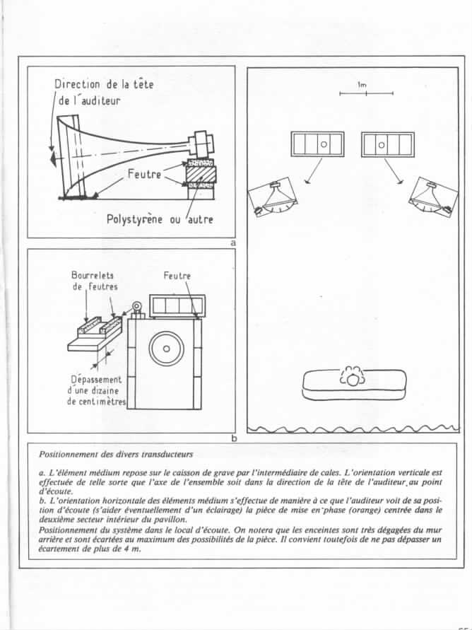

RE: Placement d'enceintes à pavillon - pipouy - 24/05/2013
Il y a ça qui donne une indication:
