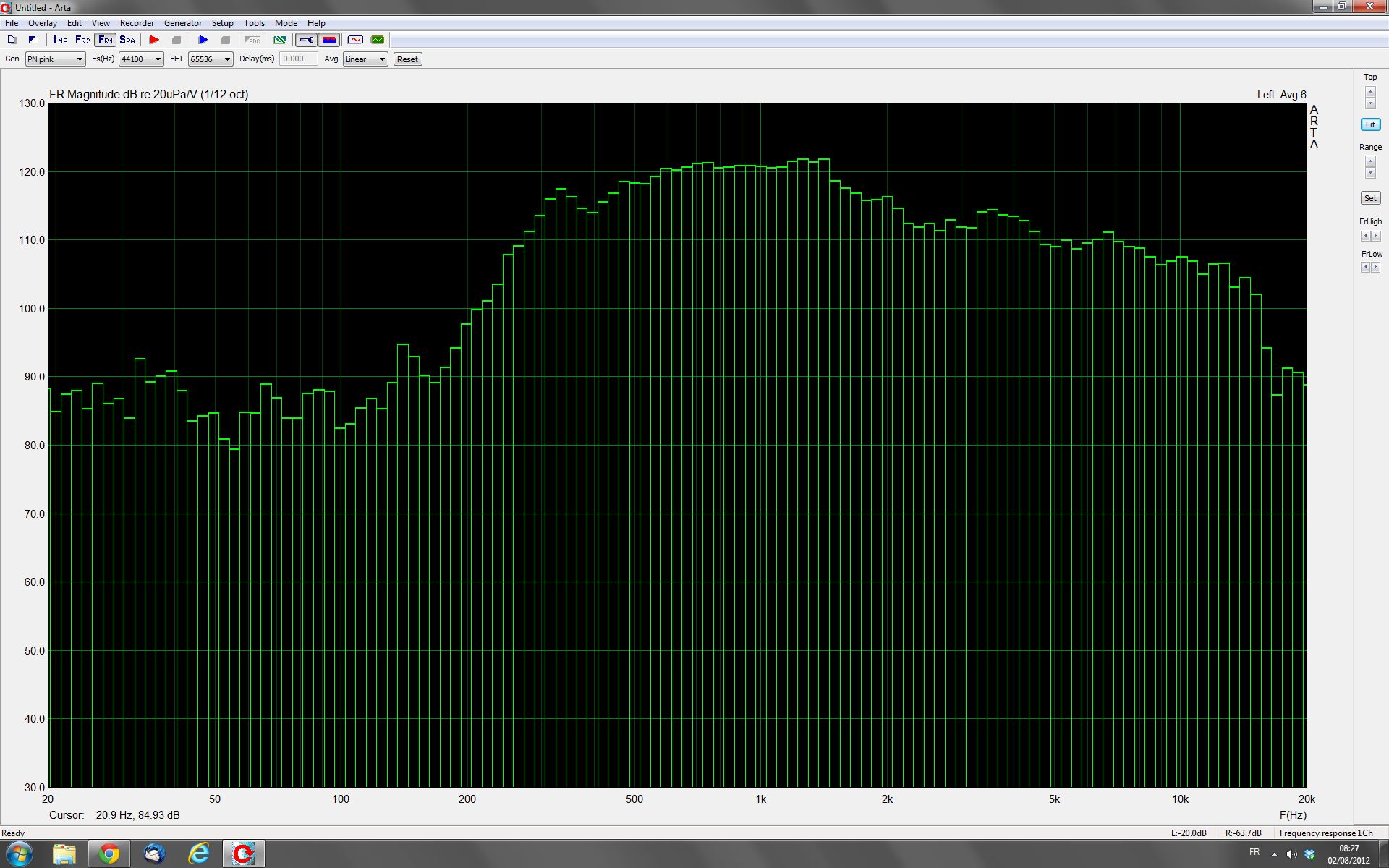

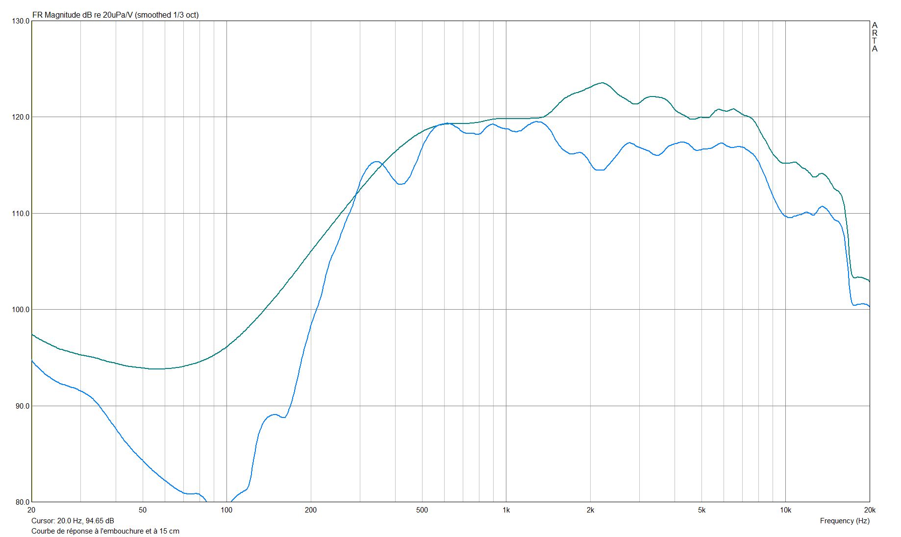

Je suis l'exemple donné par Pascal (pvrx) en publiant la mesure de mes 1505B. (Micro Behringer calibré).
Je trouve l'idée de pouvoir échanger ces résultats très intéressante.
Dans mon cas, il apparaît que la position du micro (à l'embouchure ou à 15 cm) a beaoucp plus d'influence que dans le cas de la mesure de l'Iwata. Pourquoi? Déphasage avec les cellules voisines ?

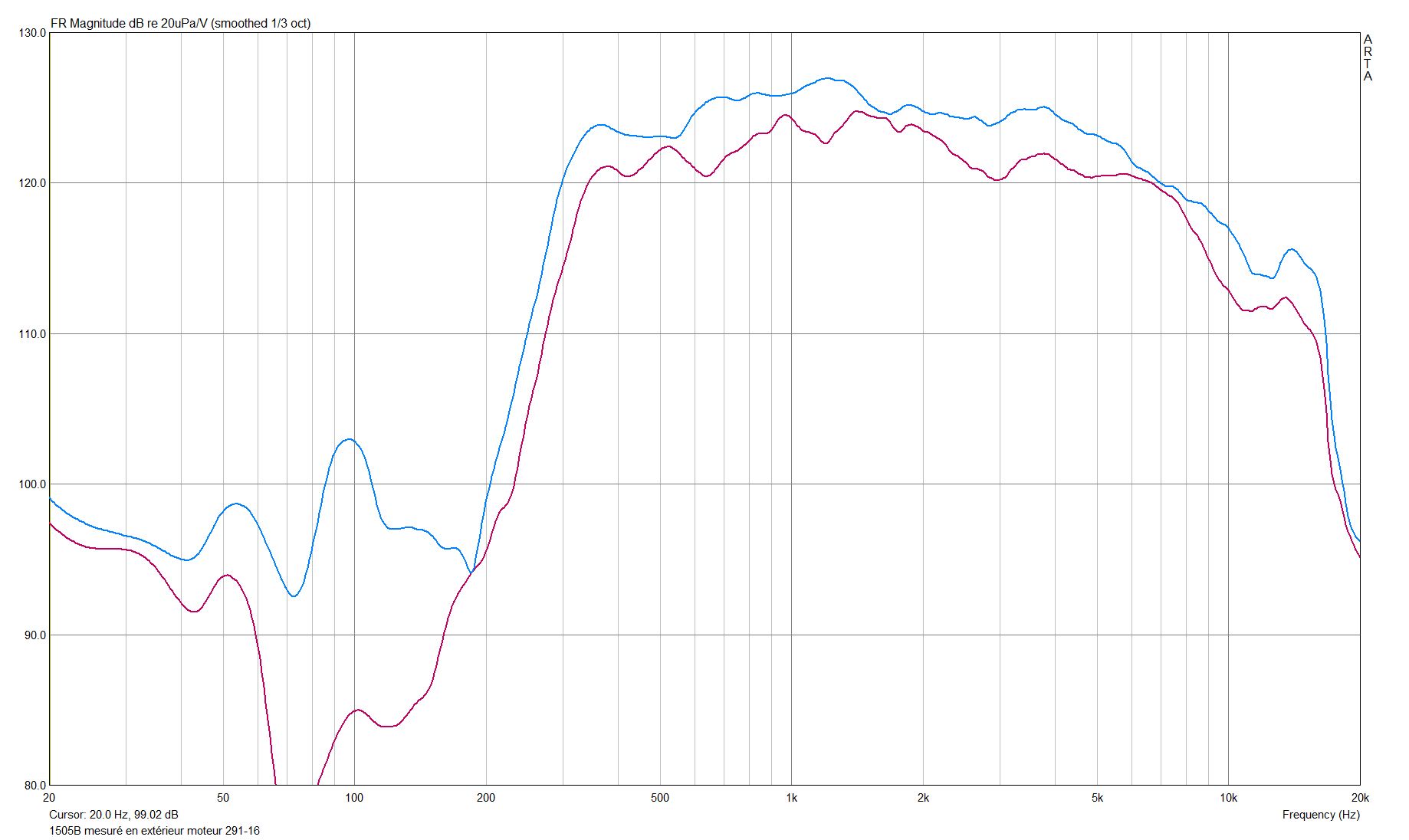

J'ai eu l'idée de refaire les mesures en extérieur. Cela change beaucoup. Voici donc deux courbes, mesurées avec le micro à 1 m et 60 cm.
Il est très rare, sinon impossible de trouver des mesures de 1505B et 288. J'espère que ceci sera utile.

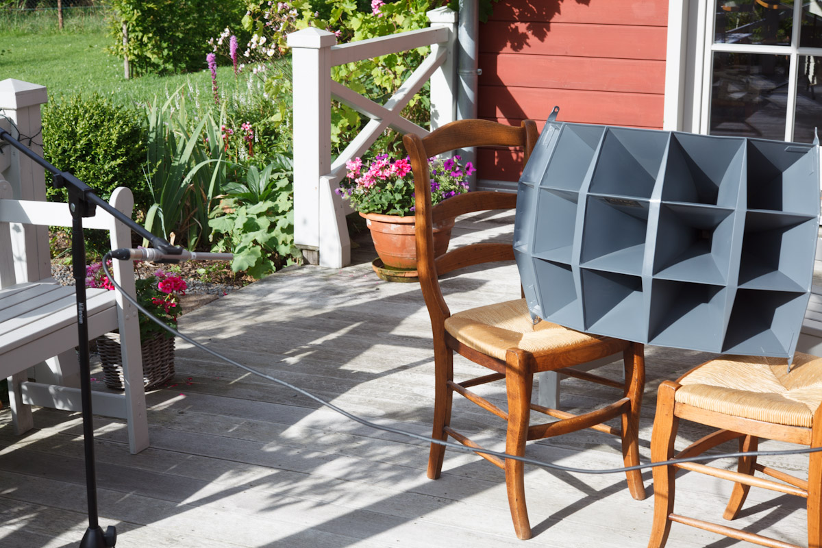

Je joins aussi une photo de la configuration de mesure (artisanale)...

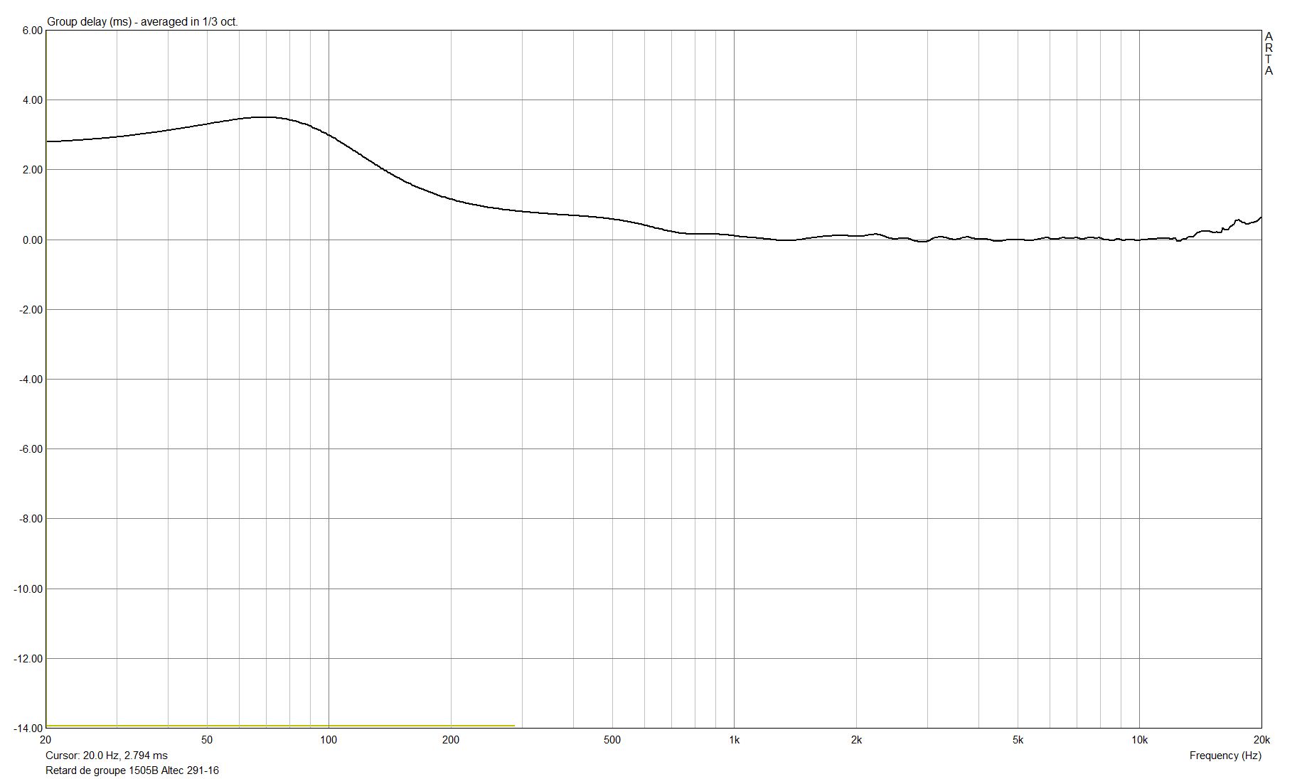

Il semble difficile de faire fonctionner ces pavillons en 2 voies avec ces moteurs. Je coupe vers 6 kHz et cela semble raisonnable. Le retard de groupe montre aussi qu'il faudrait couper vers 700 Hz (0,3 ms). Je coupe vers 550 Hz et cela marche putôt bien...

J'ai refais des mesures en extérieur, avec le micro à 1 et 2 m. Pour des pavillons cellulaires assez grands comme les 1505B, je recommende la mesure à 2 m.

Je pense qu'effectivement on doit rencontrer ce phénomène sur tous les pavillons multicellulaires. En fait, les multicellulaires sont une juxtaposition de pavillons identiques, toutes les embouchures émettent donc en phase et on récupère le classique effet de peigne. En champ proche, on ne voit que le premier mode. Ici, il y a un creux à 2,2 kHz environ, ce qui correspond à une longueur d'onde de 15 cm.
As-tu une maille de cette dimension ?
En tout cas, ça me paraît parfaitement normal. En situation d'écoute, les mouvements du corps permettent d'intégrer ces variations, Dieu merci, ce qui nous permet de bénéficier de la dispersion dispensée par ce type de pavillon.

Le micro était à 15 cm et la section de chaque cellule fait 16 cm de côté.
Quel serait la distance optimale pour placer le micro pour faire une mesure représentative de ce genre de pavillon ?

J'ai eu le temps de faire la mesure proposée par Pascal ce matin avant de partir au travail.
Assez facile à réaliser : balayage en Z des 3 rangées de 5 cellules avec le micro à 50 cm du pavillon. Courbe FR1 en bruit rose moyenné.
Et là, miracle, on obtient bien la courbe dont parle Jean Hirage, et qui montre qu'avec l'égalisation adéquate, ce couple pavillon moteur devrait pouvoir couvrir une bande assez large et permettre le fonctionnement des VOT en deux voies. Bon, il y a quand même 10db à compenser...

RE: Altec 1505B - 291-16 mesures - pvrx - 02/08/2012
Bravo, on progresse, sur la méthode de mesure elle-même en tout cas.
La fc du pavillon lui-même ressemble à 350 Hz.
Je trouve quand même cette réponse pas tout à fait normale : on devrait observer la chute de la réponse nettement plus loin que 1,5 kHz, surtout en champ proche. On observe quand même près de 20 dB de chute entre 1 kHz et 15 kHz.
Mais je ne connais pas suffisamment ce moteur pour en parler savamment. D'autres forumeurs pourraient sans doute fournir des commentaires plus pertinents que les miens.
Pour confirmer ou lever les doutes sur le moteur, il paraît indispensable de reproduire cette même mesure sur le deuxième HP.
