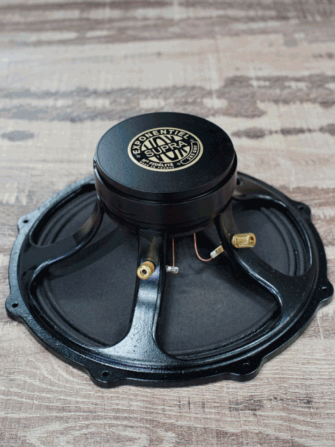

Ce HP, je lorgne dessus depuis une trentaine d'années. Et même, j'en avais une énorme envie.
J'ai donc franchi le pas.
Pas trop ruineux, le bestiau: 329 euros l'unité, acheté chez MHP.
Prix largement justifié, par la qualité, et la fabrication française.
Après les large-bande, Les boomer-medium de 30 cm, c'est mon deuxième kiff.
Je parle bien de boomer-medium, à couper bien au dessus de 1000 hz.
Avec celui-ci, un modèle vintage, ultra connu et éprouvé, je pense que je ne prends aucun risque.
Jusqu'à présent, j'avais beaucoup travaillé autour du HP Celestion TF1220. Un 30 cm "cheap", mais avec un retour sur investissement "qu'il est terrible".
Pour l'un comme pour l'autre, on retrouve les caractéristiques spécifiques à ce genre de HP.
A savoir:
Cone léger.
Membrane en papier, pour un amortissement optimal en vue de monter dans le registre medium.
Petite bobine, pour masse mobile minimale et pour une inductance faible.
Suspension assez raide, pour maîtriser le fractionnement de membrane.
[Image: 285-gmf-front.gif]
[Image: 285-gmf-back.gif]
La conséquence est que le facteur force BL de ce HP est assez faible, ce qui devrait réduire ses capacités d'impact.
Mais comme l'équipage mobile est très léger, ça devrait compenser.
Je jugerai au moment des premières écoutes, en espérant ne pas être déçu.
