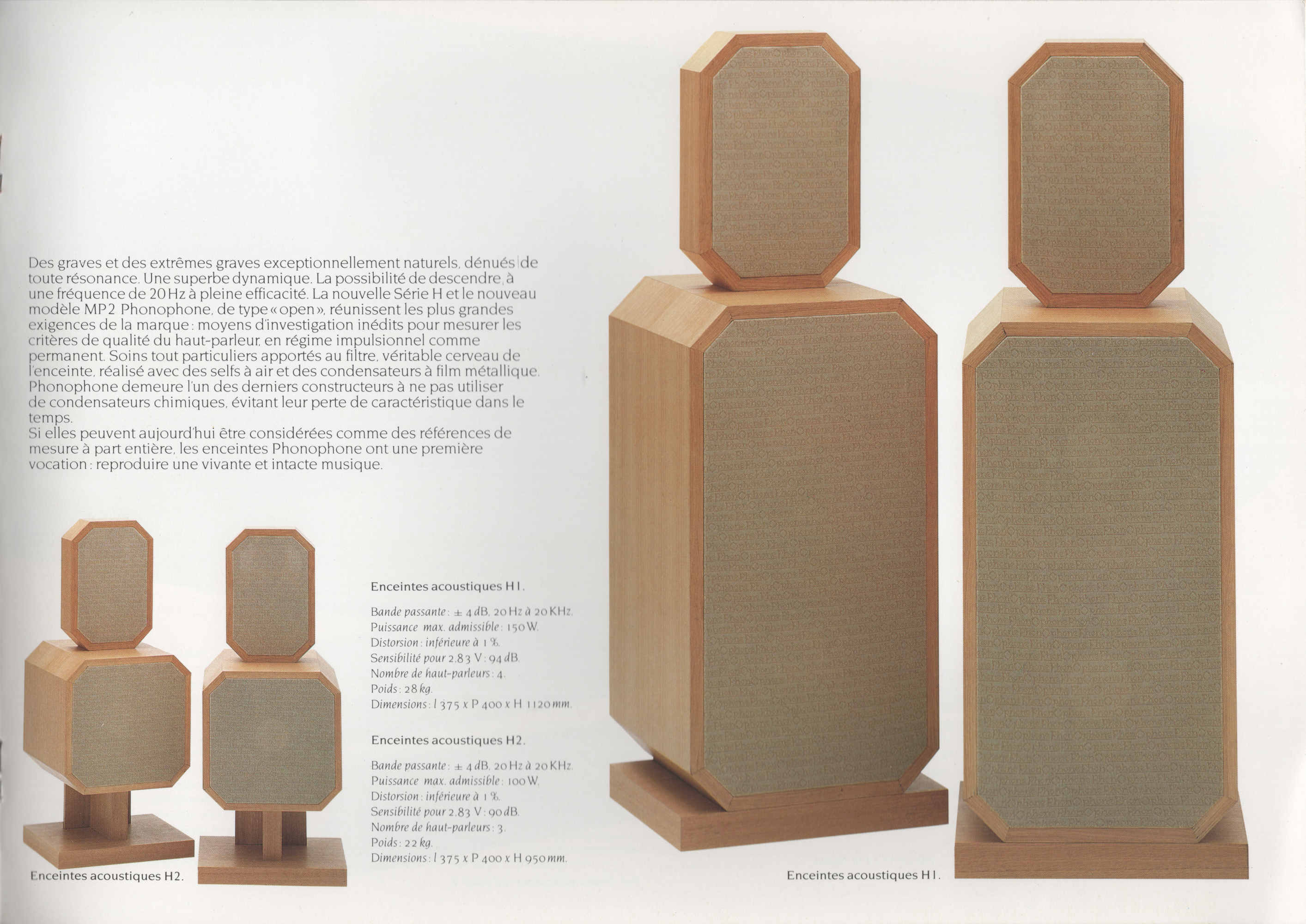

Un constructeur français, PHONOPHONE, n'avait pas un principe de ce genre dans la G1 ?

Bonsoir Claude, oui BC acoustique avec leur FT17 à toutes les sauces, le modèle était certainement le Nil mais rien en littérature concernant la charge interne.
Quand aux Phonophone de JC Tornior, j'ai assisté à leur début vers 1985, j'aimais bien le design octogonal, le tissu de façade beige chiné, le son très libéré des panneaux plans et charge de grave en H frame, autre bonne surprise de cette époque avec les enceintes Confluence (design non //) sur amplis Courtiol hybrides sans CR, les Beovox MS150 les Allison 1.
Mais pas de souvenir de résonateur...
Cdt.
AleX

Les enceintes Phonophone me font tout de suite penser à mes « Papillons » avec des isodynamiques en haut et un H-Frame en bas..

Gérard, quand j'ai exhumé le catalogue Phonophone j'ai tout de suite pensé à tes papillons pour la charge du grave, mais dans le medium aigu c'était des HP classiques en panneau plan, pas d'isodynamique.
