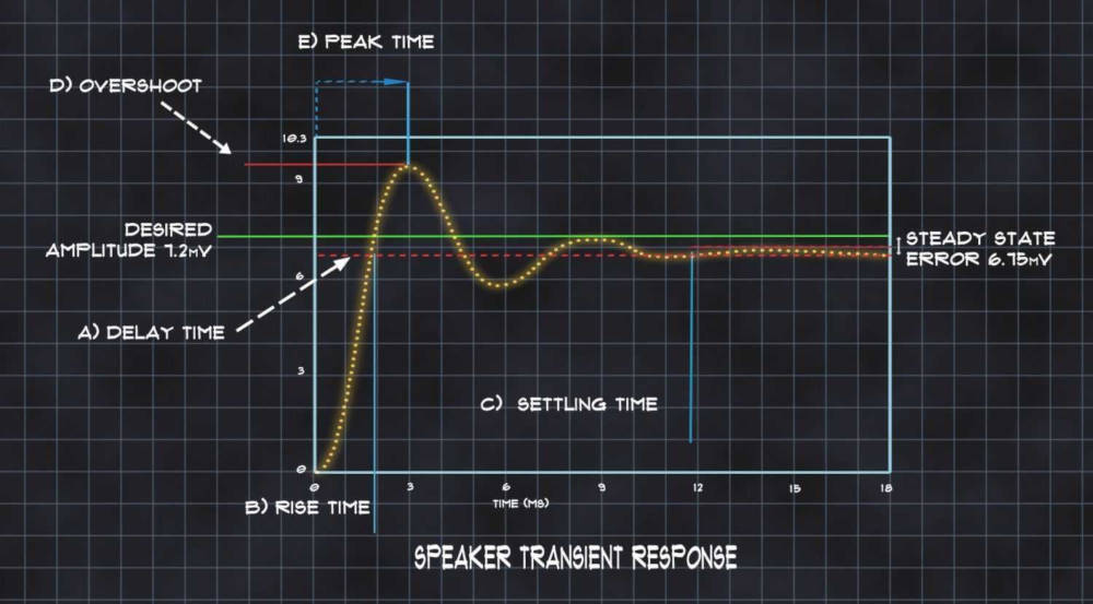

Au départ, il y a cette illustration du régime transitoire d'un haut-parleur.
Que peut-on voir dans cette représentation ?
Quelles en sont les variables pour un HP ?
Quelles conséquences sur le filtrage, particulièrement sur les retards et la phase ?
Est-ce que cela modifie le raccord entre 2 HP ?
Les questions sont ouvertes à vous les studios

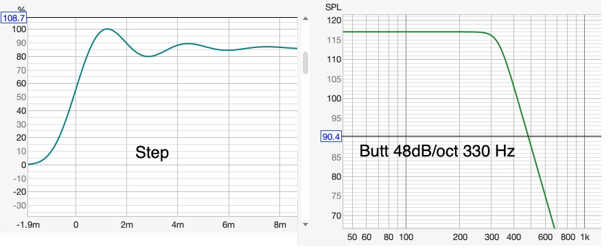

Réponse constructive de Jimbee (toujours un peu trop courte donc faut chercher la suite tout seul Smile )
Ton image correspond à la réponse à un échelon (step) d'un filtre passe bas de ce type :
où le time delay sera fonction de la fréquence de coupure, le setting time - amortissement - de la pente,
et le dépassement fonction du type ( LR, Bessel, Butt ect) et pour ton image plutôt d'un Tchébychev.

Bon, il y a aussi la titillante remarque, pas encore processée par toutes les cervelles visiblement (le dimanche après-midi on est en mode digestion c'est normal),
comme quoi ce HP remarquable passerait donc le continu pendant plusieurs dizaines de ms après le pic d'établissement, ha ... ... ?
Donc waouh, bon courage à sa bobine pour cet exploit (et aussi, aux pépètes de son propriétaire)  Tongue

L'article n'est pas signé, heureusement, car on peut y lire de savoureuses pépites techniques, du style
Citation :Imagine you’ve got a nice happy speaker at rest. You think it’d be fun to slam a 100 dB voltage spike into it just to see what it’ll do
Tout cela est risible mais souleve un très gros problème de gestion insoluble sur Melaudia.
Les contestations systématiques abordées avec ce genre d'arguments techniques extravagants répétés par Ha-re s'assimilent plutot à du trollage de fils , tres pénible à lire et totalement stérile , par manque de compétences indéniables dans tous les sujets abordés.
modo: c'est exactement le résultat de ton intervention généralisante
Les multiples interventions de Jimbee étaient très largement suffisantes pour faire comprendre à tout le monde
Que ce graphe ne concernait absolument pas une courbe transitoire de HP.
