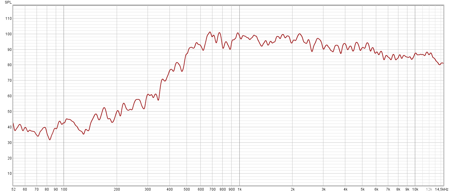

Je pars du SPL voie aigu sans filtrage micro placé au point d'écoute :

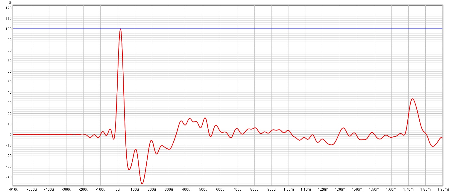

Clic sur impulse :
Estimation du IR delay puis "shift IR" :

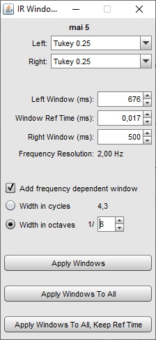

Clic sur IR windows puis "apply windows" :

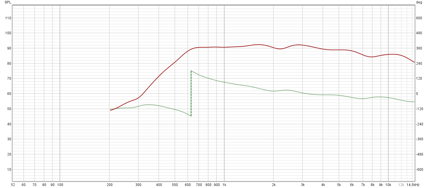

Affichage de la phase :
Et là, je ne sais pas si c'est correct ou pas...

Il y a la phase mesurée, celle de vos courbes ci-dessus.
La phase minimum est calculée à partir de la courbe de réponse.
L'excess phase, c'est la phase mesurée moins la phase minimum.

Avec le tuto "simple", j'obtiens ceci :

Plus la courbe de réponse est droite et horizontale, plus la courbe de phase minimum est droite et horizontale.
Pour ce que vous voulez faire, c'est la courbe de phase mesurée qui est nécessaire.
Je vous recommande de la faire en Dual Chanels, pour avoir une référence temporelle précise.
