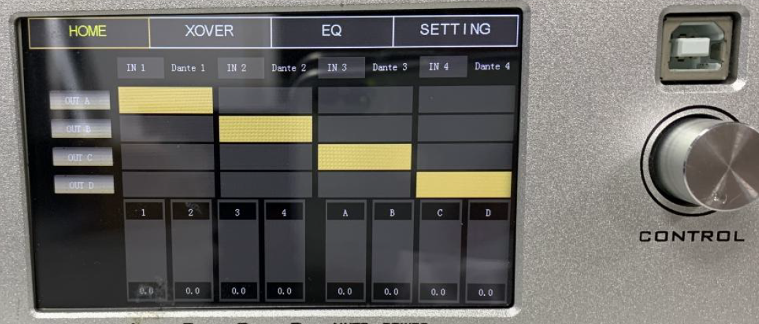

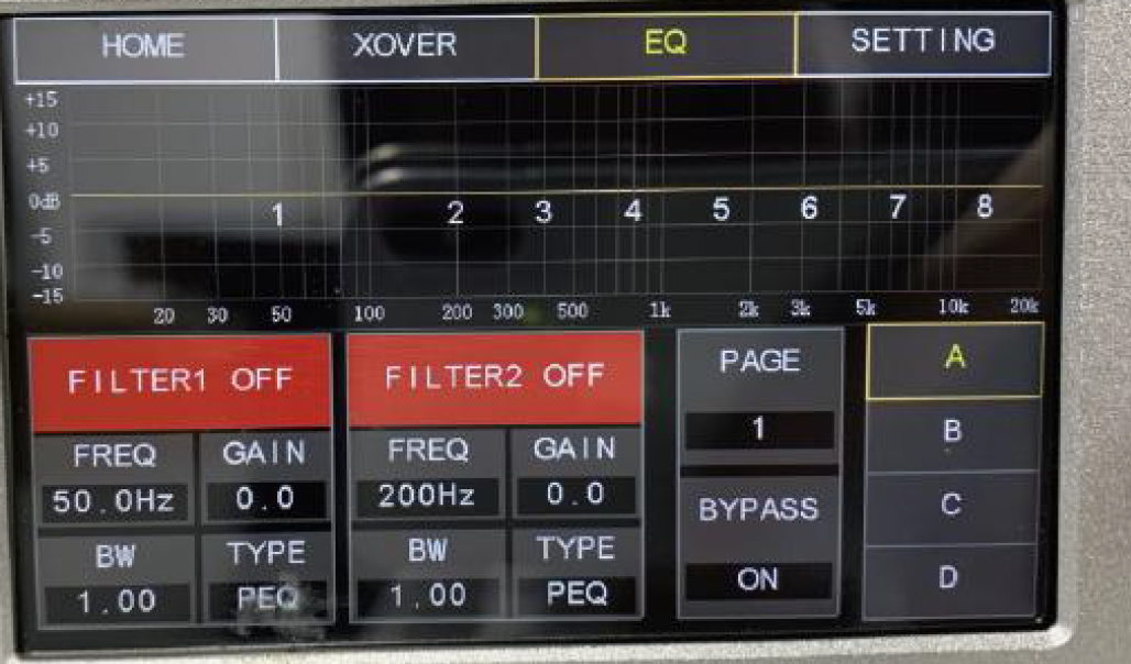

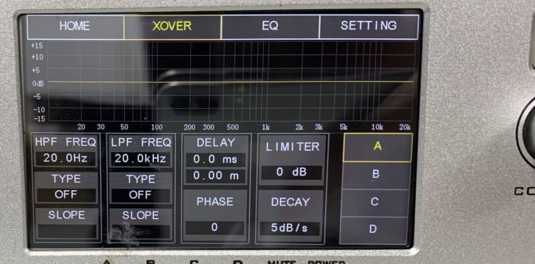

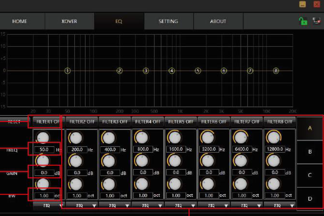

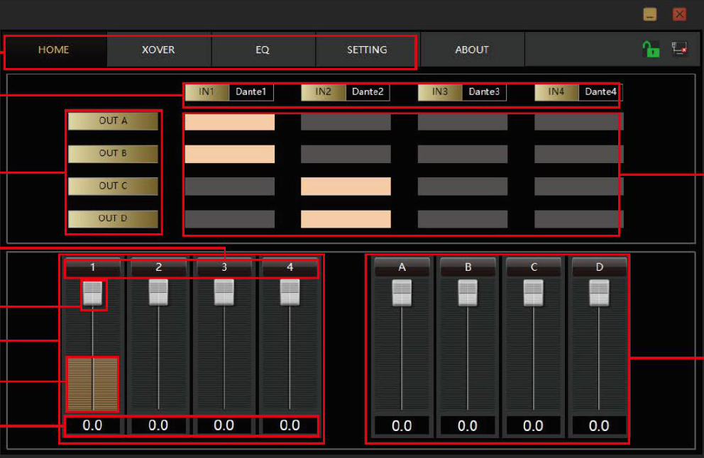

Outils classique d'un processeur = Matrix / Gain / delay / filtrage / Limiter / Eq

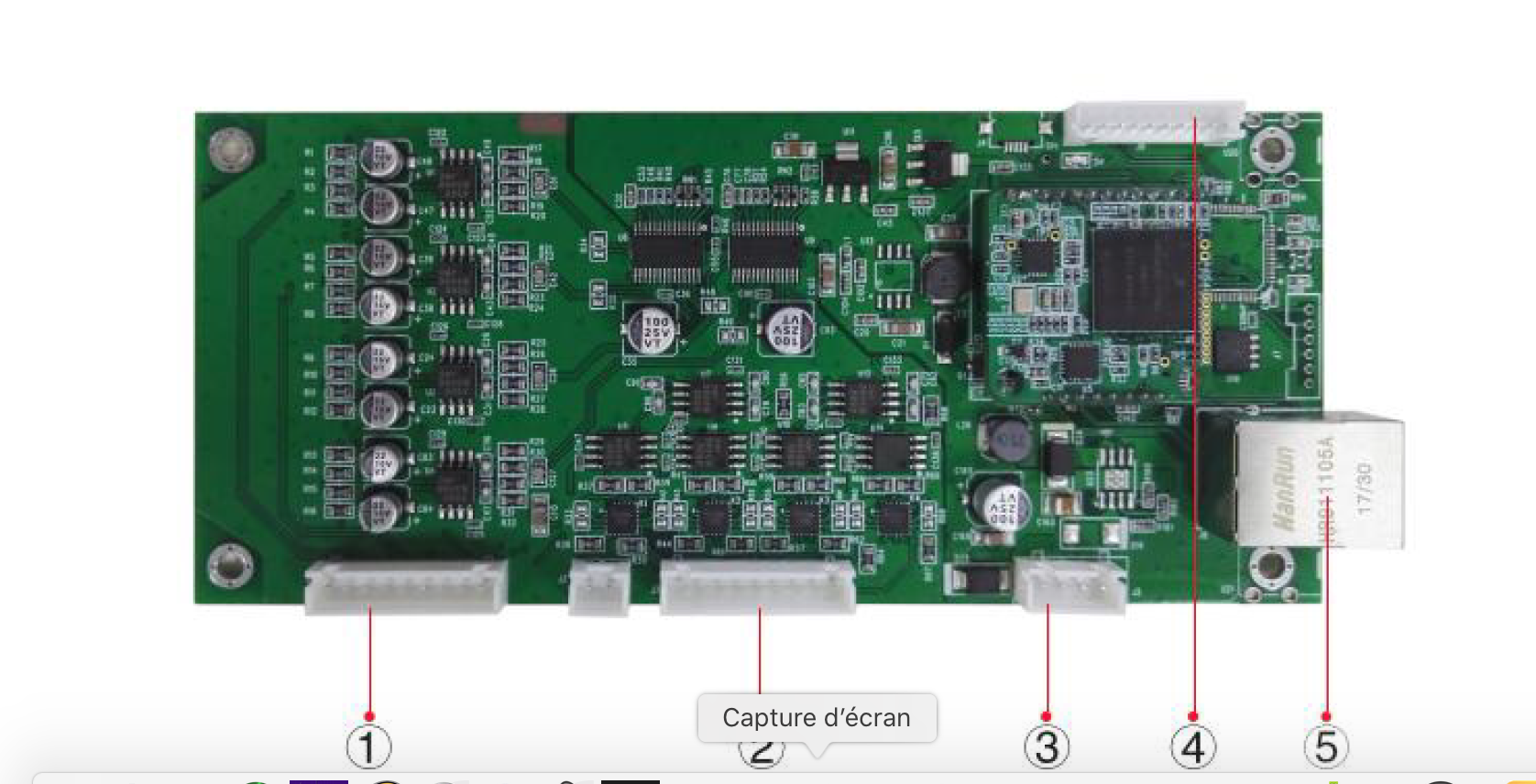

C'est un ADAU1466 avec une carte Ultimo (c'est pro, pas du audiphonics ! )

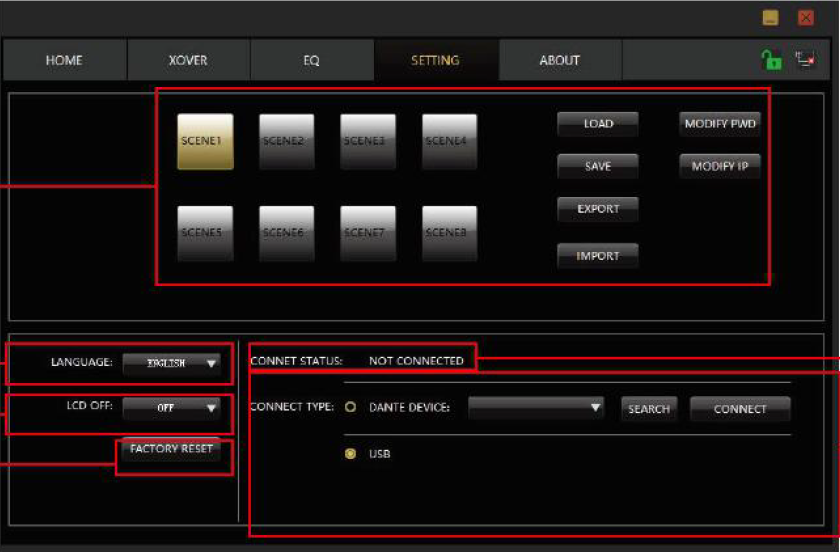

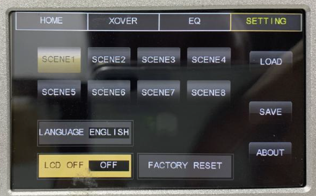

Les DSP se contrôle via l'écran ou via PC = connection possible via USB , RS232 ou Dante = c'est confort
Vue écran tactile et vue Software
1 = 4 ntrées symétriques / 2 4 sorties symétriques / 3 = Power (+-12 volts et 5v) 4= écran 5. = Dante et data

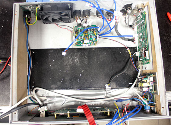

RE: SOlutions DSP - jeremie - 17/08/2025
Bonjour bis

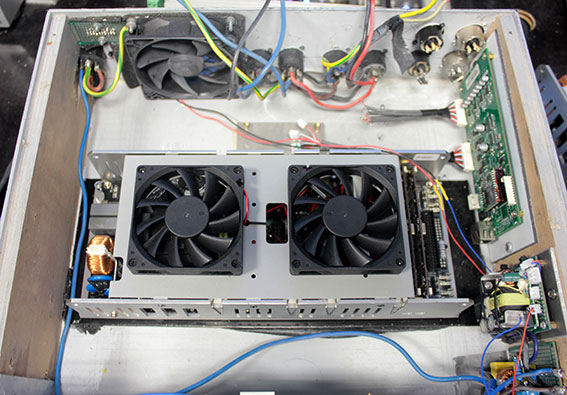

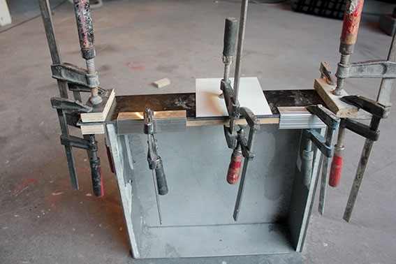

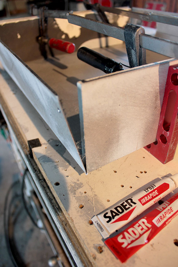

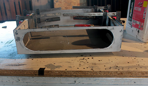

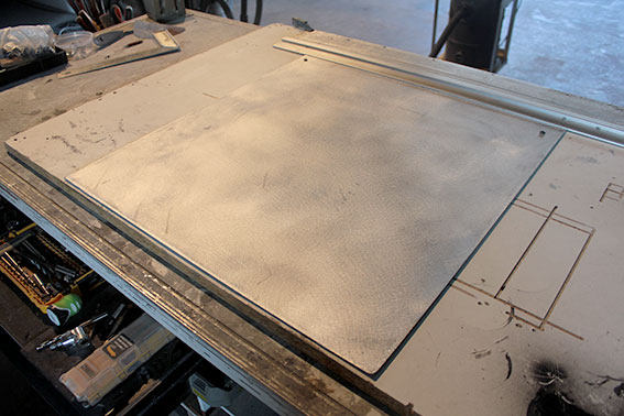

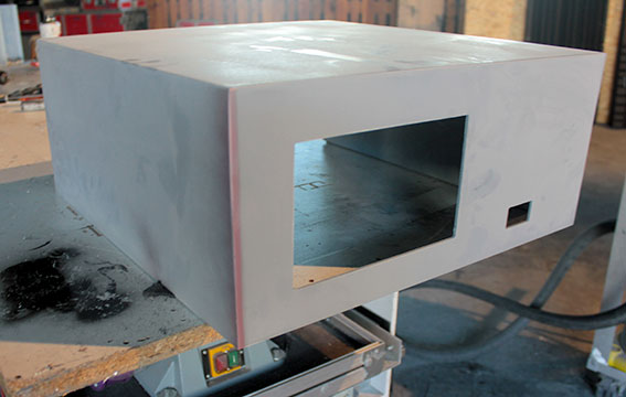

Photo réalisation ampli 4 canaux. J'aime les finitions épurés. Ici je réalise tout Boitier, ampli, la carte est un projet commun.

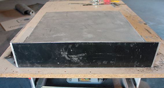

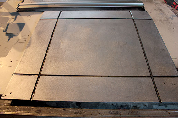

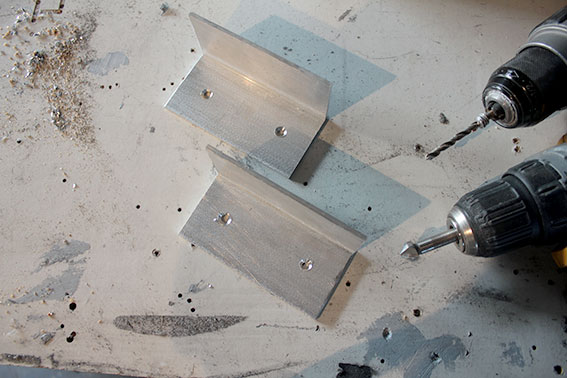

Photo boitier

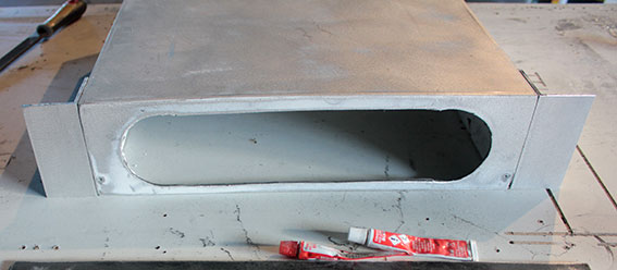

Pour une version Meuble, ne pas mettre les cornières = c'est encore plus esthétique, cela smble vraiment 1 bloc

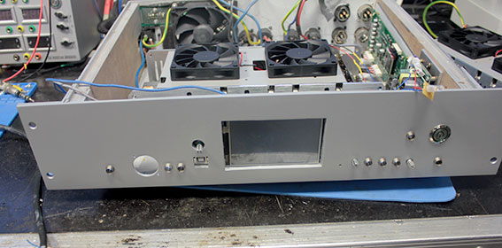

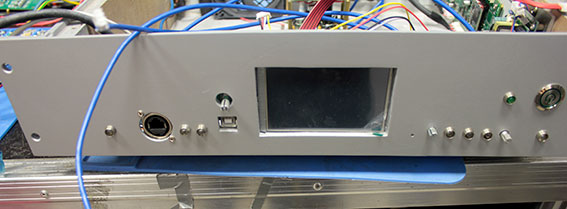

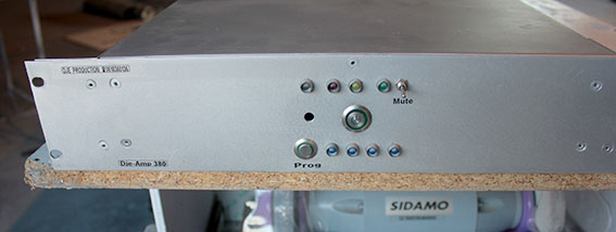

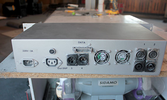

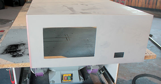

Voici produits presque finis
Souvent l'ampli est à l'envers puisqu'il s'ouvre par dessous.
Je mets aussi les versions quand j'utilisais powersoft. Tous mes boitiers sont fait ainsi.
Les dernières versions (ampli) avec écran

L'ADAU 1466 peut donner jusqu'à 8 sorties analogiques. Ici on a limité à 4 pour être raccord ampli 4 canaux et la carte Dante donne 4 -4 = C'est cohérent
Tout fois, il est possible de faire le processeur 4 in 8 out MAIS seulement 4- 4 en version Dante.

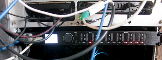

Photo , il est dans mon rack,

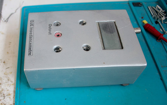

Une dernière, pour les fans de elektor (ici il y a !!)  = le kit impédancemètre = même  principe de montage (pour la boite)
