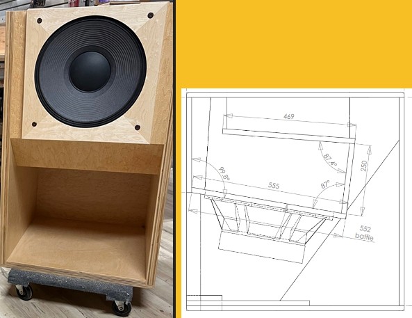

Dans un Rear Loaded Horn, le HP peut être placé en haut du coffret (le plus répandu), ou en bas, sur un des côtés de la bouche.
Dans ce cas, on bénéficierait en plus du room gain, et puis si on le monte à l'envers, je trouve le look sympa ;-)
Voir ci-dessous.
Comment préciser ça à HornResp ?
Merci !
