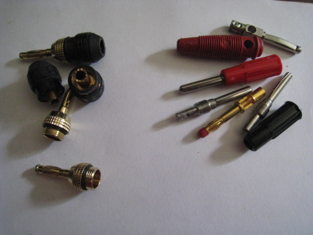

J'ai trouvé, à l'extrémité de câbles bons pour la déchetterie ces magnifiques connecteurs 4mm (à gauche sur la photo).
Ils sont plaqués or, se montent facilement sans outil, puisqu'il suffit d'introduire le fil  dénudé sur 5mm, puis écarter les brins et refermer.
La connexion a l'air solide, même en tirant très fort sur le fil, ça tient.
J'ai monté un câble pour enceintes avec du 2,5² isolé Teflon.
Lorsque j'ai connecté, j'ai trouvé un bizarre jeu longitudinal qui m'a un peu inquiété.
J'ai donc fait une mesure au micro-Ohmmètre.
La résistance de contact varie de 30 à plus de 110 milliOhms quand on agite le câble parce que si le ressort serre bien dans l'embase femelle, il ne serre pas du tout sur l'axe de la fiche mâle.
Il ne faut rien de plus que ces fiches de M... pour flinguer son ampli préféré.
Et comme un couillon, j'en ai commandé un paquet de 12 avant de mesurer, vu le prix très bas... (j'ai compris plus tard pourquoi)
Finalement je reste fidèle à mes bonne vieilles fiches RADIALL (en bas à droite) qui ne sont même pas dorées mais qui ont un excellent ressort,  ou les HIRSHMAN à visser ou à souder, dont j'ai encore une grosse boîte.
On en perd jamais son temps à faire une mesure.
Cdt,
Gérard

(22/07/2025-15:12:03)escartefigue33 a écrit : Bonjour,
Cdt,
Gérard
Oui ! bien vu ;
pareil pour mes RCA de mer.... la femelle est un tube fendu sur toute la longueur (10mm), ça fait ressort un temps , puis de moins en moins ... pour me dépanner , j'ai soudé une extrémité sur 2mm, ça contraint le tube à moins s'ouvrir et maintenir un contact correcte ; avant que je trouve celles qui irons bien pour pas trop cher .
pour les fiches Bananes , comme toi, les anciennes  celles avec le gros ressort , ou alors celles ci que je trouve pas mal , le ressort est costaud  et au besoin, on peut l'écarter , celles que j'ai ont 2 vis de fixation du fil ; par ex : une qui sert le cuivre et l'autre qui sert à la fois le cuivre et l'isolant .

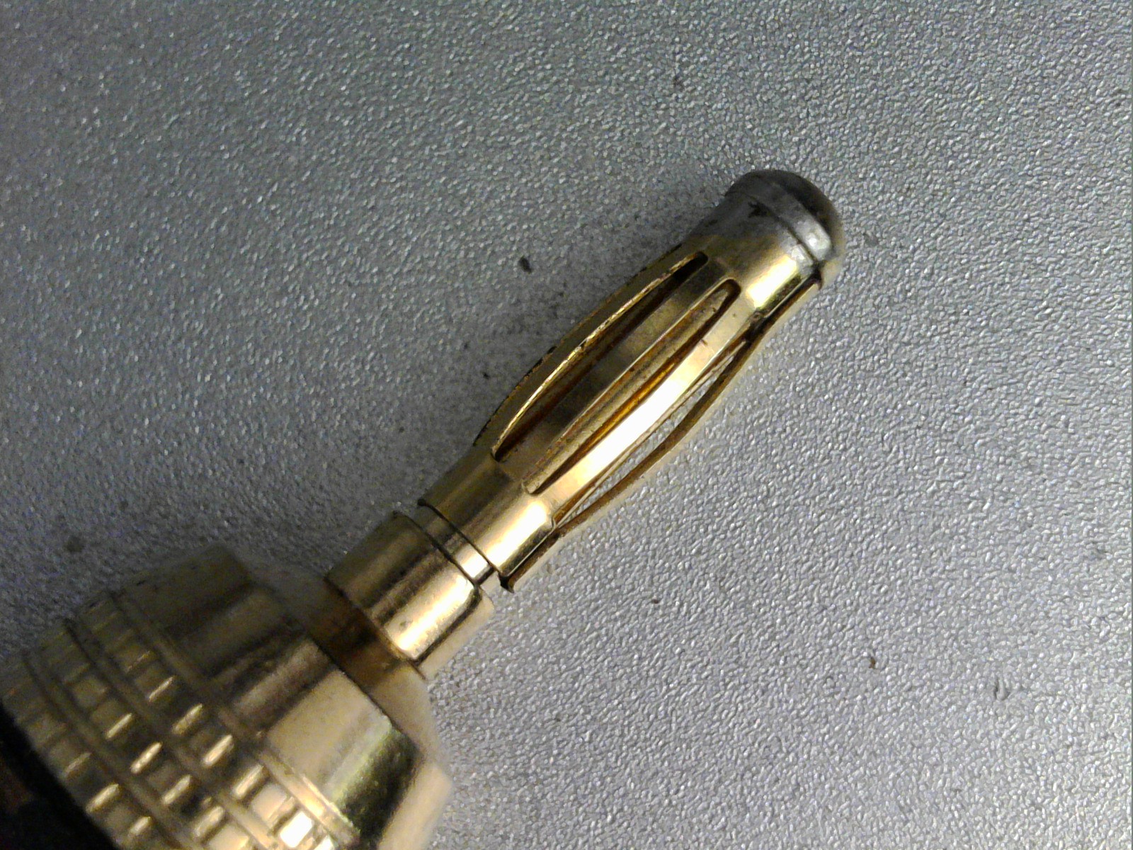

Une petite goutte de soudure à l'extrémité permet de résoudre définitivement le problème :
Avant :
Après :
Cdt,
Gérard
