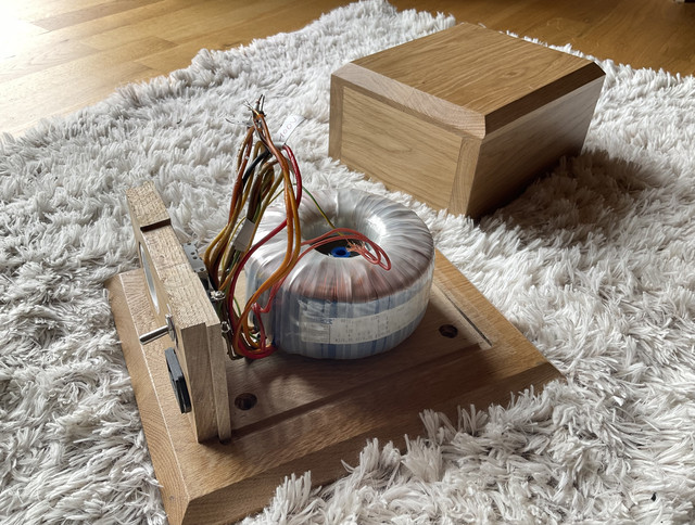

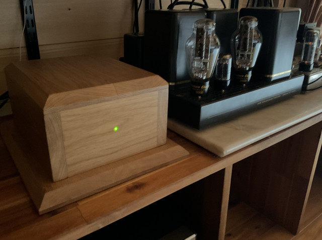

J'ai monté un transfo 220v 100v pour un ampli 300b de Bamboufou car il avait un transfo 220v en 110v standard et les tubes 300b se retrouvait avec une tension de chauffage à 5.8v et une tension plaque de 460v
J'ai pris un transfo de 850vA primaire 220v et deux secondaires de 50v en série
Un beau boîtier réalisé par Gilles
Et tout est redevenu dans les clous
Didier
RE: Avantages et inconvénients d'une alim sur transfo 100/220 volts - claude m4 - 10/04/2025
bonjour à tous ,
D'un simple transformateur ,il en fait quelque chose de joli le gilles .
bonnes écoutes
