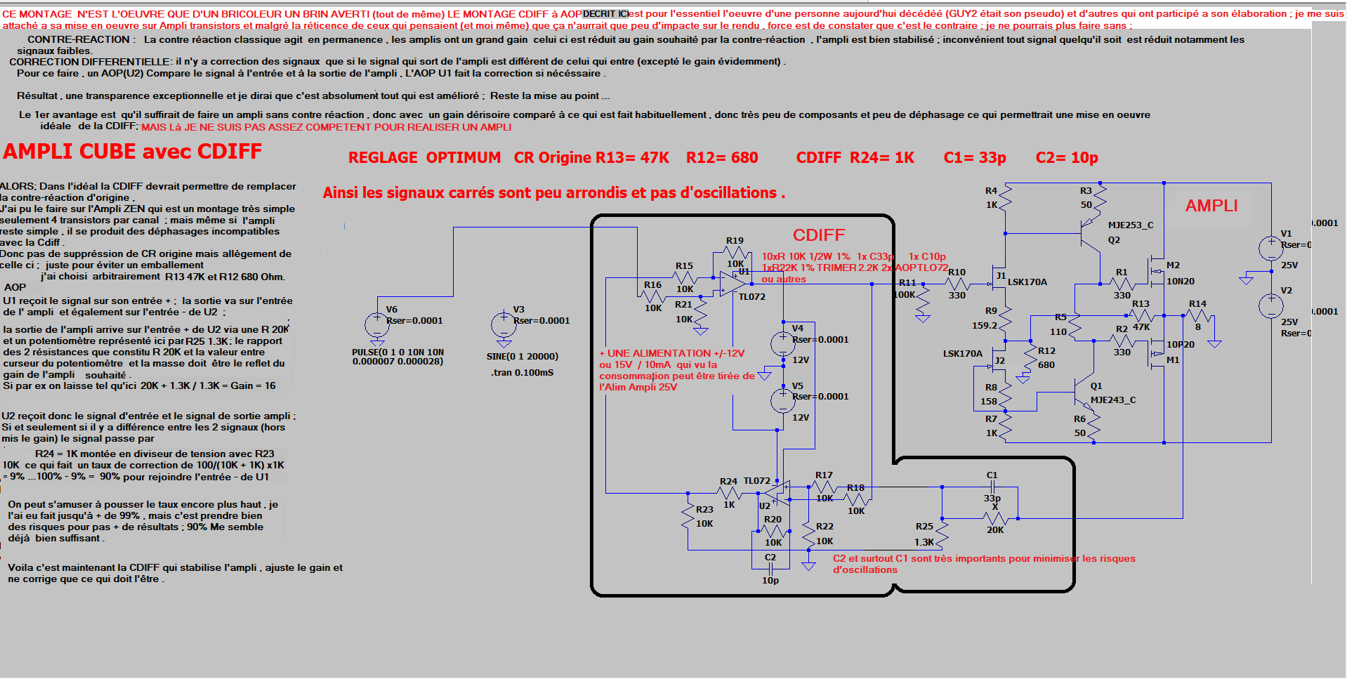

Je ne cherche pas à  convaincre qui que ce soit ;
Juste une idée a destination d'un passionné de bricolage électronique qui aimerai essayer d'améliorer le rendu général de son système audio  à peu de frais (tout comme ça a été le cas pour moi) ...Mais possédant LTSPICE pour une mise au point rendant la chose plus sûre ....
Si c'est un ampli qu'il veut faire , je le dirigerai d'amblé vers " Ceci est un Cube"
Pierre

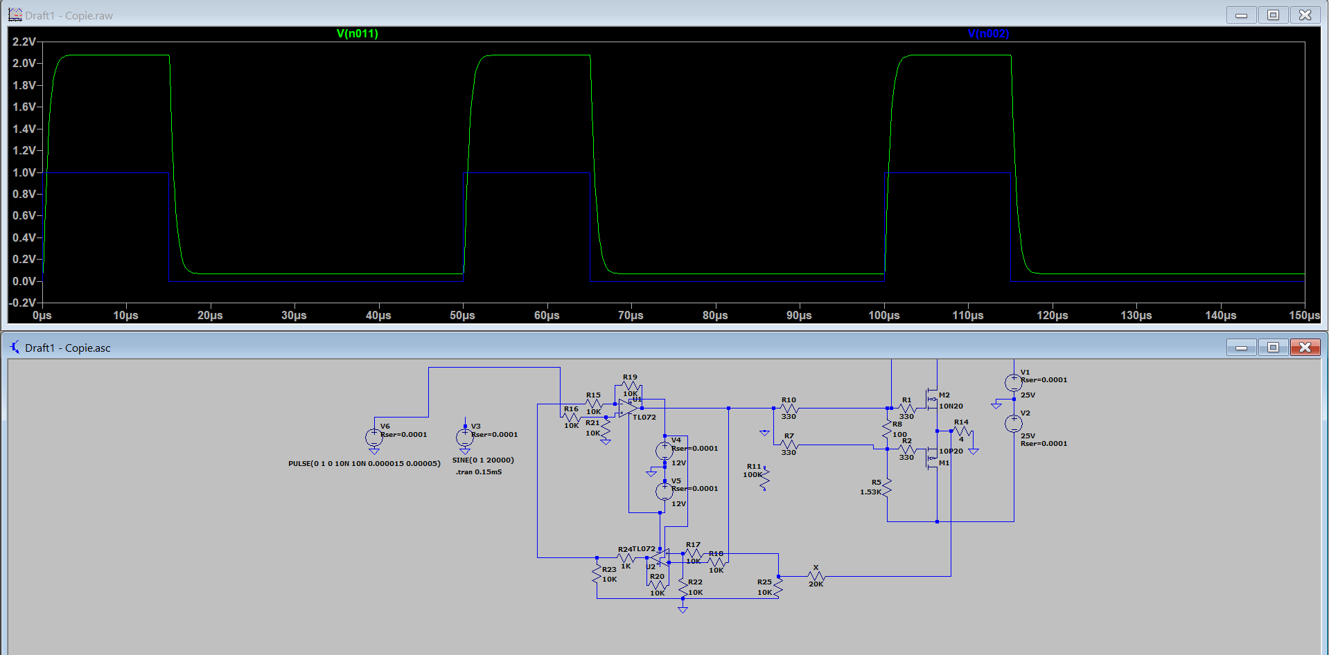

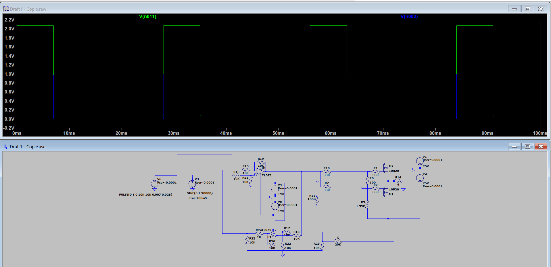

RE: Correction différentielle - pierre26 - 08/04/2025
Pour celui ou ceux que ça pourrait intéresser ;
Pierre
(08/04/2025-06:57:26)pierre26 a écrit : Pour celui ou ceux que ça pourrait intéresser ;
Pierre
IMAGINEZ :  Avec La CDIFF  plus besoin d'un gain devenu  inutilement élevé;
un seul mosfet à transconductance suffisante ???(ex 16) je sais pas si ça existe??
En tous cas avec ltspice ça fonctionne au moins pour un gain de 2 !
Bon je rêve peut être un peu Angel Angel Angel
Ca plane pour moi !               mais c'est tellement bon de rêver Angel Angel
