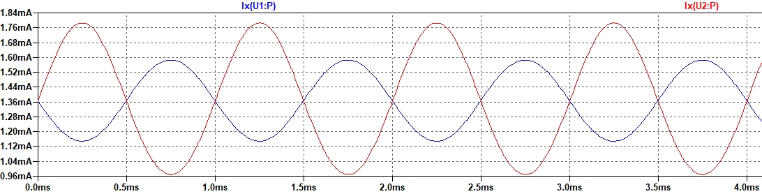

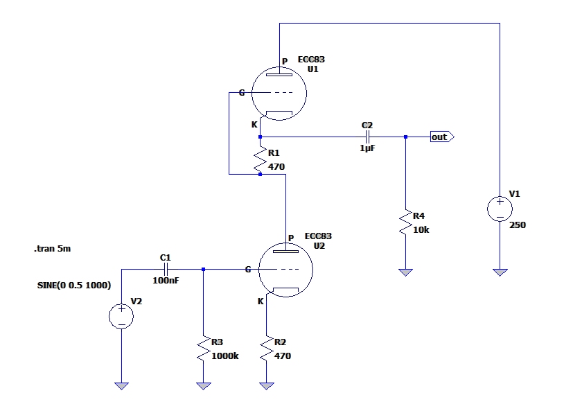

J'ai eu il y a peu de temps une discussion sur un fil de Jacquesse au sujet du montage SRPP dans lequel je maintenais que dans le srpp les courants étaient en opposition de phase entre l'élément actif du haut et celui du bas. J'ai trouvé sur le net un modèle LTSpice de ECC83 qui m'a permis de faire la simulation. Je vous montre le modèle spice et les résultats.

Le montage et la simulation des courants :
