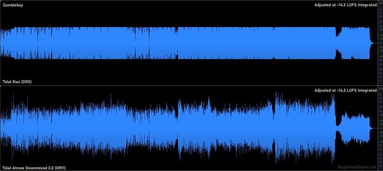

Le Flac de Tidal Max a une faible plage dynamique, avec l'utilisation d'un limiteur dynamique, comme le confirme le DR5.
Ci-dessous, comparaison dynamique entre la forme d'onde de la version Tidal Max et la version Tidal Dolby Atmos downmixée en 2.0.

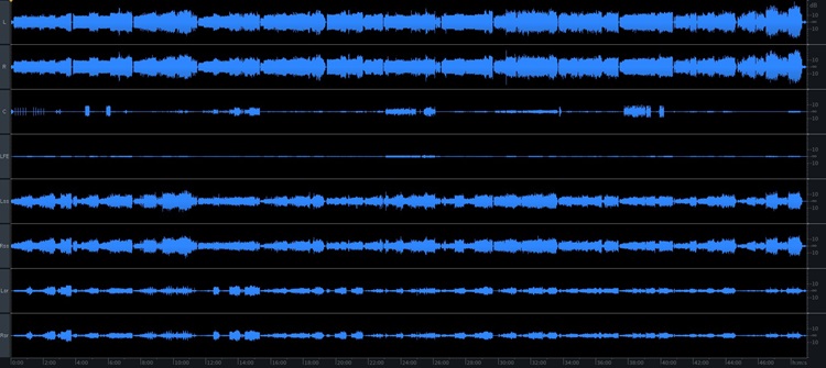

La forme d'onde de la version Tidal Atmos downmixée en 7.1 présente une bonne dynamique, comme le confirment les graphiques ci-dessous, avec une plage dynamique de à DR13.

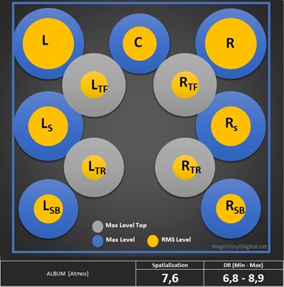

La spatialisation de la version Dolby Atmos - 2025 de Tidal varie d'une piste à l'autre, avec des valeurs comprises entre 6,8 et 8,9.

Merci pour ces extraits.
Bien que je ne dispose pas d'une installation hifi haut de gamme, la différence de qualité sonore saute aux oreilles entre les deux versions.
La version Tidal n'est même pas agréable à écouter sur un crincrin de base ... la downmixée en 2.0 est bien plus vivante.
