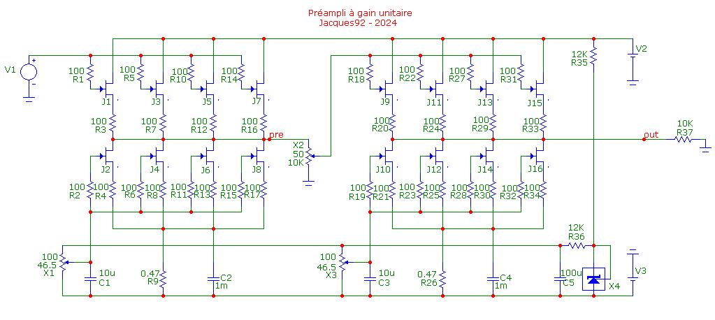

Pour ce qui est du schéma, le principe est hyper simple :
 - un buffer à l'entrée
 - le potentiomètre
 - un buffer en sortie
Pour les buffers : quatre FET en parallèle, autopolarisés, utilisation de FET appairés pour l'autopolarisation. Pas de CR, couplage direct. Il est prévu un réglage fin de l'offset pour un réglage à moins de 100uV. Le circuit est alimenté sous 9V à 10V
Le circuit simulé :

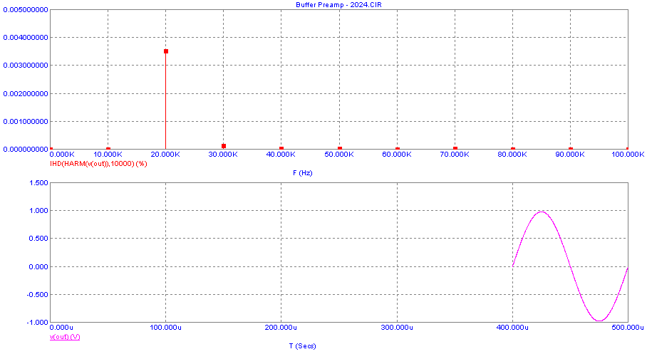

Ca donne une disto en sortie de 0.004%, essentiellement H2, largement suffisant :

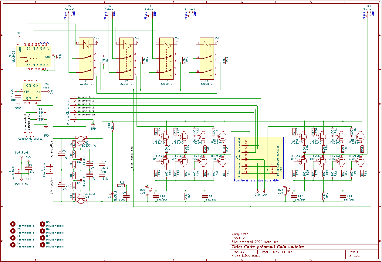

Le schéma complet d'un canal de préamplification :
Il y a beaucoup de choses à intégrer dans le boîtier :
 - deux carte préamplis
 - une carte potentiomètre à relais
 - une carte de gestion / affichage du volume et du MUTE
 - une carte de gestion / affichage du volume et du M/A
 - une carte principale de gestion des batteries (alimentation générale et chargeurs)
 - deux cartes dédiée de gestion de deux batteries chacune (chargeur, sélection batteries et déparasitage)
 - quatre batteries 12V/0.8AH
