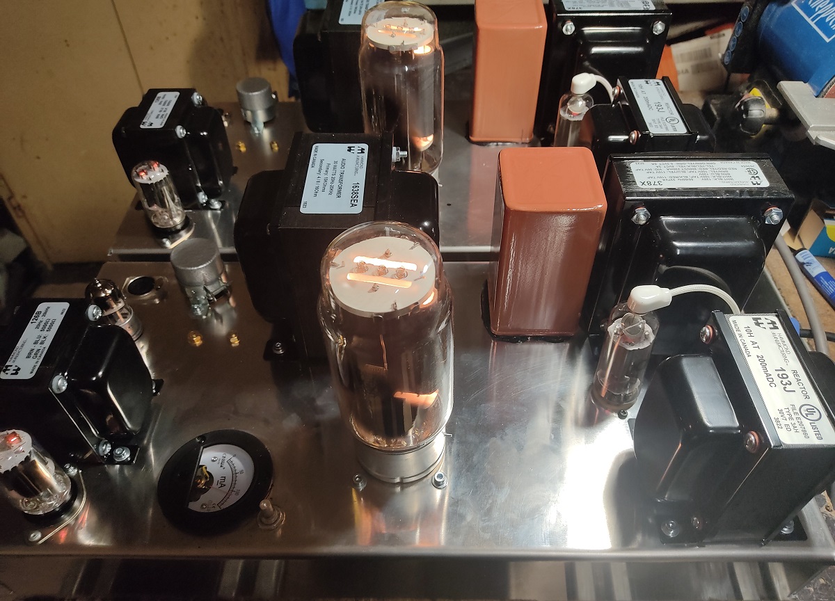

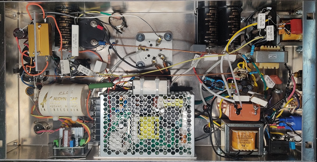

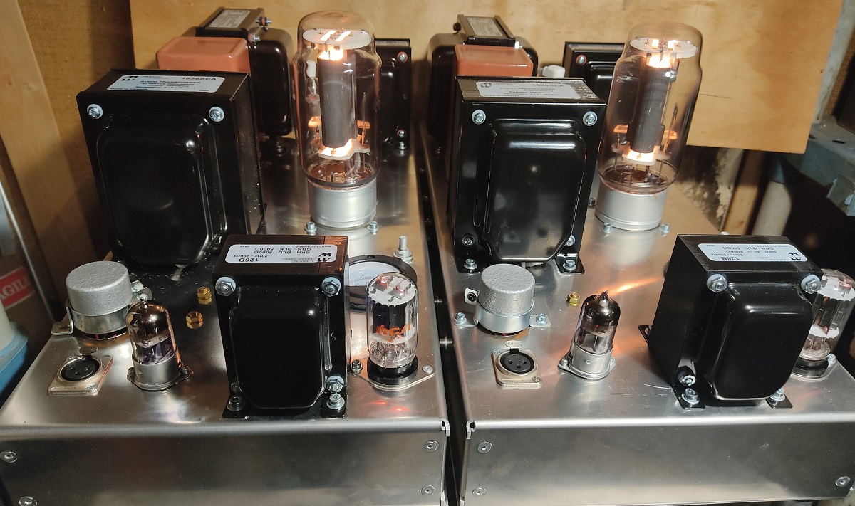

GM70 SE 2025 - italia - 14/12/2024
evo du 2024
input 10K:10K mumetal
vas : 6C45P-e 5K:5K 30mA
driver : 6BX7GT// CF alim symmetrique
final : couplage direct fil argent GM70 SE  TU 10Kohm: 4/8/16
3 alim principales 1KV/500V/-200V
pour chaque ligne un self filtrage régulation courant
condo MKP,huile ou mkp+huile

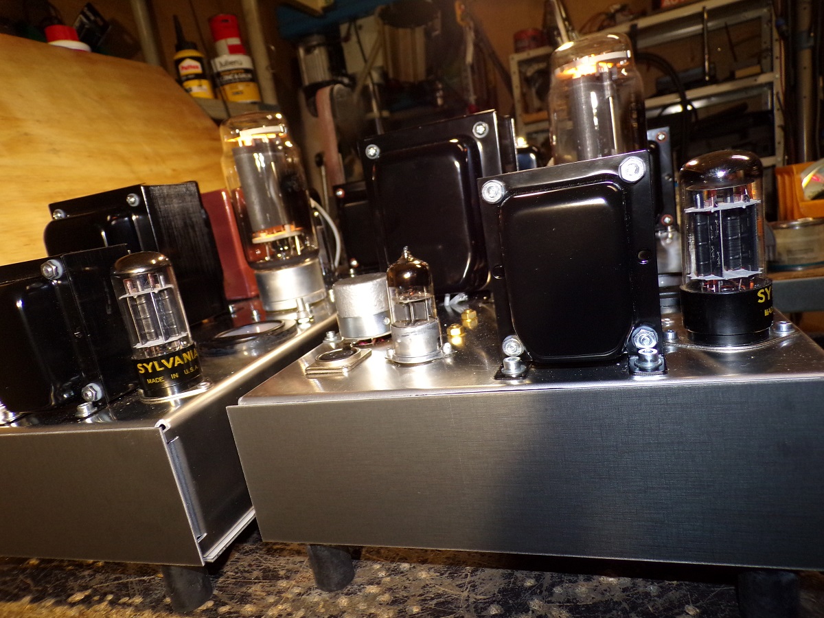

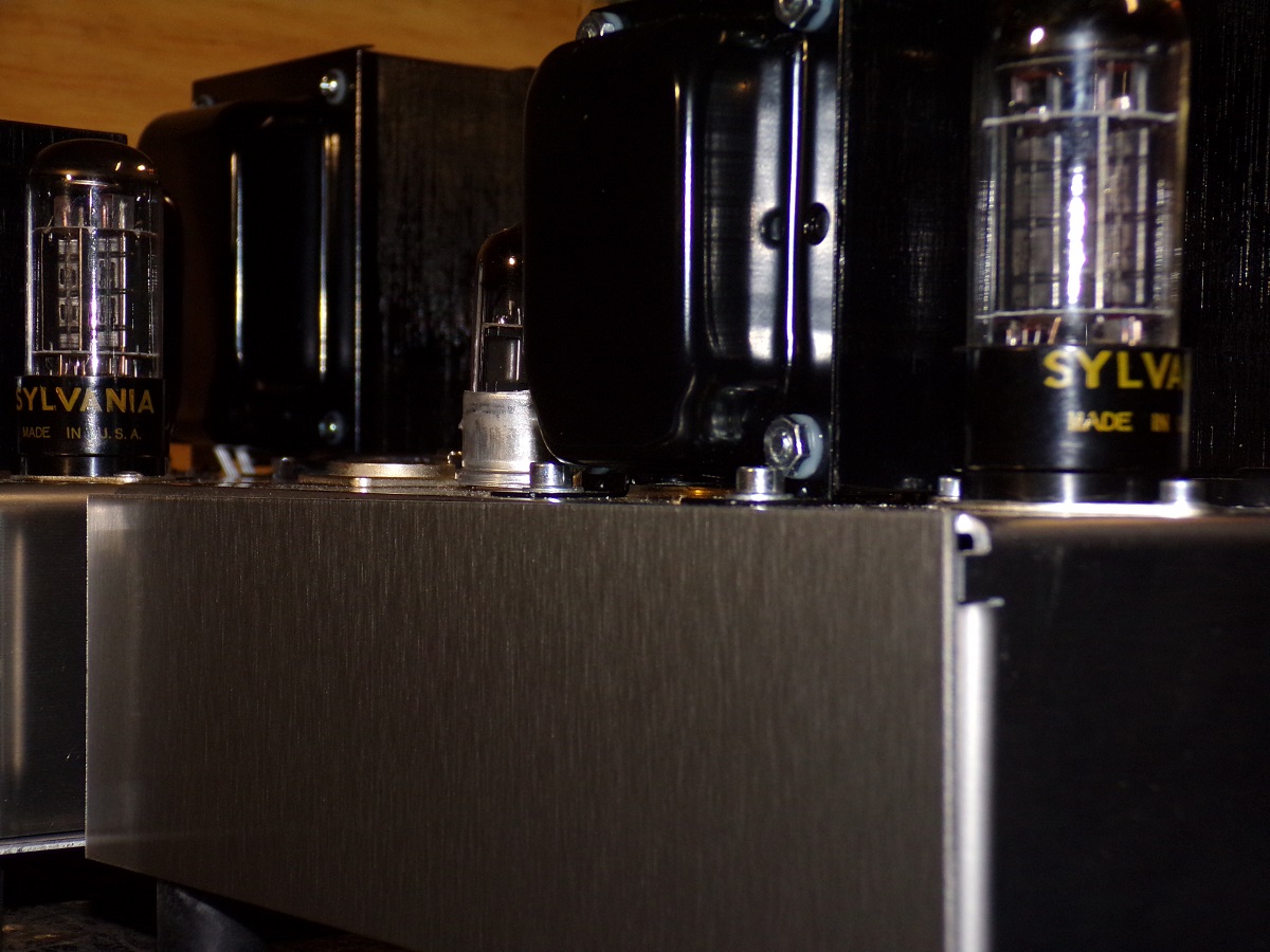

RE: GM70 SE 2025 - italia - 17/12/2024
avec facade alu brossée...
