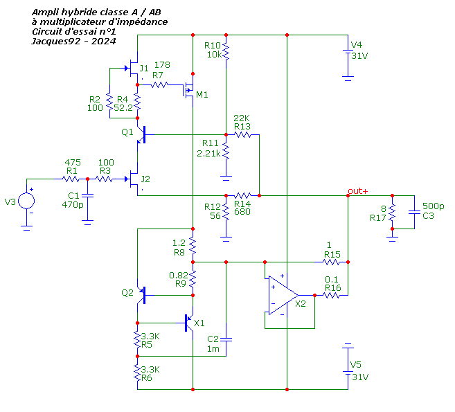

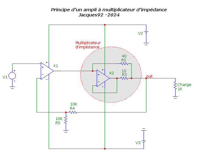

Merci pour le brevet que j'avais raté.
Je savais que c'était un nested loop mais là je suis sur le cul, mais pour une autre raison.
En fait cela ressemble fortement à un ampli à multiplicateur d'impédance. Or je suis en ce moment même en train de développer un tel ampli classe A / Classe B.
Je ne sais pas si j'ai le droit de mettre un lien vers un autre forum mais mon projet est décrit ici : https://www.forum-hifi.fr/thread-36383.html
Principe du multiplicateur d'impédance :
Schéma en cours d'étude d'un hybride 40W :
