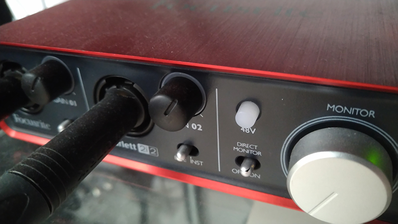

Sur les potar de ma Focusrite Scarlett 2i2 1st gen j'en suis venu à bout, chiffon coton imbibé de qq gouttes d'huile de tournesol ...
Le "collant" reste sur le chiffon. Ai terminé le nettoyage avec un morceau de chiffon sec.
crdt.

RE: Plastique qui colle - RM8Kinoshita - 11/08/2024
(11/08/2024-15:48:55)jys a écrit :
(11/08/2024-14:42:50)RM8Kinoshita a écrit : Sur les potar de ma Focusrite Scarlett 2i2 1st gen j'en suis venu à bout, chiffon coton imbibé de qq gouttes d'huile de tournesol ...
crdt.
Ah ! la recette du jour de l'inénarrable RM8...je vous laisse juger du process...
Comme neufs
