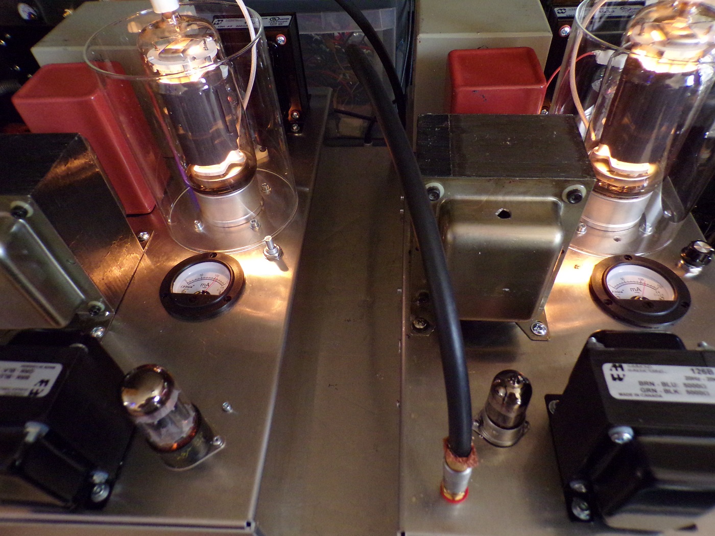

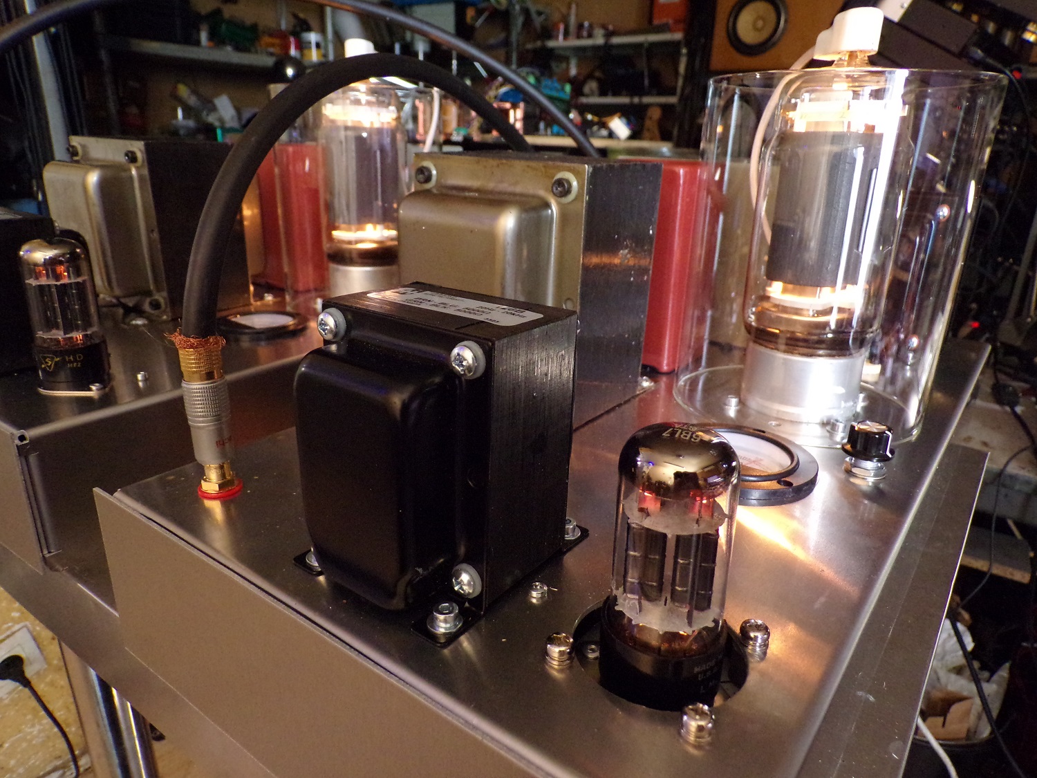

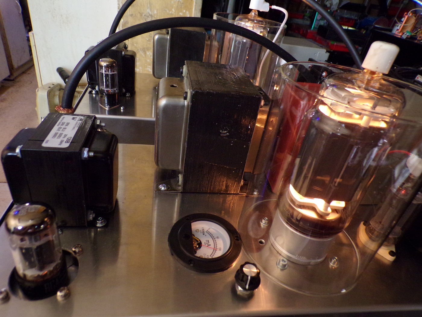

ces magnifiques TA Millerioux neufs en boite meritaient vivre et voilà un ampli de haut vol avec ces GK71 de 1971  grand freres de la GM70

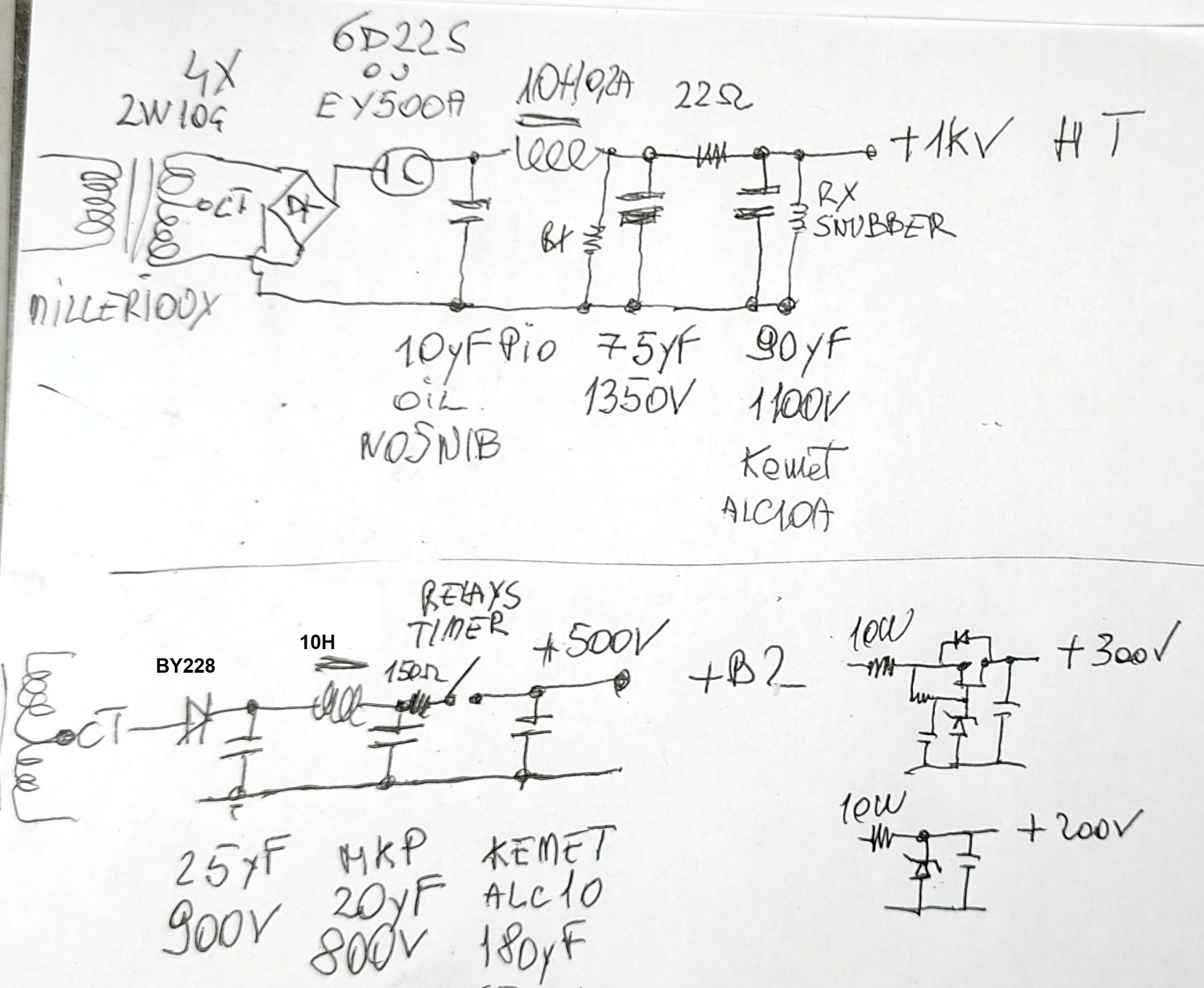

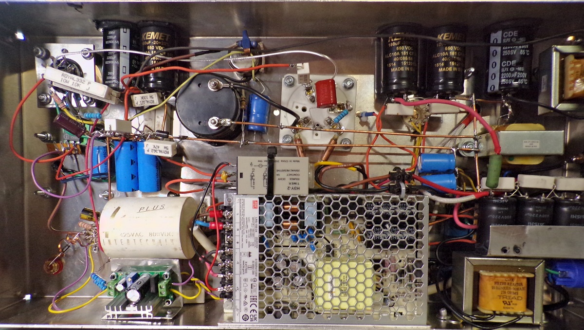

alim HT 1100V hybride 16 diodes 1KV1A + valve Svetlana ,condo huile 10uF self 10H 200mA ensuite deux cellules avec des Kemet ALC 10A en 550V
la +B2 500V encore une self 10H ,un MKP 20uF 800V , un relays et Kemet ALC10A 550V
l'alim negative -180V encore CLC self 10H....
la triode entrée 6C45Pe , triage serrée, interetage 5K 30mA, 6BL7GT couplage direct fil argent a la grille de GK71
voilà le son est au rdv , au fond un silence exemplaire et une explosion de puissance tenue partout ,
a suivre schema et mesure thd spectre, la puissance @110mA est de  40W sans deformation visible (18V 8ohm)

le making of:https://drive.google.com/drive/folders/1lH71BsxaVB2v79afAx84b1KQjsMEBuc4?usp=sharing
le schema alim et ampli, en entrée il va y avoir transfo et xlr

C’est quoi le réseau de R en aval du transfo interétage?
Il semble que tu remontes le potentiel à +/- 180V pour les liaisons directes ensuite, c’est ça?
RE: GK71 SE monoblocs TA Millerioux - italia - 29/06/2024
oui Julien , exact, la polarisation de grille de la 6BL7GT en // montage CF alimenté en +300V regulées plaque et -180V par 4K7ohm 10W
la cathode reliée par fil d'argent a la grille de la GK71 ainsi fixe le point de fonctionnement bias de la GK71
