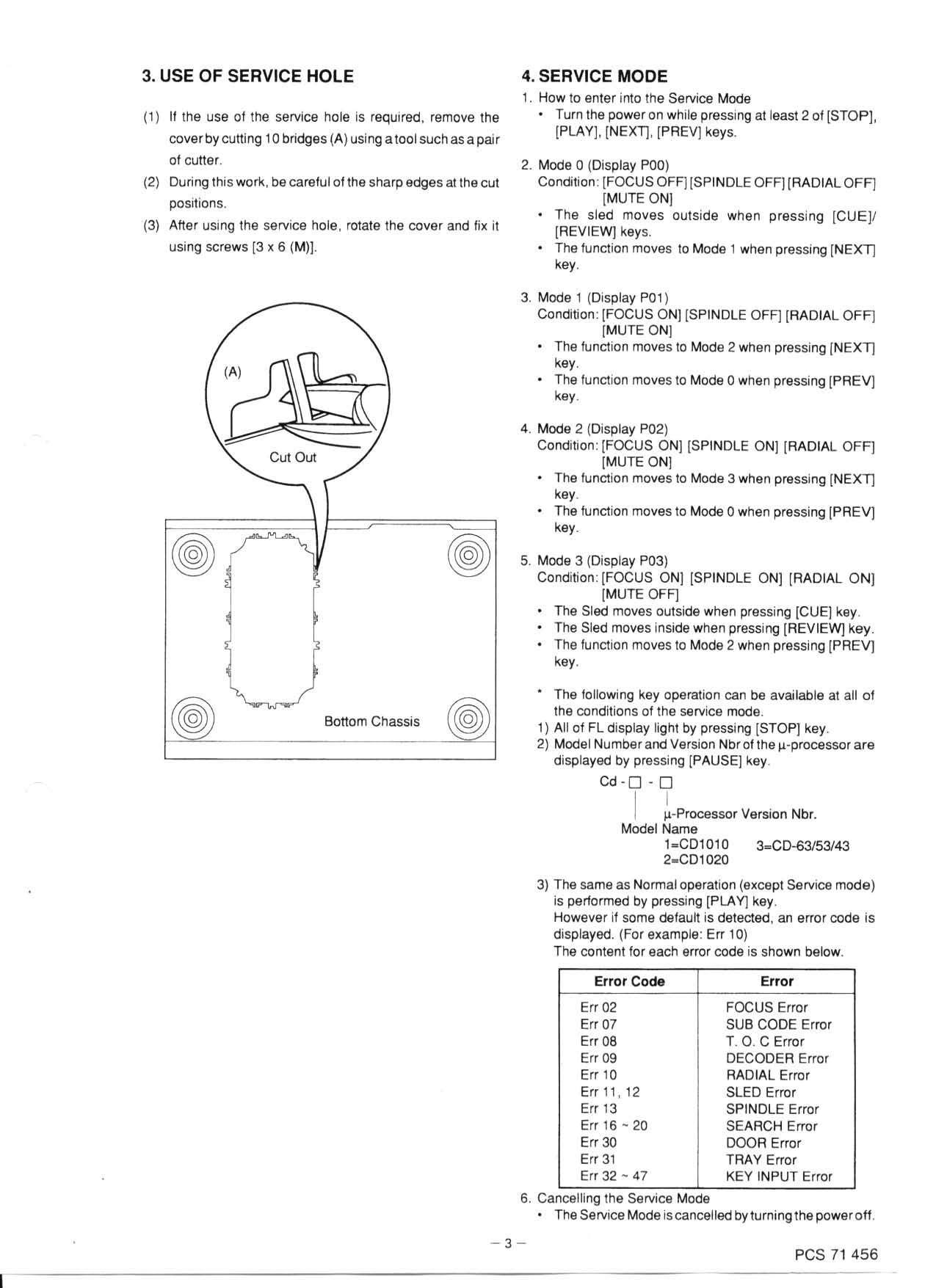

Vous puuvez aussi trouver sur internet le manuel de réparation et en fonction des codes erreurs trouver la panne.
Exemple pour un Marantz CD 63 extrait du manuel.
