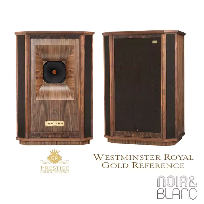

RE: Altec 604/III Actif ou Passif ? - boris - 07/07/2024
4700 €, c'est honnête avec des HPs originaux mais des enceintes réalisées en lamellé collé de hêtre venant de l'entrepôt du bricolage du coin avec des HPs version remake, 32000 roro sont difficiles à passer............. le filtre, je m'en fout un peu, le prix des pièces et les simulateurs feront le reste.
Quitte à payer plus cher, autant prendre un produit plus sérieux en gardant le même esprit en peut-être plus maitrisé.
![[Image: tannoy_westminster_royal-gr.webp]](https://www.noir-et-blanc.com/media/catalog/product/cache/2d639174bc4ca677637a99250e250cca/t/a/tannoy_westminster_royal-gr.webp)
https://www.noir-et-blanc.com/tannoy-prestige-westminster-gr.html
