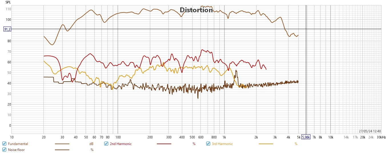

Je suis assez d'accord, tenir un NF entre 20 et 40 db me semble bien, en extérieur c'est plus complexe et si dedans, on a trop de réflexion, une mesure en proximité (50 cm par exemple) devrait être un bon indicateur.

NF=Noise Floor= Bruit de Fond ? Perso si mes souvenirs sont bons de mes dernières mesures je règle le gain du micro pour avoir un bruit de fond vers -60 dB , puis je règle le gain de la mesure pour être à la limite du clipping . Tout le monde pratique t'il de cette façon ?

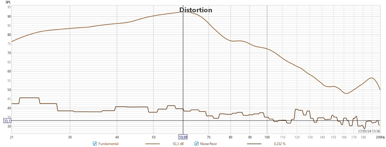

Oui, j'essais d'être à -70 db (REW) pour une mesure de disto et c'est la limite de l'ECM8000.

Il faut attendre le calme pour lancer le sweep dehors, surtout dans les basses fréquences, pas simple............ à moins d'être dans un désert   Big Grin
