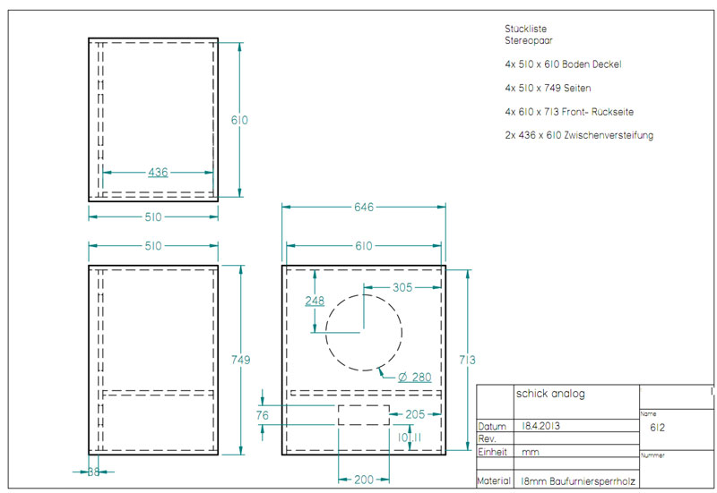

Bonsoir je suis a la recherche de plans du caisson Altec 612
Bonne soirée François DEHERRIPONT
RE: ALTEC 612 - 2539hal75 - 23/03/2024
Sur le net j'ai trouvé ça en cotes métriques, une version parmi d'autres du Altec 612.
Cdt
AleX

merci  pour le document , oui il y a plusieurs versions comment savoir quelle est la bonne
Bon dimanche
