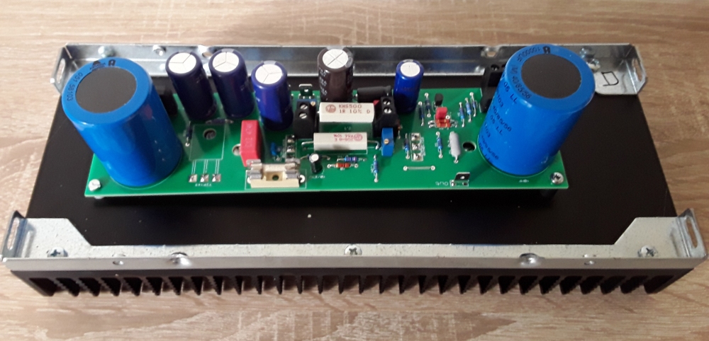

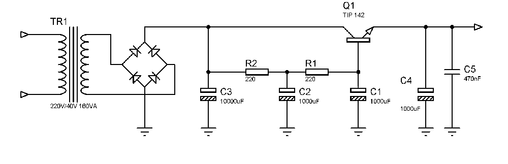

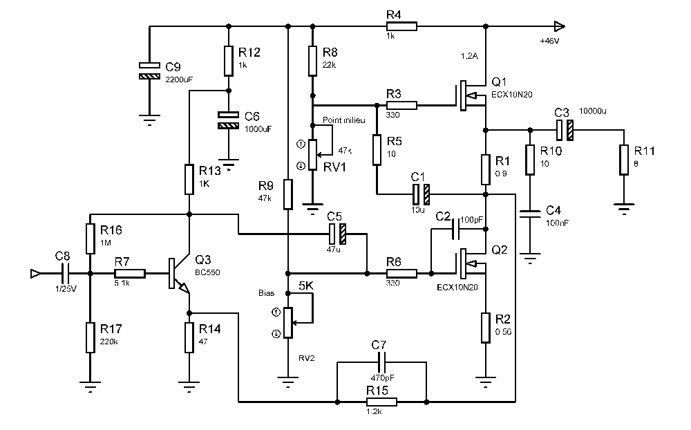

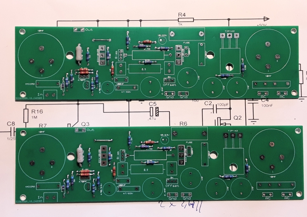

Classe A, 15W sur 8 ohms, 3 transistors, 3 condensateurs de liaison, bias de 1,2A. Alimentation avec filtrage actif. C'est mon premier ampli maison. Réalisé par curiosité et sans prétention, il s'organise autour de 2 structures connues, un SRPP et un préampli de tension. Pas mal de simulations sous LTspice, puis un premier prototype. Puis pas mal de modifs sur le proto (notamment sur la polarisation et sur le « feedback ») et une deuxième version. Il est sensible à l’ondulation de l’alimentation. Plutôt qu’utiliser des condensateurs de filtrage de l’ordre de 100000µF, j’ai préféré utiliser ce qu’on appelle un « multiplicateur de capacité » inspiré de M.Rod Elliott.

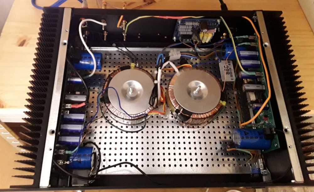

Cet ampli est actuellement sur mon système 3 voies sur un pavillon 15 cellules et sur la page 600-3000Hz. Il chauffe pas mal 60W par canal, monté dans un boitier 3U avec radiateurs latéraux 300mm pas de soucis. Je peux dire qu’il sonne très très bien. D’habitude j’ai un Sugden A21 sur cette voie, il faudrait que je puisse faire un test ABX pour comparer les deux amplis.

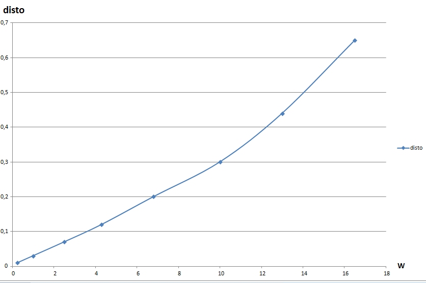

J’ai mesuré avec RMAA et une carte son ESI U24 une disto THD de 0.03% à 1W sur 8 ohms.

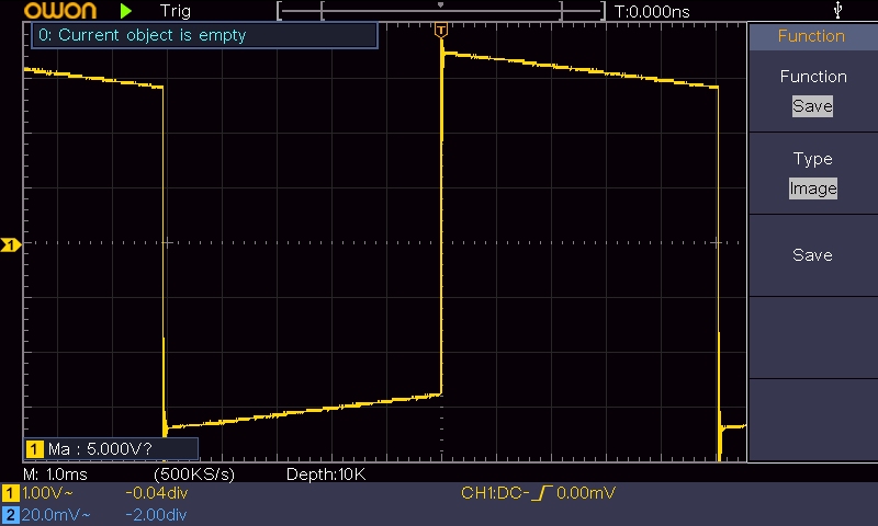

La disto augmente avec la puissance. Document réalisé avec simulation LTspice :

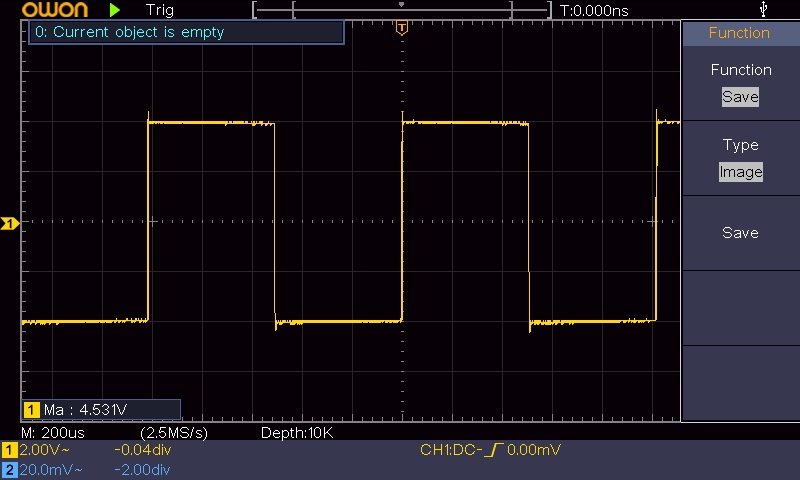

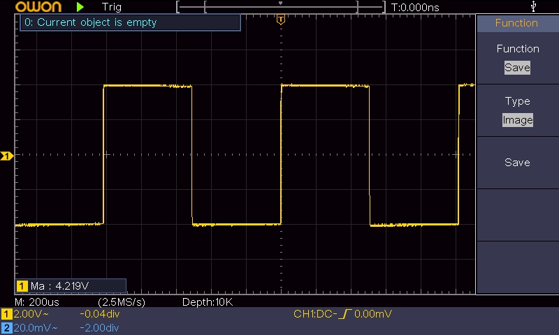

Carré 1KHz sur 8 Ohms

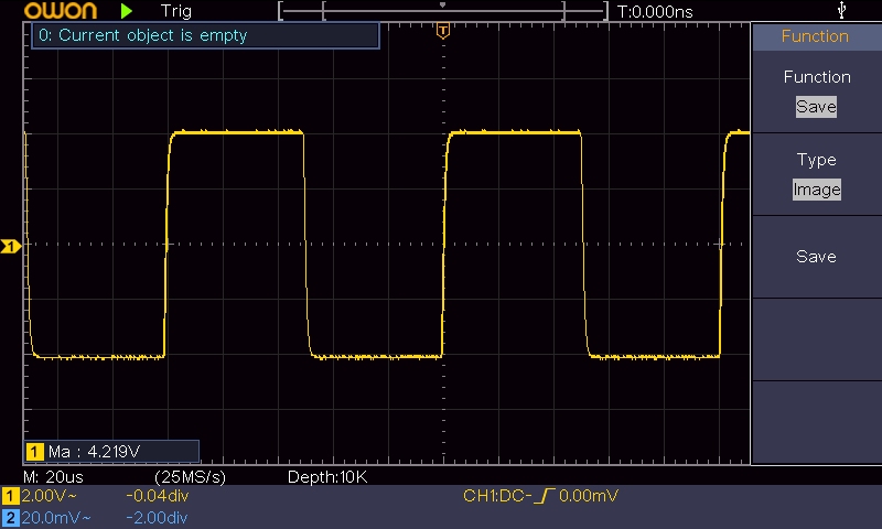

Carré 10KHz sur 8 Ohms
Carré 1KHz 8 Ohms 1,5µF en dérivation
Carré 10KHz 8 Ohms 1,5µF en dérivation

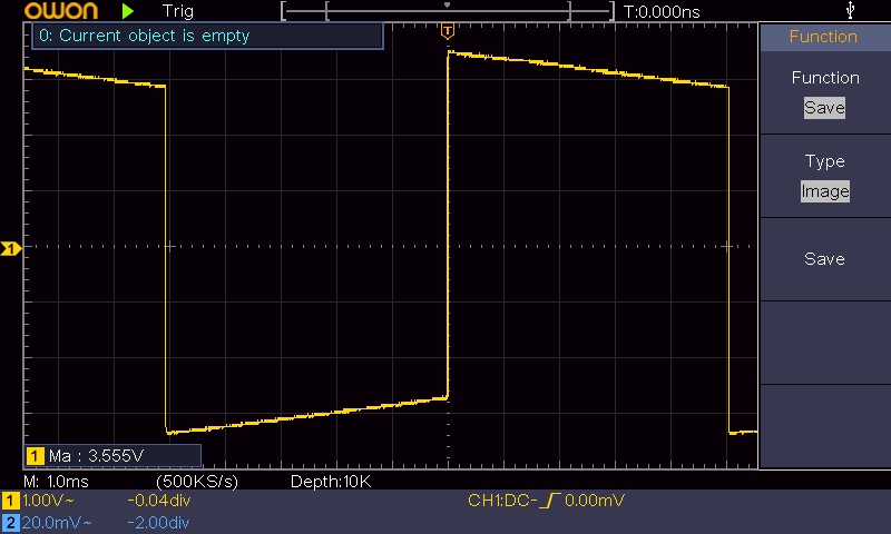

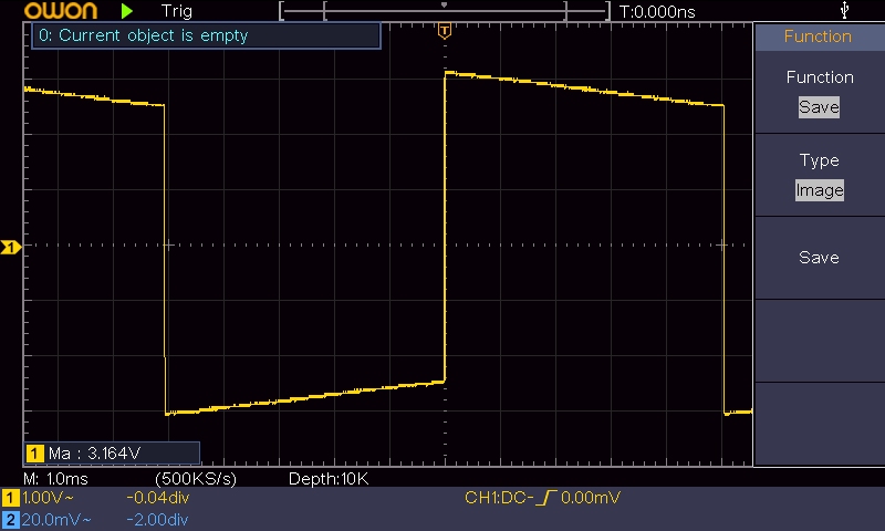

Carré 100Hz sur 8 Ohms
Carré 100Hz sur 8 Ohms 1,5µF en dérivation
Pour comparaison Sugden A21 carré 100Hz sur 8 ohms
Pour comparaison Sugden A21 carré 100Hz sur 8 ohms 1,5µF ne dérivation

RE: Mon ampli SRPP à MOSFET - 2539hal75 - 15/03/2024
Bonjour Christian
Présentation de référence : logique, sobre, les mesures, belle tenue à la charge capacitive.
J'aurai aimé voir les signaux carrés dans le grave même si ce n'est probablement pas sa destination.

On peut discuter du schéma :
La résistance R15 1,2K  de Cr va chauffer, elle a plus de 20V à ces bornes. Prend plutôt une 1W pour être plus tranquille.
Par contre, il ne s'agit pas d'un SRPP, mais d'un µfollower.
Dans le SRPP, l'élément supérieur s'autopolarise en liaison directe, sans condensateur. Ici, ce n'est pas le cas. Le Mos supérieur est polarisé par le réseau R8 RV1, et nous avons C1 qui bloque la composante continue entre le drain du mos inférieur et la gate du supérieur.
De plus R1 ≠ de R2, alors que dans un SRPP (bien que ça ne soit pas obligatoire) R1 = R2.
Les deux circuits, SRPP et µfollower ne fonctionnent pas exactement de la même manière, ce dernier à une impédance de sortie plus basse, ce qui ici est avantageux.
Pour C1, ne prend pas un polarisé. Dans un µfollower, la qualité de ce condensateur est très importante.
Citation :J'aurai aimé voir les signaux carrés dans le grave même si ce nest probablement pas sa destination.
Ils doivent être tout de même inclinés, il y a 4 constantes de temps dans le grave. C8, C5, C1, et C3. Mais comme tu dis, je ne pense pas qu'il soit utilisé dans le grave.

Merci Alex. Je vais faire une image à 100Hz mais je sais que c'est pas mal incliné  Wink

Citation :Bravo Christian pour cette réalisation.
Citation :
dans le grave.
Sinon, c'est un schéma idéal pour se faire la main. En espérant te relire pour tes impressions d'écoute. Car il n'y a qu'elles qui te diront !
Merci Jean-François pour ton message. Oui, pour la 1,2K j'ai mis deux 2,4K 1W en dérivation sur la carte imprimée.
Je ne connais pas le  µfollower et vais investiguer là dedans. R1 et R2 sont différentes mais dans le cas présent elles donnent le même gain au deux mosfet, cela permet d'avoir la même amplitude de courant (en opposition de phase) dans chaque mosfet et donc de diminuer la distorsion.
Pour la polarisation, par rapport à des tubes, le mosfet du haut ne peut pas s'autopolariser car la tension de gate doit être supérieure à celle de la source.
J'avais donné une explication du fonctionnement pour le Sugden A21 ici  Et c'est ce principe que j'ai appliqué sur mon ampli.
Je vais donc aller voir comment fonctionne le µfollower  Wink
Pour le signal carré en BF, tu as raison ils sont bien inclinés.

(15/03/2024-14:35:16)6336A a écrit : Dans le SRPP, l'élément supérieur s'autopolarise en liaison directe, sans condensateur. Ici, ce n'est pas le cas.
 S'autopolarise... facile, quand c'est des triodes...
Ici, ce n'est pas le cas. Big Grin
Sacrément sympa cet ampli, ceci dit, quelle est son impédance de sortie ?
RE: Mon ampli SRPP à MOSFET - christian24 - 15/03/2024
J'ai ajouté au premier message la réponse en carré 100Hz et pour comparaison le 100Hz carré au Sugden A21
RE: Mon ampli SRPP à MOSFET - 6336A - 15/03/2024
Non, c'est pas des triodes ? Sans déconner ! Et après, c'est moi qui fais de la prococ...
Tiens, avec triode et MOS, comme ça tout le monde est content. Big Grin Et c'est un µfollower.
Et si tu remplaces la triode du dessous par un mos, tu auras aussi un µfollower.
Et si tu mets une triode ou une pentode au-dessus à la place du mos, tu auras encore un µfollower.
Citation :Sacrément sympa cet ampli, ceci dit, quelle est son impédance de sortie ?
Et bien c'est l'impédance de sortie d'un... µfollower.
Elle est de l'ordre de 1,5 Ω, ce qui nous donne un Fa de 5 à 6 pour 8 Ω.
RE: Mon ampli SRPP à MOSFET - jimbee - 15/03/2024
 Humpf ! Amha, c'est un srpp et le calcul de l'impédance de sortie implique la prise en compte
du taux de cr .. un détail.. Big Grin
