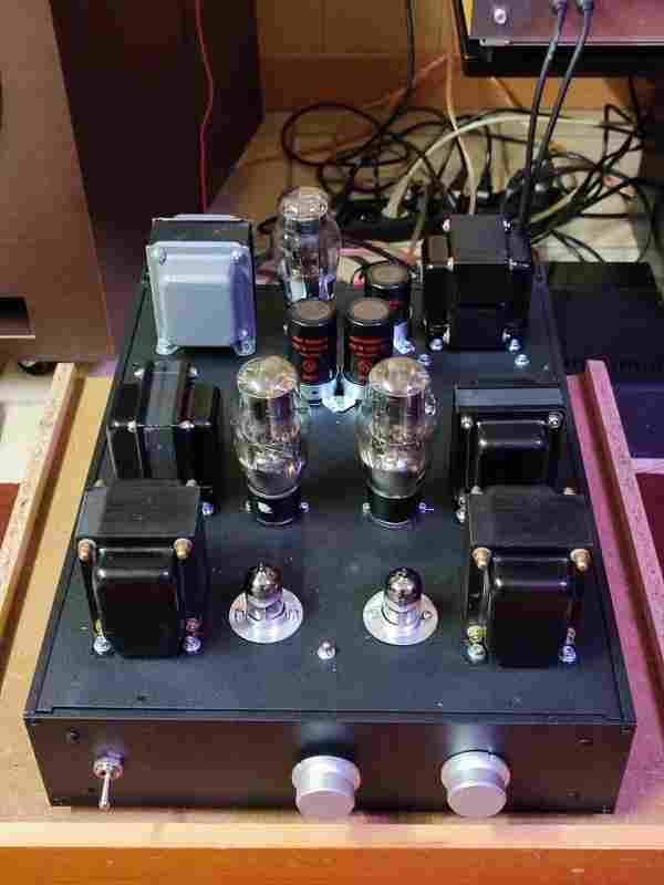

Ce fut donc mon cadeau de Noël
https://www.claudiomas.fr/6c4c-6c45pe-preamp/
Il ne m’a pas déçu croyez moi.
Il magnifie n’importe quel ampli et procure une écoute superbe.
3 entrées RCA avec contrôle de volume et sélecteur.
2 sorties parallèles avec réglage global par potentiomètre assurant la balance.

merci Patrick de ta bienveillance
construit pour toi a partager a volonté
un petit descriptif, alim valve 5Z3 avec 3 self , condo 1uF huile en tete ,
 interetages 1:1 5K 30mA transfo entrée 10K
res aux cathodes audiogold 5W et 10W https://www.hificollective.co.uk/index.php/components/resistors/ohmite-audio-gold.html
+ condos huile
fiches RCA CMC hotplug
sockets 4/8pins EIZZ noval belton
RE: DE BONS TUBES POUR NOËL - nicolasd - 14/01/2024
ça à l'air sympa mais pourquoi des 6C4C en + des 6C45 dans le cas d'un préampli ?
RE: DE BONS TUBES POUR NOËL - Patrick - 14/01/2024
Je vais laisser Claudio répondre mais à mon avis ce n’est pas qu’un adaptateur d’impédance « atténuateur. »
Patrick
RE: DE BONS TUBES POUR NOËL - italia - 14/01/2024
(14/01/2024-13:45:04)Patrick a écrit : Je vais laisser Claudio répondre mais à mon avis ce n’est pas qu’un adaptateur d’impédance « atténuateur. »
Patrick
depuis une bonne douzaine de preamplis construits dans la meme synoptique je croyez etre clair pour tous le monde
c'est toujours pareil que les autres, avec des tubes et transfo et composants differents
et je ne suis pas le seul a construire des preampli avec une triode chauffage dfirect
dans le bout d'obtenir le son des tubes
EL86 6C4C
UX201a 6C41C
6C42Pe SV572 3
EL86 UX210
et bien d'autres recents et anciens depuis une dizaine d'années, les ecouter c'est les adopter
aadieu 12AX7 et condos mkp, bienvenu au son des tubes
le schema en substance est le meme que pour un ampli
avec les details appropriées , chauffage DC et transfo sortie avec secondaire 150/300ohm
pour repondre a la question pourquais deux tubes c'est simple
la triode entrée amplifie le signal et drive par interetage (ou couplage direct parfois) la triode DHT finale
qui attaque le transfo sortie rapport primaire secondaire +- 18/1
je peux monter sortie casque 150/300ohm symmetrique dans la plupart des preamplis
et sur le UX201a 6C41C en 32 ohm, bias a 100mA pour la 6C41C!!!
