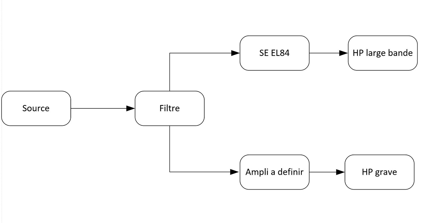

RE: Projets 2024 - andre11 - 26/12/2023
Un petit schéma pour bien préciser mon idée.
Je n'arrive pas réduire les dimensions, sorry !
RE: Projets 2024 - tonipe - 26/12/2023
Un haut-parleur large bande pour une enceinte de quel volume interne ?
Pour descendre à combien à -3 dB et en champ libre ?
RE: Projets 2024 - Dominique - 26/12/2023
Bonjour André,
(26/12/2023-14:38:45)andre11 a écrit : Je réfléchis a un projet DIY...
- Il s'agirait d'un système monophonique ?

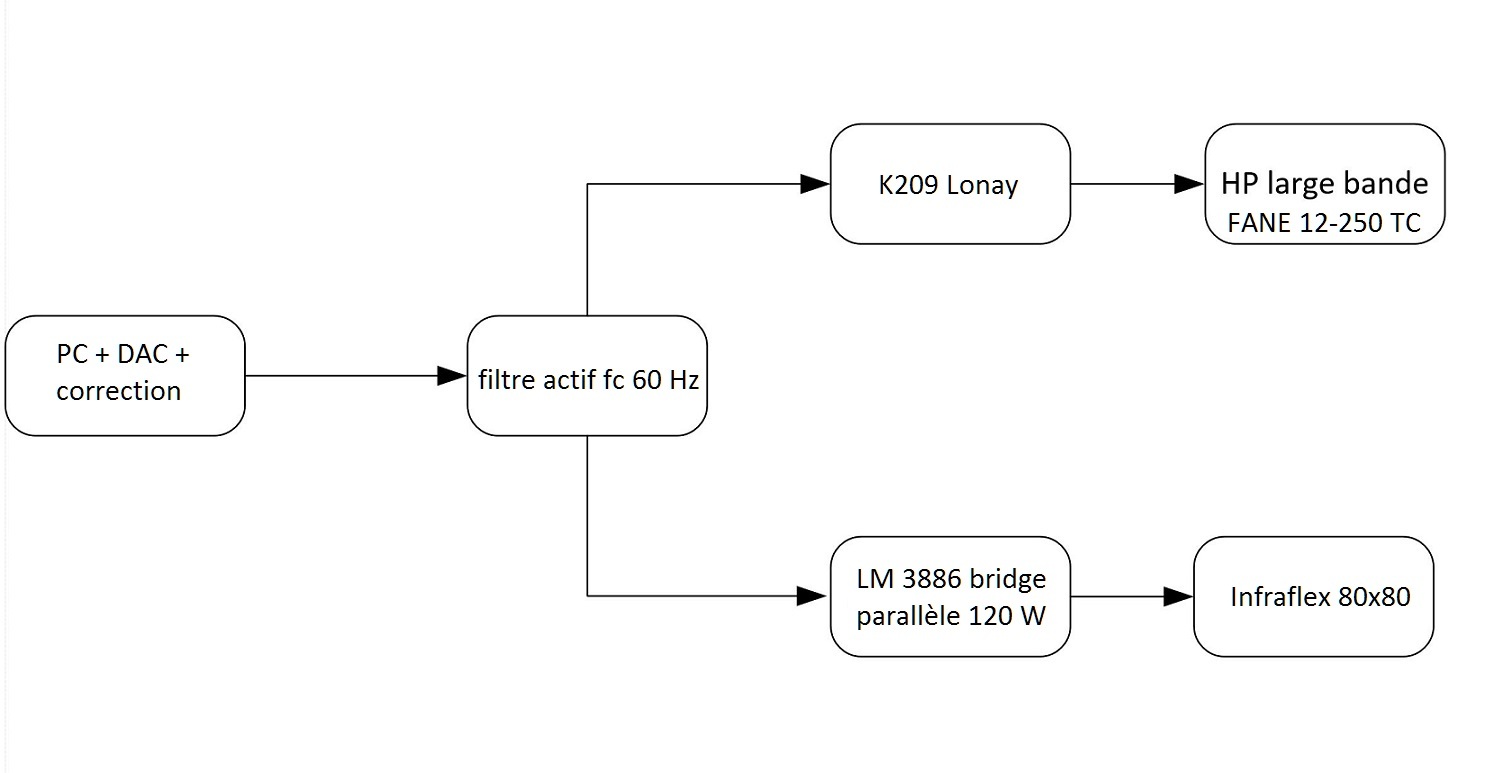

RE: Projets 2024 - boris - 27/12/2023
je propose un montage simple peu onéreux sans être trop exigent, ça fonctionne.
 [Image: mtel.jpg]
[Image: 187e.png]
Cdt.

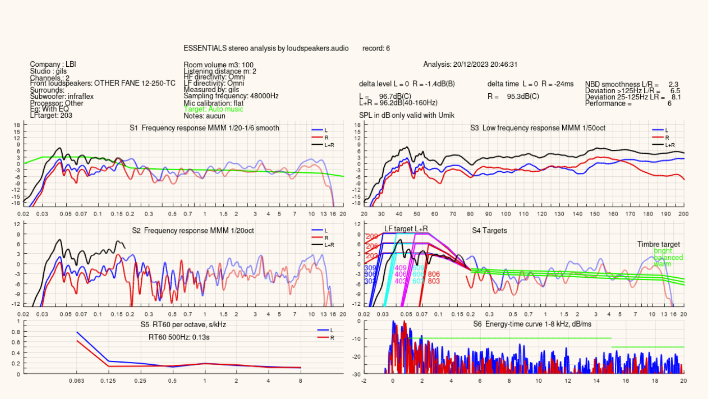

(27/12/2023-01:26:41)boris a écrit : je propose un montage simple peu onéreux sans être trop exigent, ça fonctionne.
Je me renseigne sur le K209 lonay. J'avais également remarqué le HP Fane 12-250 sur un forum anglais.
Je ne l'avais pas précisé dans le post initial, mais vous avez compris je suppose que je suis débutant dans le monde de l'audio.
D'autre part, je ne souhaite pas trop investir financièrement, ce premier projet étant un test.
