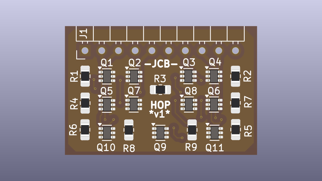

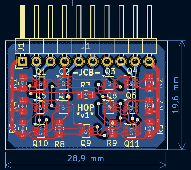

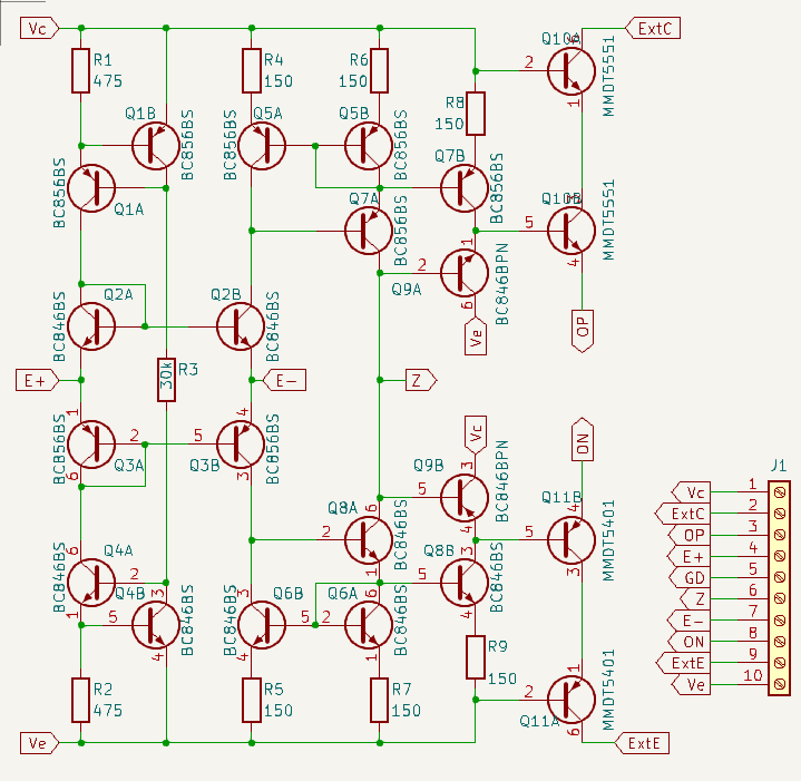

Il est possible de réaliser ce module préampli (et +) sous forme réduite.
La 1° version:
Le schéma tracé sur l'éditeur de Kicad V 8.0
[Image: 24053110493024444118414726.png]
Le module pouvant être utilisé en préamplificateur (ExtC relié à VC , ExtE relié à Ve et OP à ON), mais aussi en premier étage d'un amplificateur, grace à une extension vers les étages suivants. Le lien est effectué grâce à Q10A et Q11A montés en cascode. Ce qui autorise le couplage à des étages de puissance dont les tensions d'alimentation sont, supérieures, voir bien supérieures à celles du module HOP.
Le PCB:
[Image: 24053110374124444118414717.png]
Sa vision en 3D
