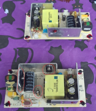

Voici quelques photos :

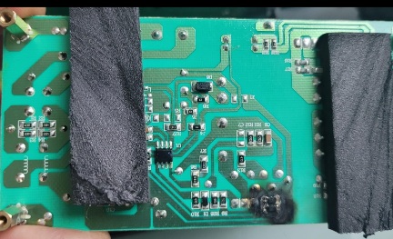

Celà a bien cramé au pied de la mosfet 10n65A et ce qui ne ressemble qu'à 2 graines de quinoa calcinés c'est 2 résistances cms 1 et 2 ohms.
Entouré en rouge les composants défaillant, fusible 3,5A, pont de diode, 1 petit condensateur, 1 mosfet, les 2 resistances cms, et peut être un ou 2 autres composants non testé encore, notamment l élément une sorte de résistance, qui était en parallèle des 2 résistance cms.
