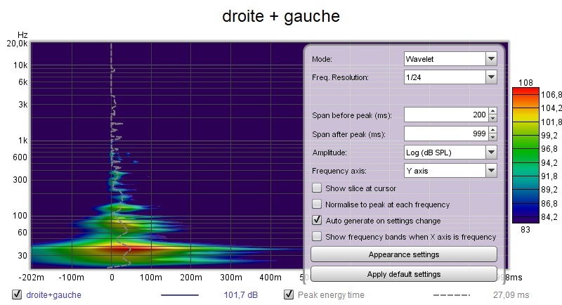

Actuellement j'ai un Butt48 à 160 Hz entre sub et array . Je pense ( je ne suis pas un spécialiste du filtrage ) que c'est la cause du retard que l'on observe sur le spectro qui suit , mesure au point d'écoute des deux enceintes . Sachant que j'ai appliqué un retard de 1,2 ms aux arrays pour compenser le recul physique des subs .
J'aurais peut être du dilater l'image et la focaliser sur le grave Blush

Une coupure à 160 Hz en Butt48 va introduire un peu moins de 10 mS de retard aux alentours de Fc, pour monter encore aux alentours de la coupure du caisson dans l'extrême grave, 20 à 30 mS par exemple pour un BR qui coupe à 30 Hz.
Ton spectro semble montrer beaucoup plus. Mesure au point d'écoute : ta pièce comme toutes les autres met le bronx, tu es dans sa réponse modale, elle aura le dernier mot sauf à essayer des solutions comme celle de xnwrx dont j'ai oublié le lien ... j'ai la mémoire qui flanche ...
