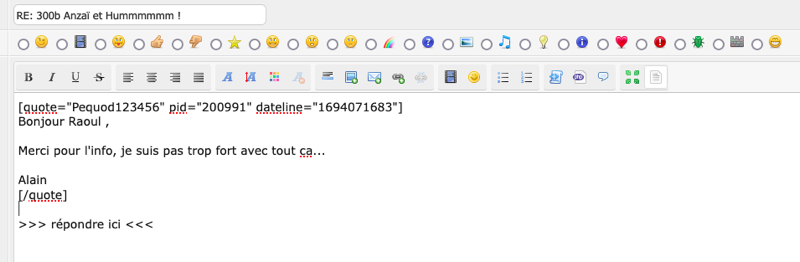

RE: 300b Anzaï et Hummmmmm ! - raoul - 07/09/2023
quand fais "répondre" tu as ça :
tu écris là où c'est indiqué, en dehors de l'intervalle délimité par quote= et /quote, comme sur la photo.
