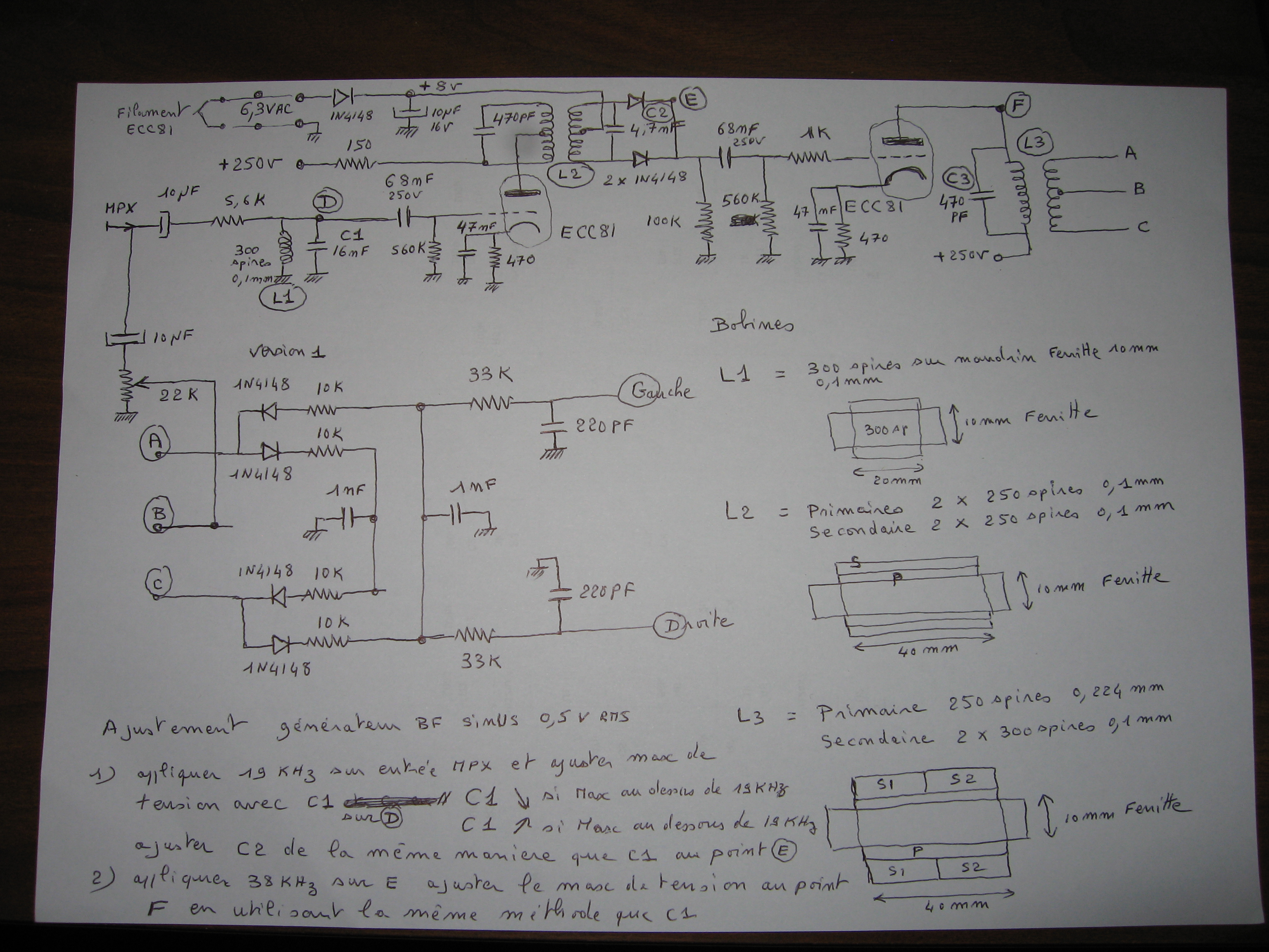

RE: Quel décodeur mpx pour mon tuner vintage? - joel14 - 21/10/2012
bonjour,
réaliser le décodeur que j'ai conçu et vous aurez de la stéréo de très bonne qualité et sans perte de sensibilité ni bruit. je l'ai placé sur mon tuner ESART.
tous les décodeurs à circuit intégré engendre du bruit car ils sont réaliser avec des signaux carrés à l'intérieur. le principe des décodeurs vintage n'ont pas de problème de bruit liés au décodage car le 38khz est un vrai sinus.
post sur rétro forum --> http://retro-forum.com/viewtopic.php?f=14&t=238673&start=45
schéma ici --> http://www.afpca.fr/dossiers/decodeur-FM-stereo-ECC81.JPG
