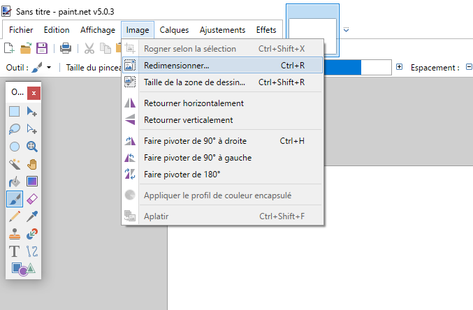

Désolé je ne sais pas comment faire pour que les photos ne sois pas aussi grosse que ça.

BOnjour.
Pour les photos j'utilise Paint.neT   téléchargeable gratuitement
Tu va sur l'onglet image /redimenssionner voir capture écran et souvent dans l'onglet largeur je réduit a 1200 ca suffit , mais fait des essais avant
Bonne journée
