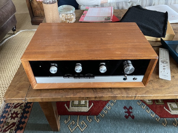

Un de mes copains audiophile de Bonn a sorti un vieux Sugden A21 de sa cave. Il me dit qu'il a été recapé, mais je n'ai pas pu vérifier car je ne suis pas sûr de la méthode pour déposer le coffret en bois.
C'est un intégré, mais j'ai voulu le comparer avec le Kaneda 267 / Degawa que j'utilise sur ma section medium, de 500 à 8000 Hz.
J'ai ajusté les gains avec le bouton de volume, en utilisant un signal multitone pour obtenir des niveaux équivalents.
Premier constat, le Kaneda 267 est absolument silencieux, alors que le Sugden émet un petit ronflement quand on colle l'oreille aux pavillons. Utiliser un intégré n'est certainement pas la meilleure solution pour optimiser la chaine de gain.
Second constat, ce petit ampli sonne remarquablement bien. D'après ce que j'ai trouvé, il sortirait 14 watts en classe A, ce qui est plus que suffisant en actif.
J'aimerais bien l'ouvrir pour regarder ce qui a été recapé. J'ai déserré les 4 vis à l'arrière, mais rien ne bouge...

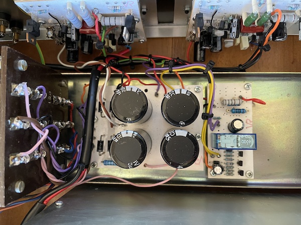

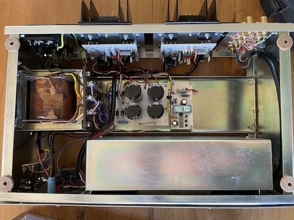

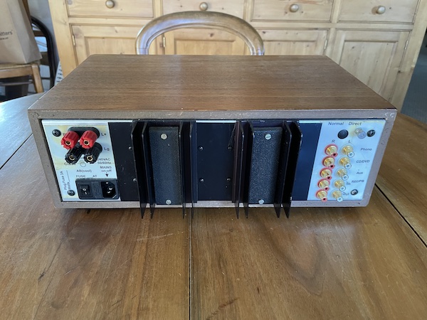

RE: Sugden A21 versus Kaneda 267 - Dominique-Tanguy - 03/04/2023
Merci à Calivin ! Il suffisait de démonter les quatre pieds...

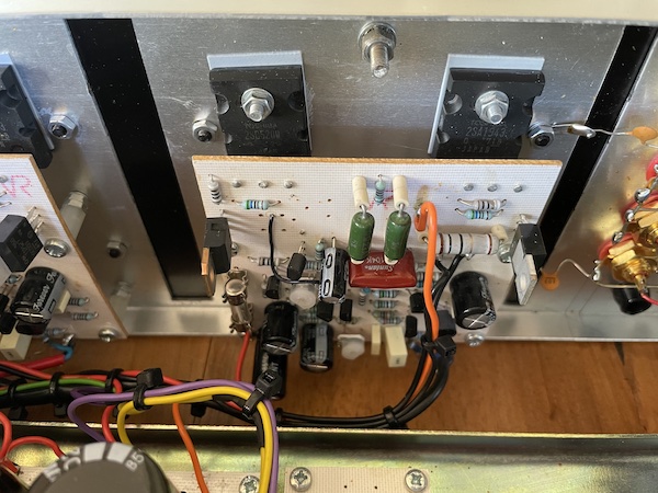

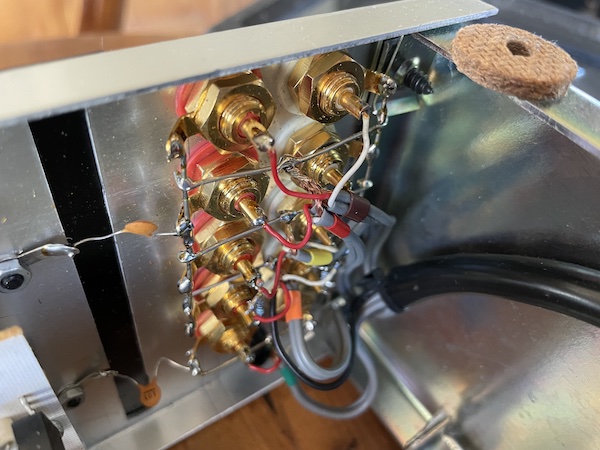

Les refroidisseurs sont derrière. Il chauffe peu. On voit qu'il a été restauré. Les fiches RCA ne sont bien sûr pas d'origine. Les transistors?

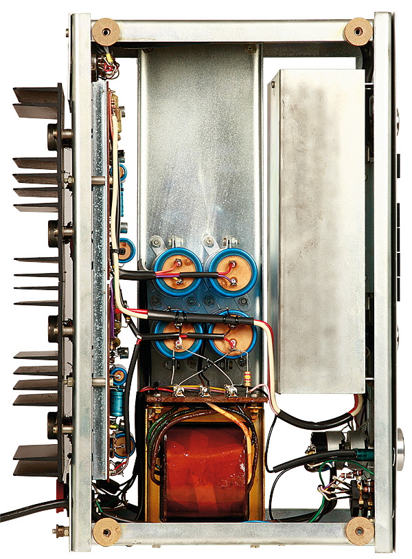

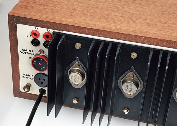

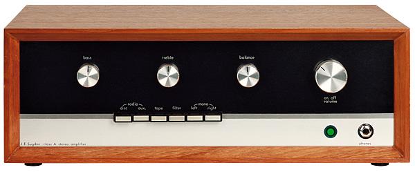

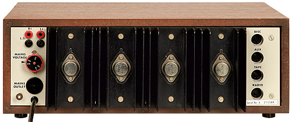

RE: Sugden A21 versus Kaneda 267 - didierS - 03/04/2023
Cet intégré semble avoir été totalement modifié. Et puis des 2SA1943 et 2SC5200 en sortie... Series 2
Sugden A21 Series 2
Didier
Intéressant… le gars a plutôt bien travaillé car il sonne très très bien en médium.
C’est dommage qu’il y ait une petite ronflette.
Des cartes chinoises ?
RE: Sugden A21 versus Kaneda 267 - escartefigue33 - 03/04/2023
C'est bien fait. Il doit s'agir de la première version, avec un unique dissipateur de ce modèle par voie, la version A21A serait un barbecue.
