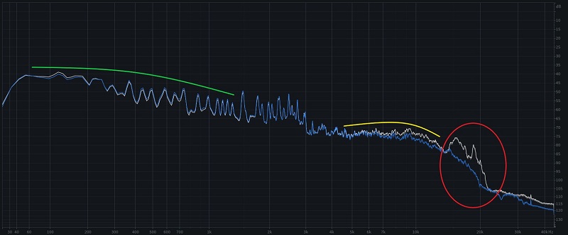

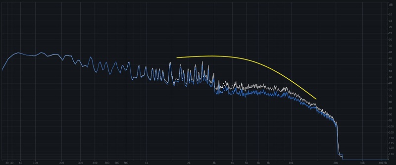

On constate une disparité dans le rendu sonore avec des versions plus claires que les autres comme dans cet exemple ci-dessous qui compare le vinyle japonais de 1973 et le vinyle remasterisé de 2016. La zone jaune montre une accentuation autour de 10 kHz qui donnera plus de détails à l'écoute. La zone rouge montre une forte perturbation au-dessus de 15 kHz, typique du mastering et gravure de Bernie Grundman.
Cette différence de masterisation est également présente sur les sources numériques comme dans l'exemple ci-dessous entre le CD de 1984 et le CD remastérisé de 1994. La zone jaune montrant l'accentuation du haut du spectre pour le CD de 1994.
Concernant le DR, pas de mauvaise surprise, sauf pour la couche CD du SACD de 2003 qui est compressée en dynamique et aussi pour les cassettes qui sont un peu moins dynamiques.
Les différences de ces spectres se retrouvent à l'écoute avec d'un côté les versions originales et de l'autre les versions remasterisées qui proposent généralement un équilibre sonore un peu plus clair.

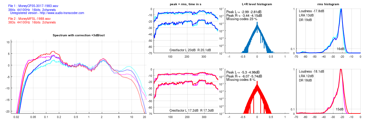

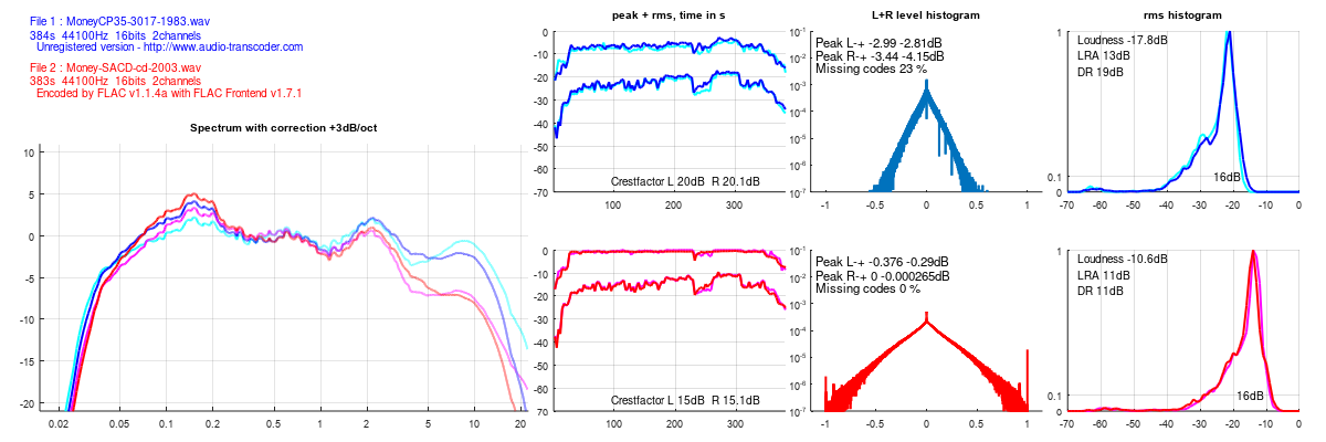

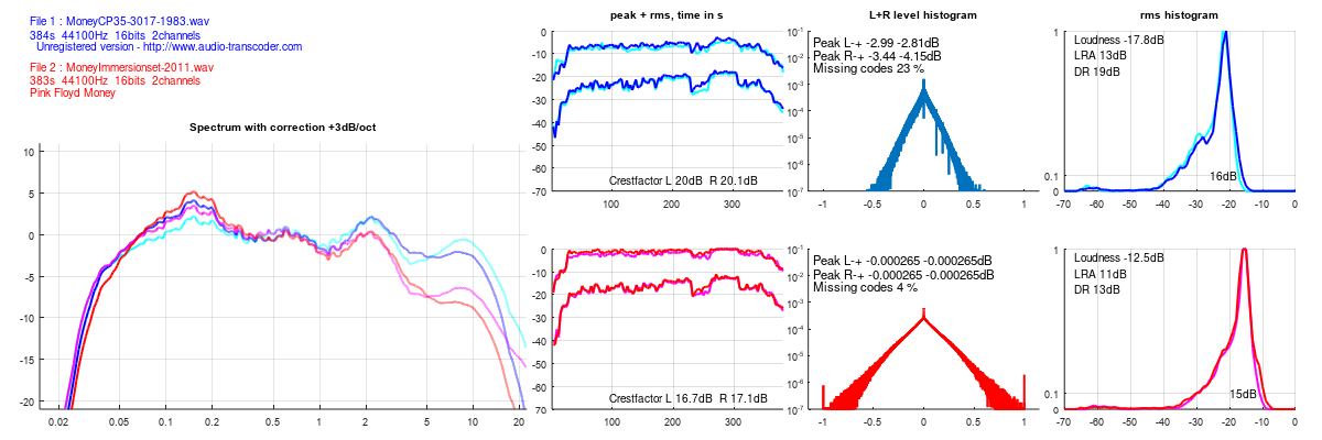

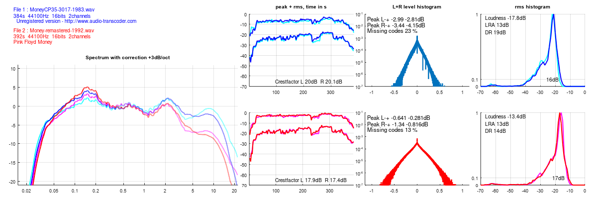

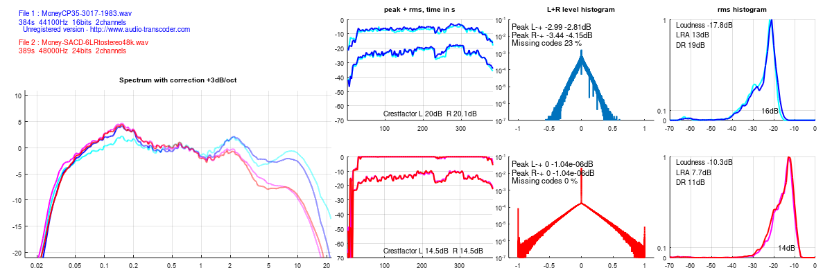

Il y a une dizaine d'année, avec un petit soft que j'avais fait pour analyser des masterings CD, j'avais moi aussi comparé quelques versions de Money : Sony CP35 1983, MSFL 1988, remaster Columbia 1992, couche CD du SACD EMI de 2003, downmix LR du SACD EMI 6ch de 2003, Immersion Set (Guthrie ?) 2011.
Voici ces versions comparées à chaque fois à la référence de 1983.
Si on prend la version Sony CP35 1983 en référence :
1988 MSFL : EQ de +5dB vers 50Hz et -4dB vers 8kHz, légère compression vers -6dBFs, niveau global -1dB
1992 remaster Columbia :  EQ de -1dB vers 150Hz et -6dB vers 8kHz, un peu de compression, niveau global +2dB
2003 couche CD du SACD EMI : EQ de +1dB vers 70Hz et -6dB vers 7kHz, forte compression et ecrêtage, niveau global +8dB
2003 downmix LR du SACD EMI 6ch :  EQ de -6dB vers 7kHz, forte compression et ecrêtage, niveau global +8dB
2011 Immersion Set (Guthrie ?) : proche de la couche CD de 2003 mais un peu moins ecrêté d'où niveau global +6dB
Finalement, on pourrait donc conseiller le CD Sony 1983 (idem à l'original ?) ou la version MSFL (Mobile Fidelity Sound Labs) mais qui a un équilibre très différent, plus de grave et moins d'aigu : est-ce une compensation de défauts des bandes d'origine ou une égalisation volontairement ajoutée ?

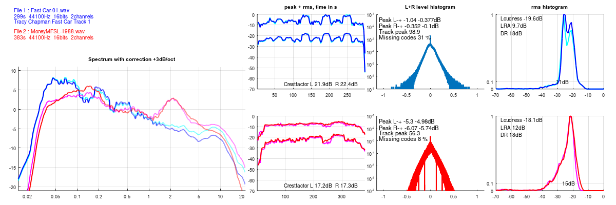

Après réflexion, je pense que la version MFSL est plus proche de la "réalité", du vrai équilibre de l'enregistrement..
C'est juste parce que l'on constate statistiquement que l'équilibre spectral d'un enregistrement équilibré, avec beaucoup d'instruments, des voix, etc, et pas trop trafiqué, est souvent assez proche d'une courbe à -3dB/octave.
En exemple, voici les analyses comparées de la version MFSL de "Money" et de la piste "Fast car" de Tracy Chapman qui a souvent été utilisée comme morceau de référence parce qu'il présente un spectre très large et équilibré, donc un peu différent du MSFL qui a lui un grave un peu limité et une bosse à 2.5kHz.
