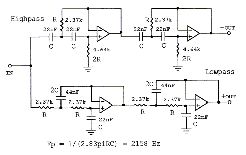

Ci-joint un filtre 2 voies 24 dB/oct Linkwitz-Riley issu de la page https://www.linkwitzlab.com/filters.htm#3
Il y est dit que les sorties sont déphasées à 360°. Sur certains sites internet on indique que les hauts parleurs doivent être branchés en phase. Je comprends. Mais qu'en est-il de la phase réelle ? pour moi 360° mais qu'en est-il du delay à la fréquence de coupure ? parce que 360° ça fait une période et ça change tout si on est pas en sinusoïdal pur. Donc comment faire ? un truc m'échappe.... ou je me plante quelque part

(24/02/2023-10:48:09)christian24 a écrit : Bonjour à tous,
 Pour que la somme des voies fasse un passe tout , cad une amplitude 0dB constante, il n'y a aucun délai à appliquer,
les voies branchées "en phase" sont, à toute fréquence à 360° entre elles.
