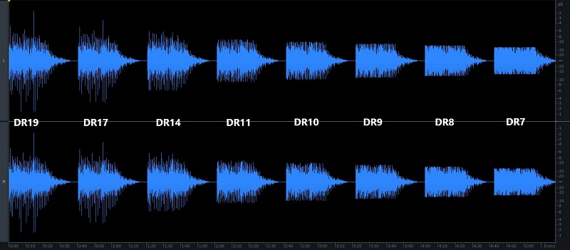

Pour ce faire, nous utiliserons un fichier maître de test qui comprend le même échantillon musical avec un DR différent allant de DR19 à DR7 comme le montre le graphique ci-dessous :

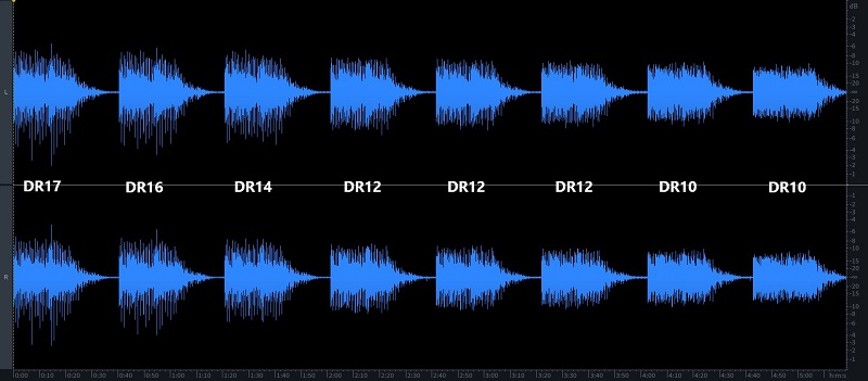

Ce fichier Master est gravé sur vinyle et lu sur une platine. Nous obtenons alors le résultat suivant :
Nous remarquons que la variation n'est que de DR17 à DR10. En particulier pour le DR faible, nous remarquons que nous ne descendons pas en dessous du DR10.

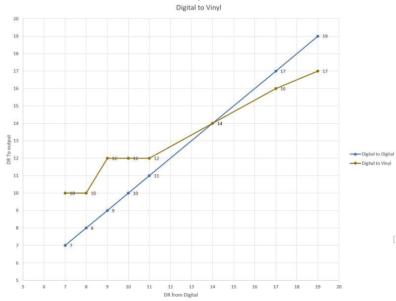

Pour mieux représenter ce phénomène, voici une courbe de synthèse qui présente sur l'axe horizontal la valeur de DR du master de DR7 à DR19, et sur l'axe vertical le résultat de DR après la lecture du vinyle coupé avec ce master:
On constate que le vinyle ne descend pas en dessous de DR10 dans cet exemple. Cette augmentation est donc une distorsion générée lors de la decoupe et lecture par rapport au master original.
Pourquoi ce résultat ? Le vinyle est analogique et il utilise des moyens électromagnétiques et mécaniques qui lui donnent un fonctionnement spécifique. Ce fonctionnement n'est pas compatible avec certains traitements numériques comme l'utilisation du limiteur Brickwall qui déforme fortement le signal dans le monde numérique.

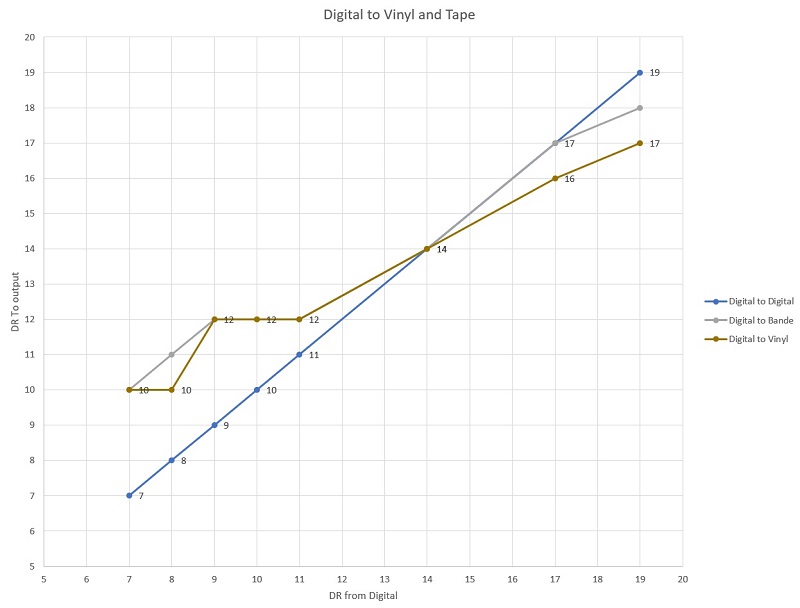

Pour aller plus loin dans ce test, la même opération est réalisée avec une bande magnétique sur laquelle on enregistre le master de référence. A la lecture, nous obtenons le même phénomène comme le montre la courbe de synthèse regroupant le vinyle et la bande:
Que pouvons-nous conclure :
  • Les supports analogiques ont leurs propres caractéristiques qu'il faut respecter pour obtenir une reproduction fidèle sur ces supports. Il faut donc un master spécifique pour ces médias.
  • L'utilisation de limiteurs brickwall génère de la distorsion, et si vous gravez un vinyle ou enregistrez une bande à partir de ce type de master numérique, vous générez à nouveau de la distorsion. C'est une double punition en cumulant deux fois de la distorsion. C'est donc tout sauf de la haute fidélité.
  • La mesure de la DR sur les supports analogiques est possible, mais elle ne permet pas toujours d'en déduire la DR du master qui a été utilisé à l'origine.

Là ou le vinyle ou la bande revient à 10 à partir d'un DR de 7 ou à 12 à partir d'un DR de 9, il y a comme un problème. L'information en DR7 ou 9 a été perdue dans le Master par rapport à l'originale, elle ne peut en aucun cas être retrouvée. Le fait de gagner 2 ou 3 point signifie que de la nouvelle information à été crée, inexistante à l'origine, qui ne fait pas partie de la musique originale. Pas très bien ! Je me serais d'ailleurs attendu à ce que le DR subsiste à sa valeur initiale et que rien ne soit créé. A l'inverse, que le DR original soit réduit au passage au vinyle ou bande est normal et inévitable compte tenu de la dynamique limitée de ces supports (bien que suffisant pour faire de la musique).
Patrick : conclusion, il vaudrait mieux ne jamais user de la compression de dynamique.

On pourrait le comprendre comme tel, c'est le limiteur alors que c'est la forme du signal résultant injecté qui est non compatible avec le système de transfert.
C'est l'inertie du système cut+lecture vinyle qui ne peut pas "s'arrêter brutalement" sous la force d'un signal fortement écrêté, il continue un peu l'impulsion/transitoire (création de crêtes plus grandes) d'où le DR plus grand.
Il y a bien 2 formes de distorsions celle propre au système lui-même (indépendante du signal) et celles liées au signal injecté, inévitablement non linéaire au-delà de ses contraintes signal propres (inertie mécanique, électromagnétique) ce qui est bien ta conclusion.
@ xnwrx
sur ce point, on ne peut pas vraiment dire que le transfert vinyle a "perdu ou crée" quelque chose, il a été simplement utilisé avec un signal non approprié en dehors de ses contraintes/limites, ce qu'a montré JF avec le besoin d'un signal spécifique pour une telle mastérisation.
